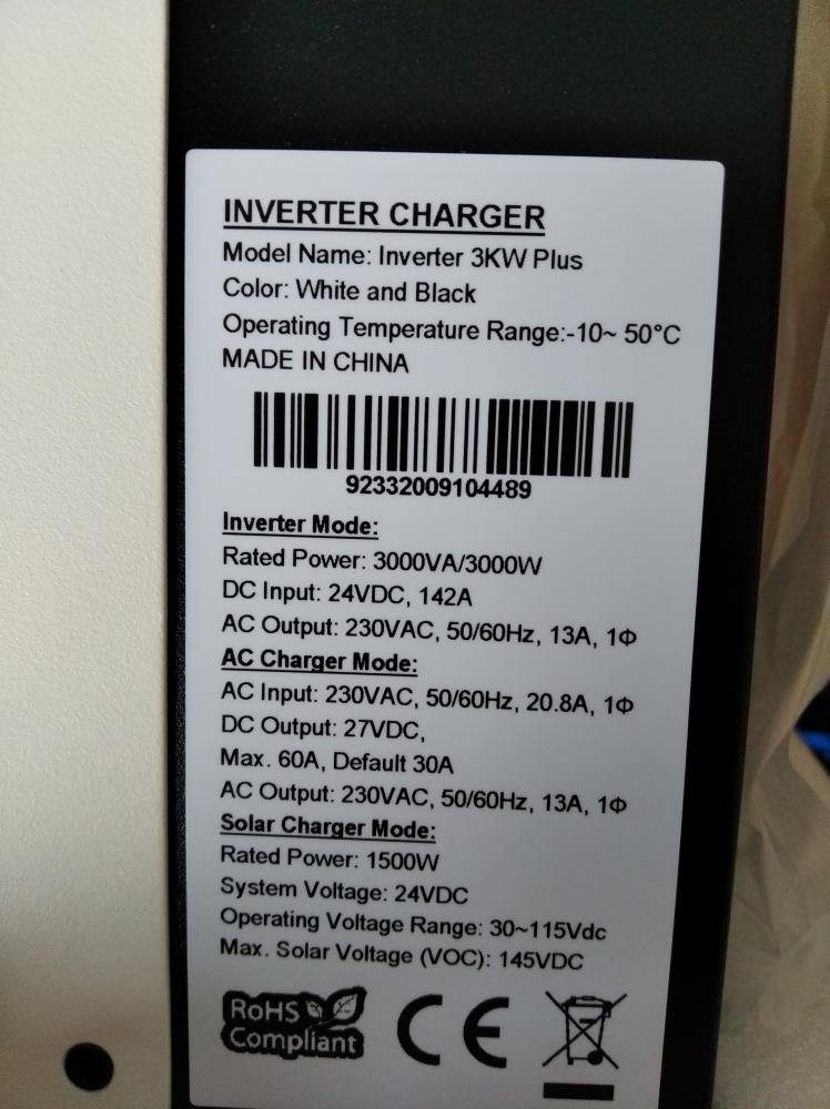

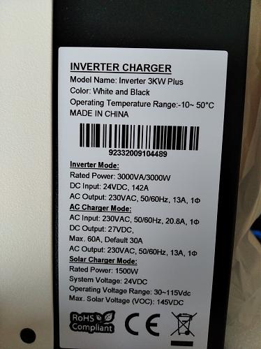

    Axpert VM 3K-24 - PLUS VOLTRONIC (MPPT). Creo que este es el modelo, de todas formas adjunto foto con la etiqueta.CONEXION PARALELO PANELES PARA INVERSOR VOLTRONIC-inversor.jpg
    Model Name: Inverter 3KW Plus
    Inverter Mode:
    Rated Power: 3000VA/3000W
    DC Input: 24VDC, 142A
    AC Output: 230VAC, 50/60Hz, 13A,
    AC Charger Mode:
    AC Input: 230VAC, 50/60Hz, 20.8A
    DC Output: 27VDC
    Max. 60A, Default 30A
    AC Output: 230VAC, 50/30HZ, 13A
    Solar Charger Mode:
    Rated Power: 1500W
    System Voltage: 24VDC
    Operating Voltage Range: 30-115Vdc
    Max. Solar Voltage (VOC): 145VDC
    Os comento mi duda, los paneles me los regala un compañero. Y el inversor me lo venden de segunda mano muy barato.
    Por lo poco que se, los tres paneles en serie, no los puedo montar ya que excede tanto el rango de voltaje como la VOC, por poco pero la sobrepasa.
    Mi pregunta es: Podría montar dos paneles en paralelo, y luego el tercer panel en serie con los otros dos en paralelo?
    De esta forma, obtendría 82 Vmp y 21.96 A Imp.

    No puedes.
    Necesitas un cuarto panel, para hacer dos series de dos paneles y hacer un paralelo entre ellos. Los 4 paneles deben de estar en la misma orientación e inclinación.

    Te sale más barato comprar otra placa y hacer dos strings de 2. Regulador ya tienes en el híbrido y en aislada nunca sobran placas.
    Avatar de eien
    eien está desconectado Forero
    sep 2010
    Xàtiva
    976
    Predeterminado Re: CONEXION PARALELO PANELES PARA INVERSOR VOLTRONIC
    Con 4 paneles, supera la potencia del híbrido, no debe ponerlos.
    Lo que ocurre es que esos paneles, tienen valores que son complicados de adaptar a ese híbrido.
    Total que como te regalan los paneles y el híbrido resulta económico, yo intentaría conectarlos en serie los 3 y medir con un voltímetro, antes de que le de el sol la tensión que le llega al final de la línea que instales, aunque ahora en invierno al llegar menor radiación NO SUPERARÁ los 145Vo . Después cuando llegue el verano, yo lo volvería a medir, y si lo superas, dejas solo dos; con tan poca batería no necesitas más.
    También lo mediría al medio día solar, que en esta época es a las 13h, a ver si no supera los 115Vp, ya que la serie se supone que daría 123Vp, solo en condiciones ideales (que no las tendrá);

    Normalmente los mppt si se pasan de watios "recortan" la producción.
    Si se pasan de voltios se queman.
    1800w no es un problema para un mppt que aguanta 1500. Por no decir que raras veces los dará. Y tienes la ventaja de que la producción mejorará los días malos.

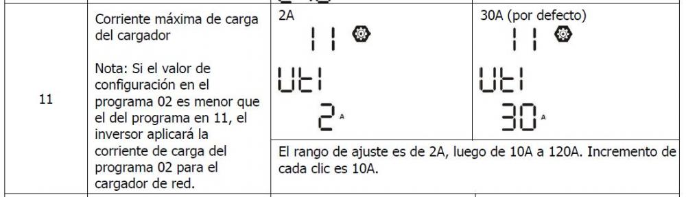

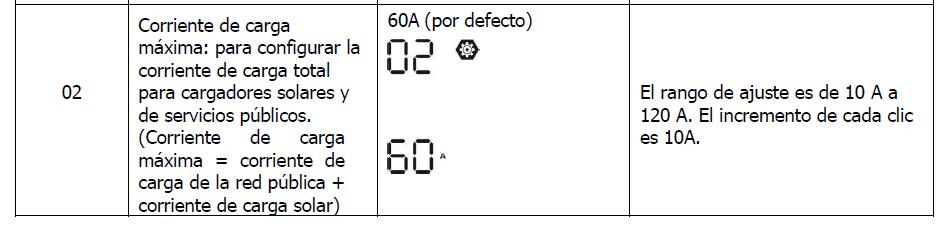

    limitacion de carga para la bateria?,ya lo habia leido en otros hilos, perdonadme , no lo entiendo, crei que los hibridos hacian eso limitar y regular la carga a las baterias,gracias por vuestras explicaciones

    Pero tu puedes configurar la corriente máxima de paneles, de generador, y de paneles+generador.

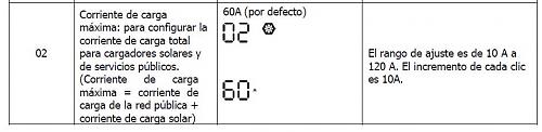

    te refieres a los amperios del hibrido, en las cargas , verdad?
    2.270
    se refiere a los parametros que configuran la intensidad de carga de la bateria, te pongo dos parametros de un manual de Axpert, para que te hagas una idea., repasa el manual de tu hibrido
    sep 2021
    madrid
    610
Nombre: screenhunter4558.jpg
Visitas: 53
Tamaño: 35,0 KB
Nombre: screenhunter4559.jpg
Visitas: 67
Tamaño: 38,4 KB
    si me referia a estos puntos, pero no entiendo que tiene que ver con que la bateria no cargue bien.
    esa era mi pregunta
    gracias
    2.270
    esa era mi pregunta
    La bateria para cargar bien tiene que tener el regulador una tension de entrada de paneles dentro de un rango apropiado de tension para aprovechar al maxiomo la cosecha solar, al tener tres panels se comenta las posibles opciones de cableado 3P e incluso 2S2P añadiendo un cuarto panel.
    La intensidad potencia pico que el regulador podria aportar a la bateria podria exceder con creces e la intensidad maxima de carga recomendada para esa bateria y por esto es por lo que se le indica que esa intensidad deberia ser limitada mediante una adecuada configuracion de esos parametros del regulador que aporto.
    Como ves cuando se dice 'no carga bien' hay que indicar claramente a que tipo de problemas de carga os estais refiriendo,
