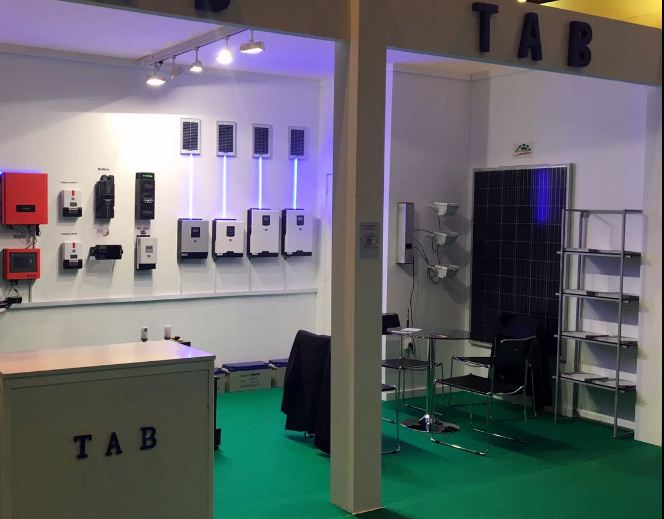

    doy fe del esfuerzo que lleva que el Carlotrón haya llegado a ser de un proyecto a una realidad, pruebas, corrección de errores, programación, diseño, logística... la semana pasada estuvo expuesto en Matelec y generó bastante curiosidad.
    Avatar de nikitto
    ago 2015
    Cambrils
    983
    Predeterminado Re: Derivadores de excedentes Carlotron
Nombre: tab_stand.jpg
Visitas: 461
Tamaño: 43,4 KB
    Lo vi ayer en el enlace a FB. Estas ferias deberíais anunciarlas con tiempo. Madrid me cae más lejos, pero Valencia, Barcelona o Zaragona son destinos razonables para ir en coche.
