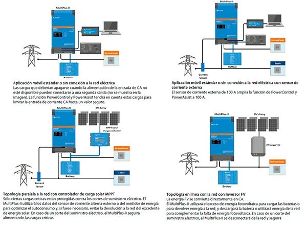

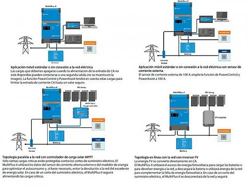

    En primer lugar me gustaría saber cómo tienes conectado el victron, dime si es alguna de las siguientes
    Microinversores en ess victron/fronius Pregunta-multiplus1.jpg
    Nombre:  multiplus2.jpg
Visitas: 3035
Tamaño: 16,3 KB
    y seguimos hablando.
    P.S.: Te sugiero que leas
    https://www.victronenergy.com/live/a...190.1543765828
    También hay videos en la web de Victron que te explica diferentes posibilidades. Todo se puede hacer, pero algunas opciones hay que estudiar y sudar un poco

    Es la cuarta con el meter de victron. Osease primero fronius , red de salida fronius, entrada acout1 victron, salida de victron a red acin y después el meter victron.
    A los 6200w pico teóricos habrá q meterle un 15/17% perdidas efectivas (creo unos 5300w), y además los 3 paneles al sur están a 10/15 grados elevación. El resto de paneles está a 30 grados.
    También está la opción de poner esos 3 paneles con microinversores directo red, después de la salida del victron. Pero habrá problema para el victron?, No podrá regular la producción constante de los microinversores.
    Estoy haciendo la instalación y no echado andar al victron, temo porque pete.

    1. Si lo cambias a la configuración 5 no tendrás ningún problema añadiendo 3 microinversores, esa es la respuesta corta.
    2. Leyendo tu primer mensaje, la otra opción que mencionas sería meter esas tres placas con un regulador victron (para que se comunique con el GX) a las baterías. El problema de las baterías llenas lo solucionas con un derivador de excedentes (Carlotrón es tu amigo).
    Antes o después has de poner un derivador de excedentes para aprovechar cuando las baterías están cargadas.
    Puedes usar los relés auxiliares del Victron y Fronius para activar cargas tambien o en combinación con lo anterior.
    3. Lo peor que puedes hacer es poner los microinversores en paralelo con el Fronius. Date cuenta que el victron carga hasta 70A (3500w máximo 4000). Si le metes más vatios en el bus de alterna no va a saber que hacer con ellos (salvo que le permitas exportar a la red). Y cuando la batería esté cargada peor aún. Cuando te acercas a esos 70A o la batería está llena hay que activar cargas, eso te lo hace Carlotrón.
    Todo pasa por la gestión de cargas y de excedentes.
