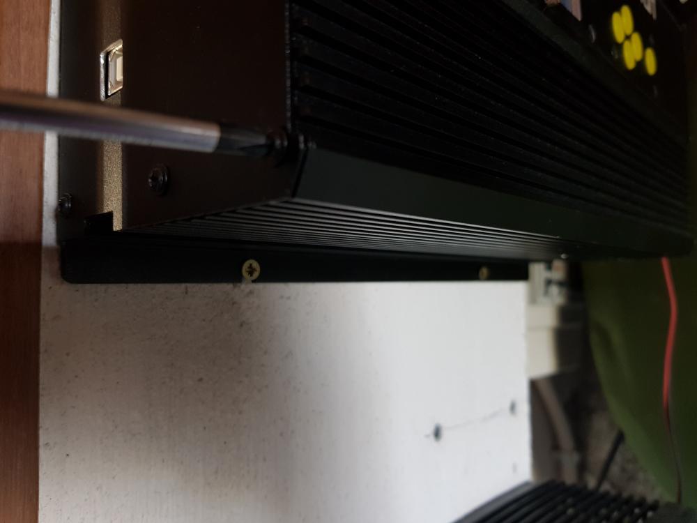

    Hoy he tenido un rato libre y he dicho... voy a mostrar visualmente lo hablado. Porque al final es tan simple, que leyendo el manual no te lo crees.
    Hay que quitar 3 tornillos más como este.

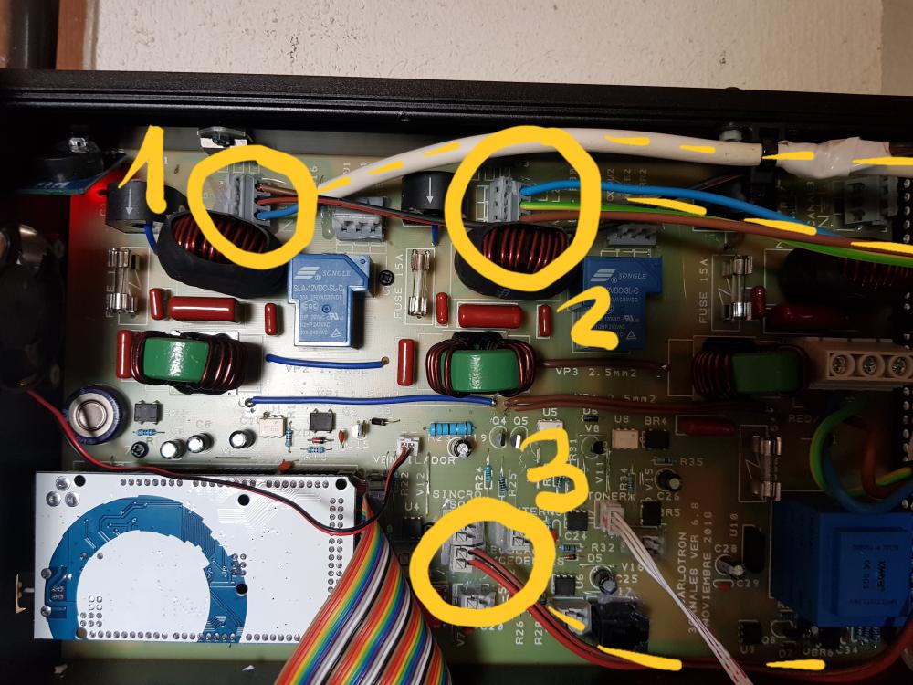

    Y después conectar esto es tan fácil como apretar un minipulsador, "presillo"... (siento no conocer los nombres técnicos) introducir el cable y soltar el minipulsador para que se quede atrapado el cable. Lo mismo con el resto.
    En esta foto el número 1 es: el cable del termo interacumulador; para calentar agua (conexión: fase, neutro y tierra). El número 2 es: el radiador acumulador; para caldear una habitación (conexión: fase, neutro y tierra). El número 3: el cable que conecta el Carlotron con el Outback (no tiene ni polaridad, da igual derecha o izquierda).
    Aunque parezca mentira no tiene mucho más para empezar a funcionar. Seguro que los expertos configuran mil parámetros y entienden todas las letras de la pantalla... para gente como yo que sólo quiere ahorrar gas y aprovechar al máximo su humilde sistema... estas tres conexiones (en el futuro pondré algún radiador más) y vas que chutas. A sonreir como un tonto al ver como sube y baja la barra de derivación.

    Entiendo que comprastes el de 3 canales, ¿no?, asimismo pienso que la alimentación hasta cada una de las tres (dos en tu caso) cargas, calentador + radiador, sale desde el carlotron y van hasta cada una de las cargas independientemente del resto de la instalacion electrica, ¿es asi?
    Gracias por la información.

    ¡Cierto es! (todo)
    Compré el de 3 canales, lo considero básico, porque el arrepentimiento posterior cuando te viene a la idea como más usarlo... no lo quiero imaginar (si compras el de uno).
    He tirado cables desde el Carlotron a cada aparato en cuestión. Con el termo está al lado y el del radiador viaja un poco más.
