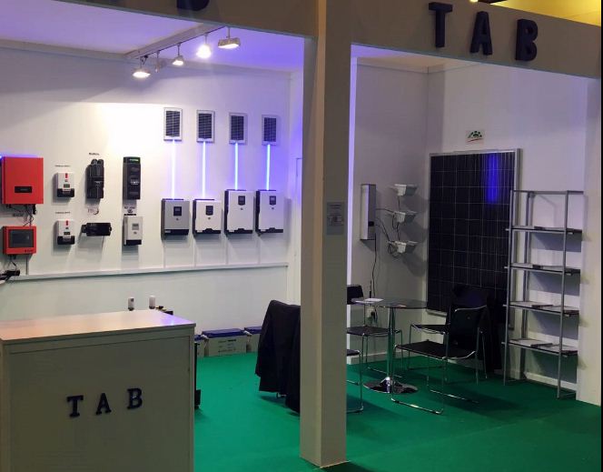

doy fe del esfuerzo que lleva que el Carlotrón haya llegado a ser de un proyecto a una realidad, pruebas, corrección de errores, programación, diseño, logística... la semana pasada estuvo expuesto en Matelec y generó bastante curiosidad.
Archivo adjunto 15476
