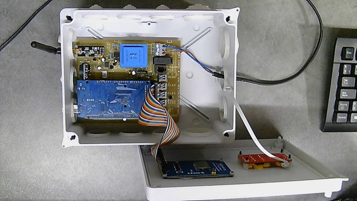

por cierto está ya en desarrollo y pruebas el 7.0 versión Wifi para olvidarnos definitivamente de los cables.

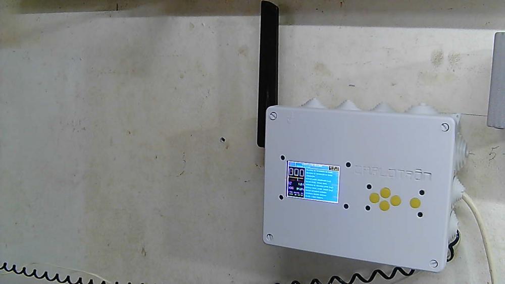

Se trata de una unidad base de control que va junto al inversor, la cual manda wifi a unidades de modulación de potencia en las cargas (termos, variador de una bomba, etc...)
Imagen de un modelo de pruebas...base de control y modulo de potencia.

Entiendo que en un futuro existirá una única unidad de control (junto al inversor/regulador) y luego diferentes unidades de modulación de potencia conectadas directamente a diferentes enchufes para el control de los diferentes equipos (como si de enchufes inteligentes se tratara). ¿ Me equivoco ? Todo conectado vía wifi con la unidad de control, que puede ser AP o simplemente formar parte del propio wifi local.
¿Qué protocolo de comunicación habéis pensado entre maestro y cliente ? ¿ MQTT ?
Enhorabuena por vuestro proyecto. Ya lo dije hace un tiempo, pero quiero reafirmarme en ello.
Buenas tardes...

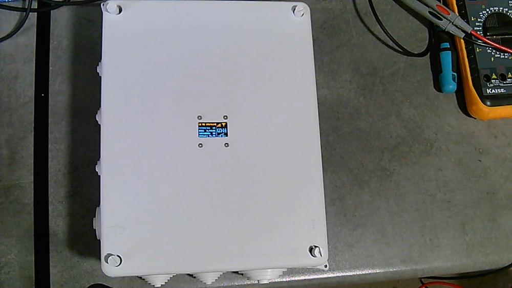

Explico un poco el tema para que quede más claro.
- El carlotron 7.0 tiene las mismas funcionalidades que el 6.0, pero en vez de ser una única unidad donde lleva el control y la potencia, el 7.0 lleva una unidad de control, que normalmente se debe instalar cerca de la instalación general donde estén las baterías, el inversor, regulador, etc. para poder conectar los cables de control. Aparte, dispone de unidades de potencia externas, independientes e inalámbricas (máximo 3), donde van conectados los termos, 1 unidad por cada termo. Dichas unidades son las que modulan la potencia entregada a cada termo. Y se comunican con la unidad de control vía radio, con lo cual ya no es necesario echar cables desde los termos a la unidad principal, por lo que cada unidad de potencia se puede instalar al lado del termo.
Además también existe la posibilidad de añadir hasta 3 unidades de relé con contactos libres de tensión (solo ON-OFF), que de la misma forma que la unidades de potencia, son externas, independientes e inalámbricas, se comunican vía radio con la unidad de control. Estas unidades también se configuran y programan desde la unidad de control, para mejorar en lo posible el control de excedentes con cargas que no sean modulantes.

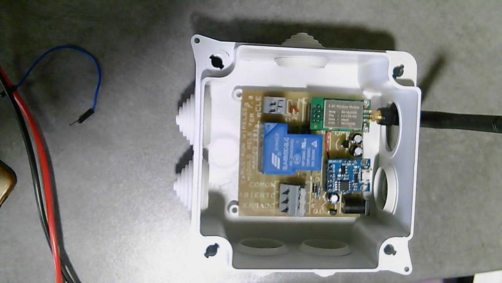

Las unidades de potencia también llevan integrado un relé con las mismas funciones que las unidades inalámbricas de relé.

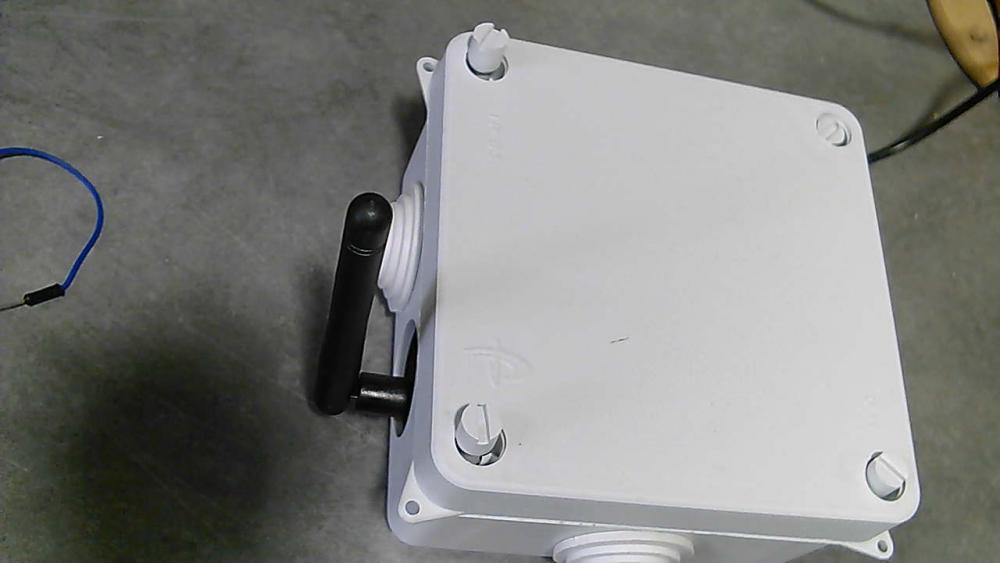

La comunicación entre la unidad de control y las unidades de potencia y relé, es vía radio, pero no wifi. Es decir, no se conectan ni necesitan un router, es independiente de la red wifi que pudiera haber en casa.
La distancia máxima para la comunicación entre unidades depende mucho de los obstáculos que haya en la vivienda. Al aire libre sin obstáculos y en vista directa, puede llegar a varios centenares de metros, pero dentro de una vivienda, la distancia mengua bastante. En las pruebas hechas, puede alcanzar una altura de unas 3 plantas, y en horizontal unos 15 metros en interior. Para una vivienda/chalet normal, es suficiente.
Tenemos varios tipos de antena según la distancia necesaria. Incluso se puede conectar antena externa para mejorar notablemente las distancias.
A fecha de hoy, ya están operativas las distintas unidades, aunque todavía falta meterlas en algún tipo de caja de aluminio "bonita". Ahora mismo están en cajas estancas de plástico, como se puede ver en las fotos.

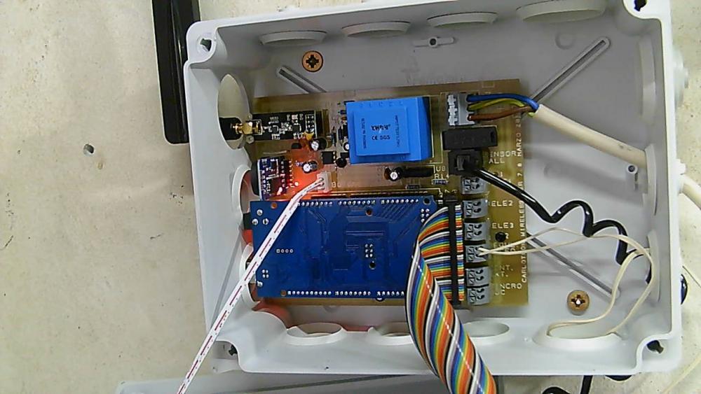

UNIDAD DE CONTROL
Archivo adjunto 18356
Archivo adjunto 18357
Archivo adjunto 18358

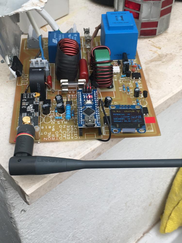

UNIDAD DE POTENCIA
Archivo adjunto 18359
Archivo adjunto 18360
Archivo adjunto 18361

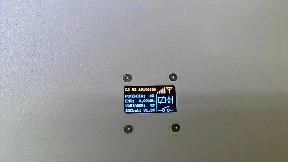

UNIDAD DE RELE
Archivo adjunto 18362
Archivo adjunto 18363

La potencia de cada unidad de rele está sobre los 30A 230VAC si es carga resistiva. Para cargas inductivas, depende del factor de potencia, pero 10 A. si que puede soportar. A las malas, un contactor de potencia para grandes intensidades.
Las unidades de relé tienen preferencia sobre las cargas modulantes. Es decir, los relés se activan según unas condiciones programables (dia, hora, SOC, Int. mínima bateria, estado contacto auxiliar), independientemente de cómo estén las cargas modulantes. Una vez que se activa el relé, si aún así sobre potencia, se deriva a los termos.

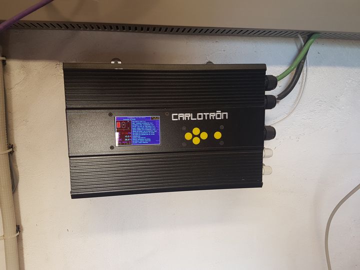

Hola a todos, el CARLOTRON 6.0 funciona a la perfección, yo lo tengo sólo para calentar el agua de un termo eléctrico, y en invierno además alimentará a un par de estufas.
Aunque los fabricantes lo saben y no lo dicen, para mí la principal ventaja de este aparato es que incrementa la vida útil de las baterías al disminuir el número de ciclos porque nunca extrae energía almacenada de las baterías.
