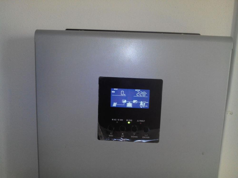

    Hoy se ha quedado instalado pero parece que el inversor o no esta bien configurado o no va bien. La depuradora ha arancado pero como puedo saber si el pico de corriente en el aranque es peligroso para el sistema?
    Adjunto una foto del inversor

    A bote pronto, por la imagen se deduce que no hay entrada AC, tienes un voltaje de salida de 228Vac, una carga de entre el 50 y 75% (¿qué potencia de salida tiene el híbrido).
    Sobre los led, supongo que sería por el momento de la instantánea, el led de la izda. debería estar parpadeando (función INVersor) y el del centro que está encendido ( encendido = baterías cargadas, parpadeando = cargando baterías).
    Si hubiera algún problema, el híbrido tiene sus propias protecciones: por sobrecarga, batería baja, ...
    Led ROJO (FAULT), encendido = modo fallo, parpadeando = modo advertencia
    Por cierto, yo también tengo un bicho de estos para la depuradora, cada día se pega 5h funcionando.

    El led de la izquierda efectivamente parpadea,
    Que quiere decir que no tengo ac?
    El inversor es de 2kva, unos 1600 w.
    5 horas funcionando? Pero supongo que con más placas y alguna batería más potente.

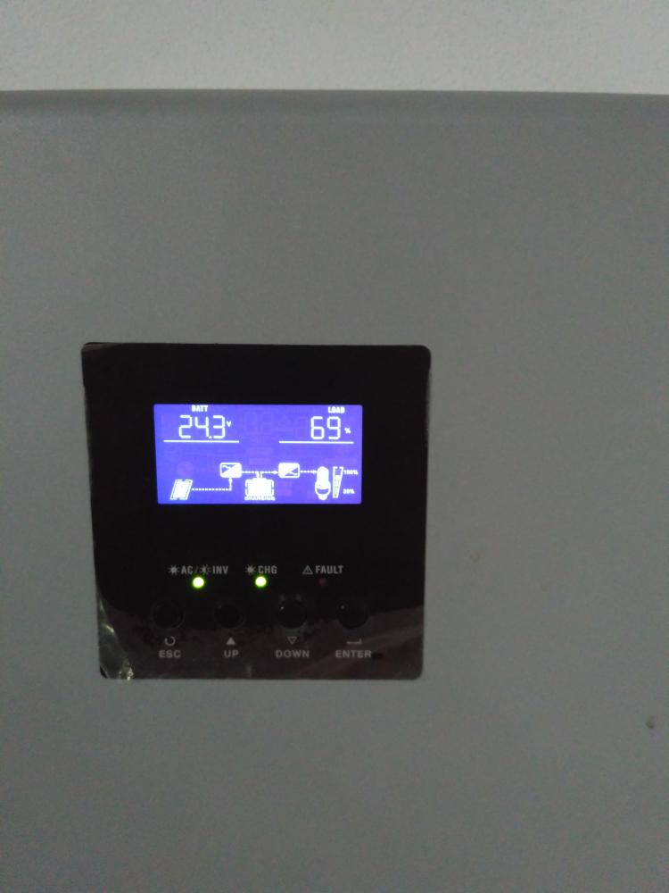

    Algunas otras fotos son estas:
    No me deja adjuntar fotos desde el móvil

    Me refiero a que no tienes conectado nada (o está parada) a la entrada de AC.
    Mi híbrido es de 24V/3000VA, con 2 baterías monoblock 12V 250Ah puestas en serie.
    En placas tengo unos 1230Wp (vatios pico), pero si llegan a dar 850/900Wp ahora en verano, ya es mucho.

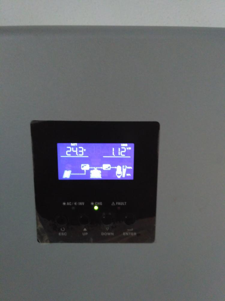

    Gracias,el voltaje de las baterías es muy bajo aunque ponga que están cargadas, la tensión es 24.3 v. ¿Es algún problema con las baterías?
  11. #61
    Predeterminado Re: Consejo para alimentar depuradora piscina con FV
    Cita Iniciado por malvagris Ver mensaje
    24.3V es una tensión demasiado baja. Con el SOC 100%, sin consumo y sin placas, las baterías deberían estar a >25V

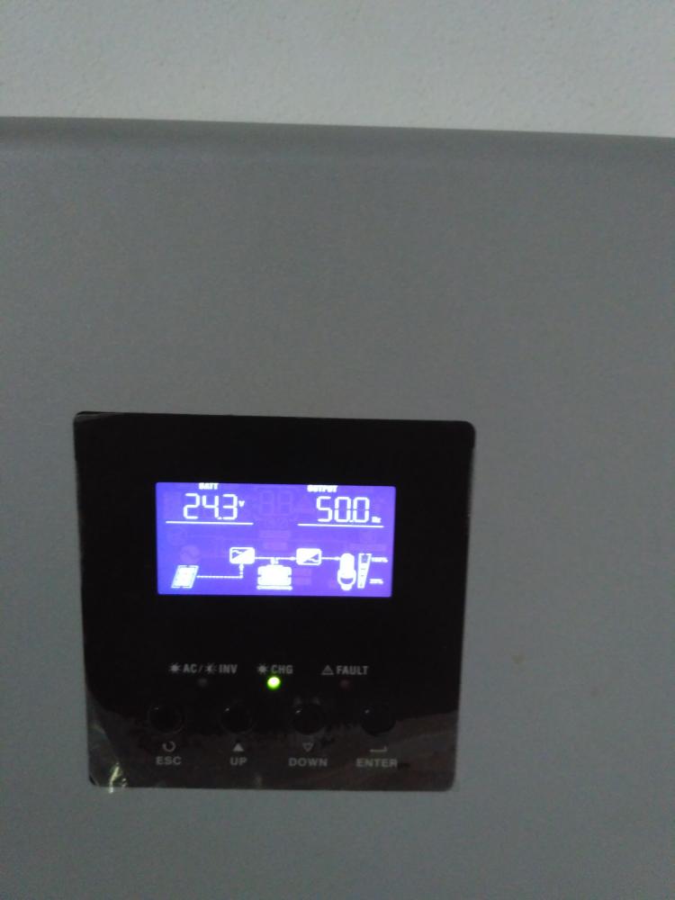

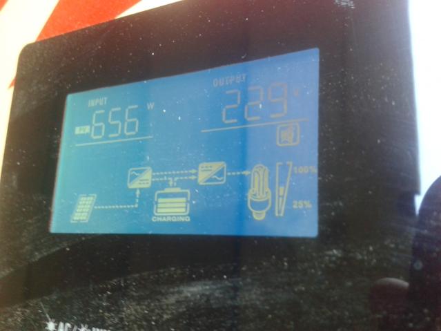

    Consejo para alimentar depuradora piscina con FV-img_20160805_155354-1-.jpgConsejo para alimentar depuradora piscina con FV-img_20160805_155329-1-.jpgPulsa en la imagen para verla en tamaño completo
Nombre: IMG_20160805_155329[1].jpg
Visitas: 193
Tamaño: 38,0 KB
ID: 15070Consejo para alimentar depuradora piscina con FV-img_20160805_155317-1-.jpgConsejo para alimentar depuradora piscina con FV-img_20160805_155310-1-.jpg
    Esto es lo que marca cuando es conectada la carga.
    El problema es que no se cuando tengo que poner la depuradora y cuanto tiempo para que no se me dañen las baterias.
    Un saludo, y gracias por toda la ayuda.

    El SOC es el State of Charge de la batería (estado de carga) y para ir bien, debería estar mucho tiempo al 100% (entra en mi firma y verás).
    Lo que no entiendo es el voltaje tan bajo que tienes de batería (24,3V). Haz una foto de las conexiones que tienes debajo del regulador, y otra con el voltaje de la batería con la depuradora parada.
    Recuérdame que baterías tienes. ¿Has cambiado algún parámetro del menú de configuración?
    Ya veo que tienes 700Wp en paneles.
    También podrías poner una foto de los W que te están generando los paneles.

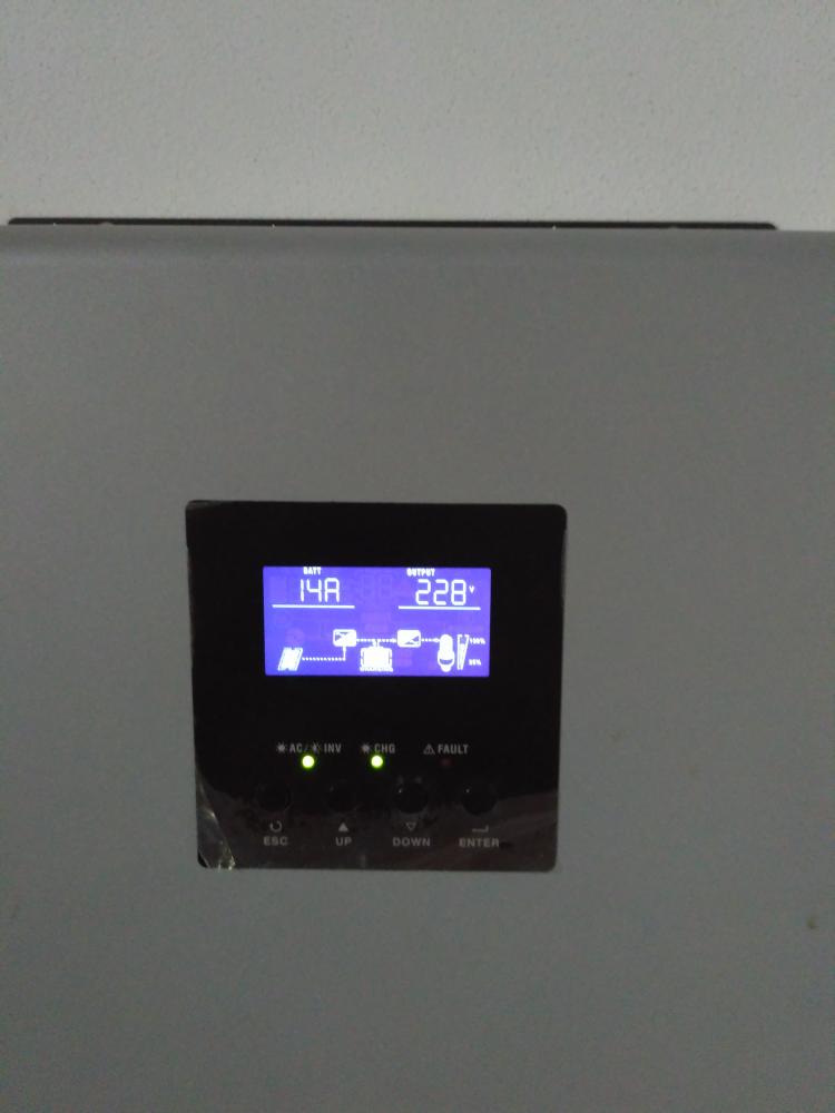

    Ya he comprobado un poco los valores
    Después de funcionar la depuradora sobre las tres de la tarde los valores son:
    Tensión en baterías 23.9 v
    Pv 23.9 v
    Intensidad bat 17 A
    Si dejo cargar el sistema a los 40minutos más o menos tenemos :
    Tensión baterías 27.1 V
    PV 33 V
    Intensidad baterías 5 A
    Si arranco entonces los valores se van a 24.7 V
    24 V
    Y 14 A
    Creéis que el sistema va bien u que puede funcionar dos horas en dos intervalos de tiempo para no cargar las baterías?
    PV 33 V
    24 V
    Y 14 A
    Aparentemente, parecen datos normales.
    El dato que me cuadra menos es el final de "14 A", debería ser más alto si tienes puestas cuatro placas en paralelo. O es que a esa hora ya no le pegaba el sol bien a los paneles?
  25. #75
    malvagris está desconectado Forero
    jul 2016
    albacete
    63
    quizas deberia comprabar las conexiones, eran las 4 horas mas o menos.
