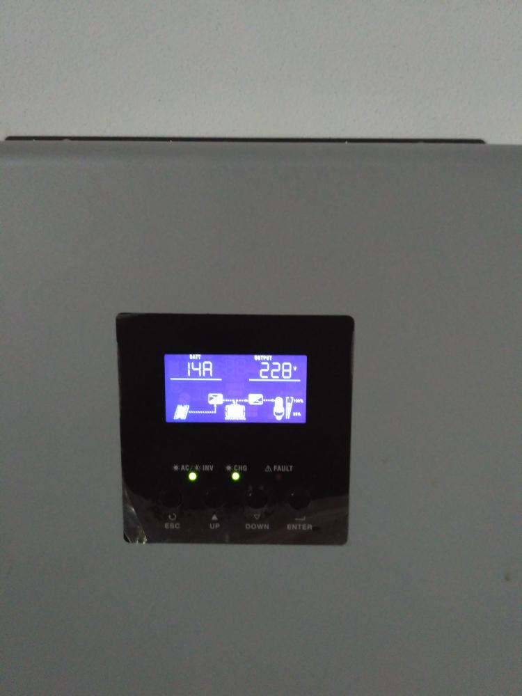

Hoy se ha quedado instalado pero parece que el inversor o no esta bien configurado o no va bien. La depuradora ha arancado pero como puedo saber si el pico de corriente en el aranque es peligroso para el sistema?
Adjunto una foto del inversor
Archivo adjunto 15059Archivo adjunto 15059
Funciona bien?
A bote pronto, por la imagen se deduce que no hay entrada AC, tienes un voltaje de salida de 228Vac, una carga de entre el 50 y 75% (¿qué potencia de salida tiene el híbrido).
Sobre los led, supongo que sería por el momento de la instantánea, el led de la izda. debería estar parpadeando (función INVersor) y el del centro que está encendido ( encendido = baterías cargadas, parpadeando = cargando baterías).
Si hubiera algún problema, el híbrido tiene sus propias protecciones: por sobrecarga, batería baja, ...
Led ROJO (FAULT), encendido = modo fallo, parpadeando = modo advertencia
Por cierto, yo también tengo un bicho de estos para la depuradora, cada día se pega 5h funcionando.
El led de la izquierda efectivamente parpadea,
Que quiere decir que no tengo ac?
El inversor es de 2kva, unos 1600 w.

Me refiero a que no tienes conectado nada (o está parada) a la entrada de AC.

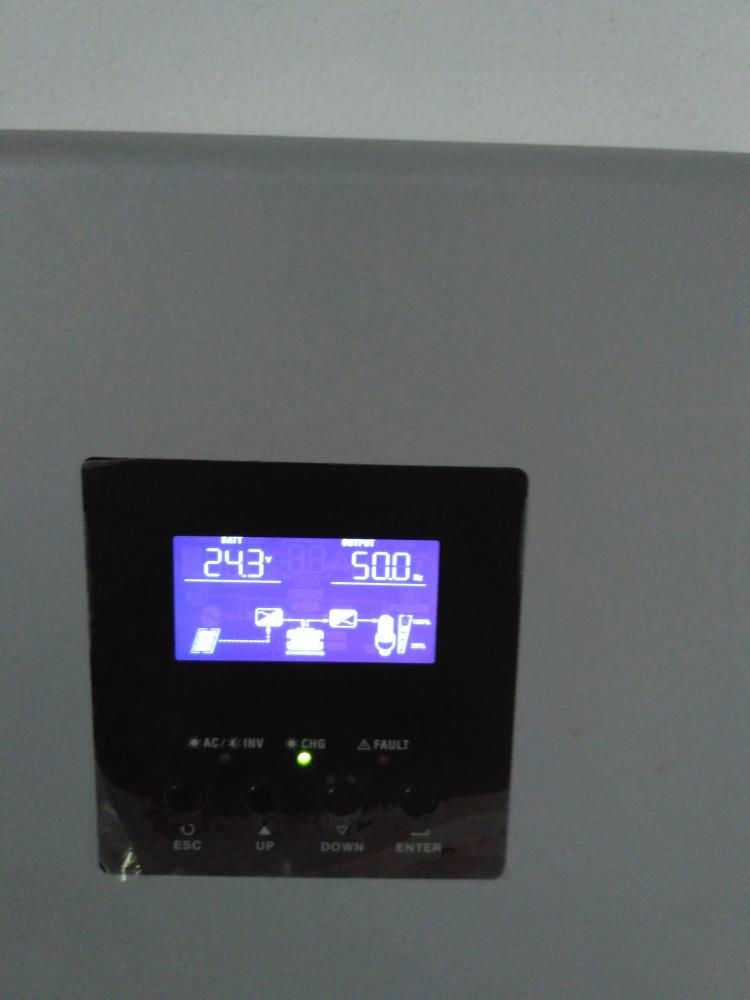

Gracias,el voltaje de las baterías es muy bajo aunque ponga que están cargadas, la tensión es 24.3 v. ¿Es algún problema con las baterías?
SOC? Que debería hacer?

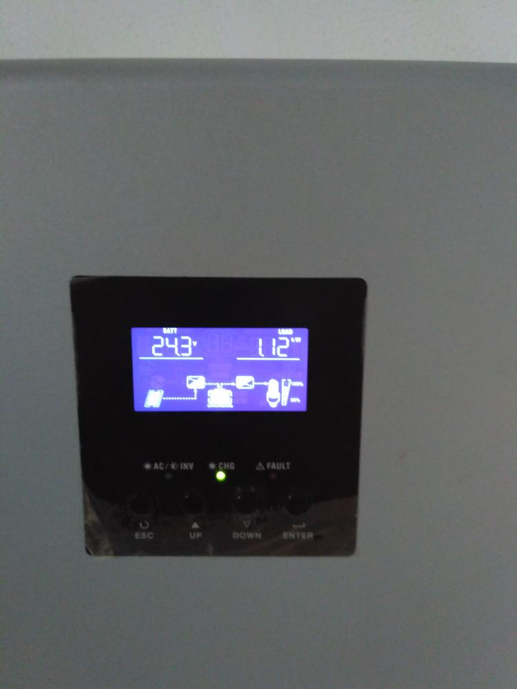

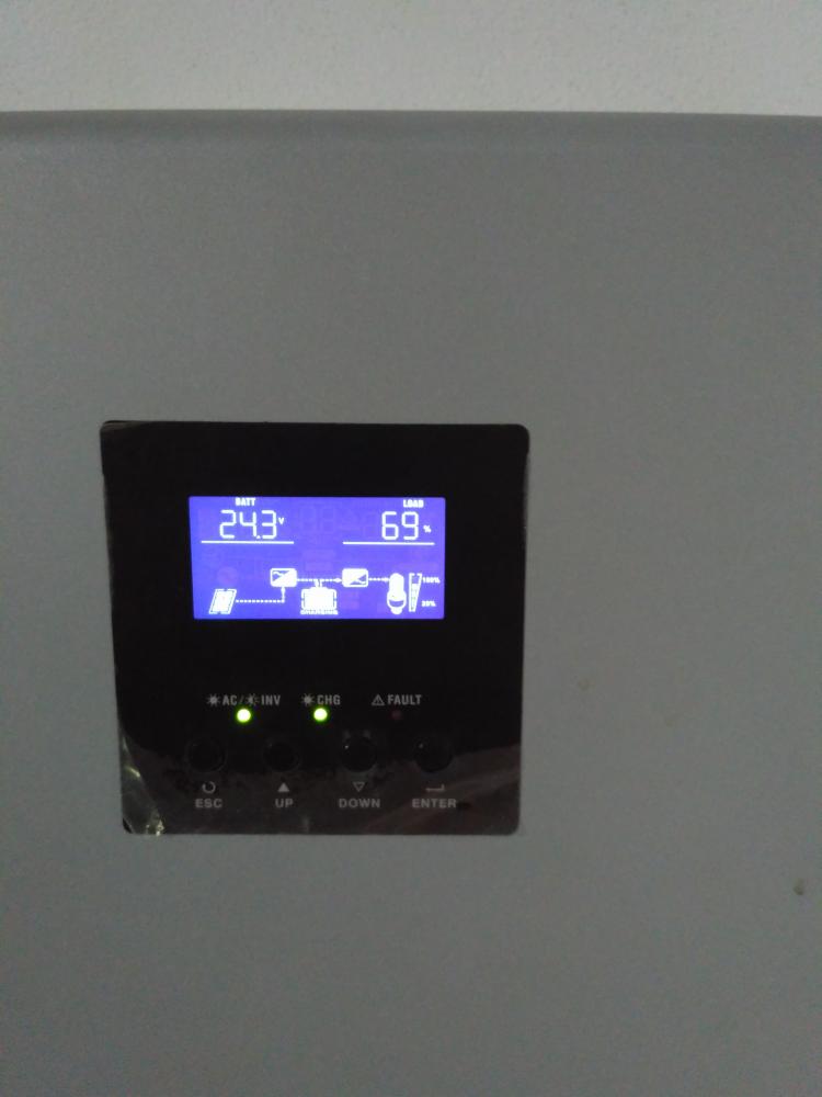

Archivo adjunto 15069Archivo adjunto 15070Archivo adjunto 15070Archivo adjunto 15071Archivo adjunto 15072
Esto es lo que marca cuando es conectada la carga.
El problema es que no se cuando tengo que poner la depuradora y cuanto tiempo para que no se me dañen las baterias.

El SOC es el State of Charge de la batería (estado de carga) y para ir bien, debería estar mucho tiempo al 100% (entra en mi firma y verás).
Lo que no entiendo es el voltaje tan bajo que tienes de batería (24,3V). Haz una foto de las conexiones que tienes debajo del regulador, y otra con el voltaje de la batería con la depuradora parada.
Recuérdame que baterías tienes. ¿Has cambiado algún parámetro del menú de configuración?

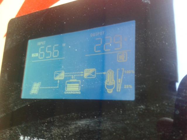

También podrías poner una foto de los W que te están generando los paneles.

Tienes un consumo fuerte en relación a la producción. Eso es muy importante. Ya que vas a ciclar (cargar/descargar) muchas veces las baterías.
Mi primero consejo sería, si se puede (económicamente y físicamente), poner el doble de panel.
Sería interesante que nos dieras las especificaciones del híbrido, para ver cuanta potencia FV se le puede conectar y voltaje máximo.
