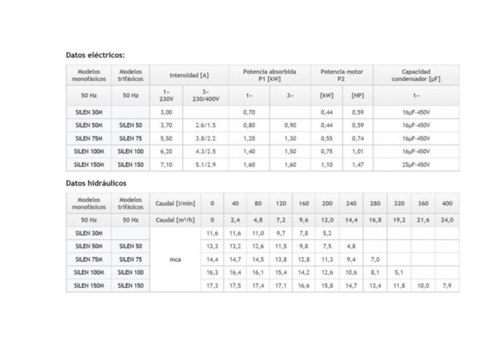

hay una instalada de un caballo que no me funciona ni con el grupo pequeño.
1º Idea.- Cambiar la depuradora por una mas pequeña y que me funcione con la instalación que tengo. Cosa que no es posible ya que necesitaria cambiar tambien el inversor.
2º Idea.- cambiar el inversor por uno hibrido con las cuatro placas y mantener la depuradora. Seria posible? Que inversor me aconsejais?

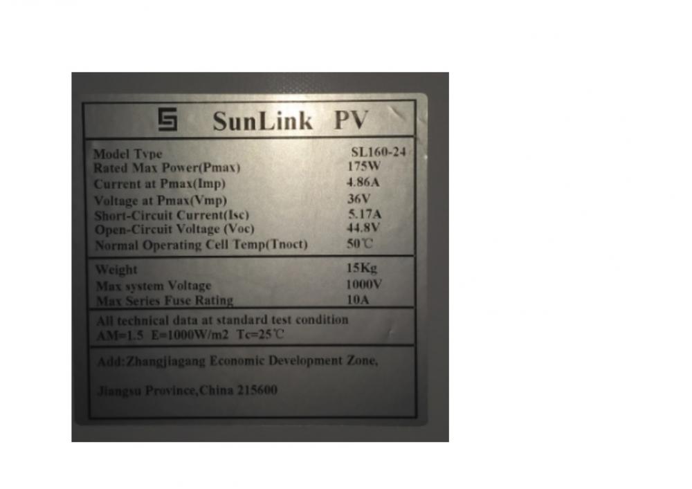

Archivo adjunto 14969 estan son las placas, tengo 4.

perdon me he equivodado con la foto de las placas
Archivo adjunto 14970
Yo tb tengo esa bomba para la piscina y la de 1 caballo (750w) depurando consume 900-1000wh.
El axpert la arranca sin problemas, trabajando al 43 por ciento más o menos.

Placas solo tengo 4 por lo que serían 700Wp
que baterias me recomendais que sean muy economicas ya que no tengo apenas consumo cuando no hay sol?
El híbrido que tienes está bien, te sirve para la depuradora. Lo que no has dicho, si es el modelo con regulador PWM o MPPT? Si es PWM, de los 700Wp en placa solo tendrás unos 500Wp reales.
Tu problema es que tienes poca placa y poca batería.
Ya que dices que tienes muy poco consumo en las horas sin sol, deja el tema de las baterías y compra más placa.
El híbrido tiene regulador de 60A, que a 24V son 1440W. Aprovechalo y compra 4 placas más, como las que tienes (8 x 175 = 1400Wp)
