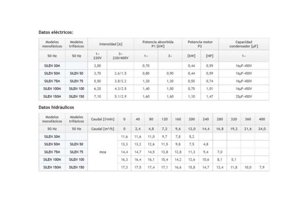

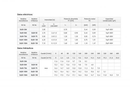

    La depuradora también te la ofertan trifásica, según la hoja de características que pusiste.

    Yo tb tengo esa bomba para la piscina y la de 1 caballo (750w) depurando consume 900-1000wh.
    El axpert la arranca sin problemas, trabajando al 43 por ciento más o menos.
