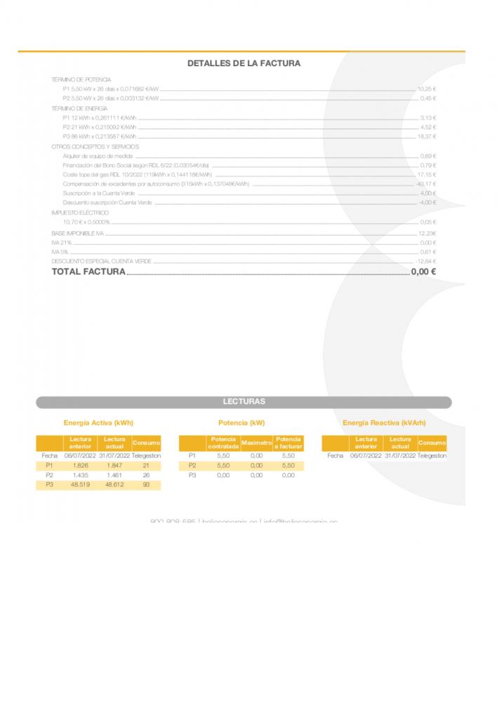

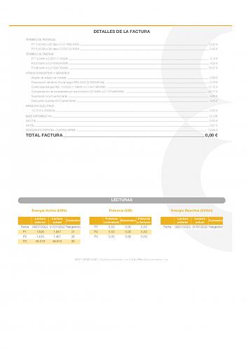

    A mi me ha llegado la primera factura de helios. Aunque es cierto que me ha llegado 0 euros por una parte del primer mes, en concreto 11 dias, hay una cosa que no me gustado.
    El caso es que los kwh consumidos en p1,p2,p3 me los han cobrado a precios de 0,29.0,24. Y 0,22, los excedentes vertidos me los pagaron por debajo de los 0,14.
    La verdad es que me parece mucha diferencia entre lo que me cobran y lo que me pagan, teniendo en cuenta que los precios son:
    Consumo lo paho a omie +10e mwh
    Excedente me lo pagan a omie -5e mwh
    Me han salido las cuentas porque tengo bastantes mas excedentes que consumo…y cierto que me han compensado sobre el total de la factura y no como los ladrones de endesa…que solo me compensaban el mismo número de kwh que yo les compraba a ellos, el resto de excedentes..:se los quedaban por la caraaa!!!… ademas de engañarte en otros términos de la factura….
    Si no me va bien con helios, miraré para cambiarme a otra distribuidora, ya que mo tengo permanencia…pero nunca con los ladrones de endesa…

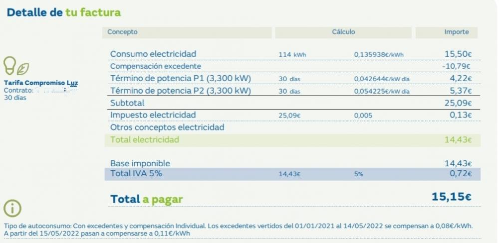

    Por fin me llego factura naturgy tarifa compromiso compensando excedentes. Aqui hay algo mas de medio mes de excedentes, creo que con el mes completo solo pagare gastos fijos.
    Bajo mi punto de vista buena tarifa , para el que tiene pocos excedentes.Mejor tarifa electrica con compensacion de excedentes-fatura-mes-julio.jpg

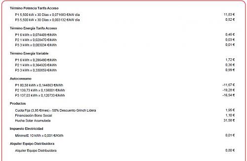

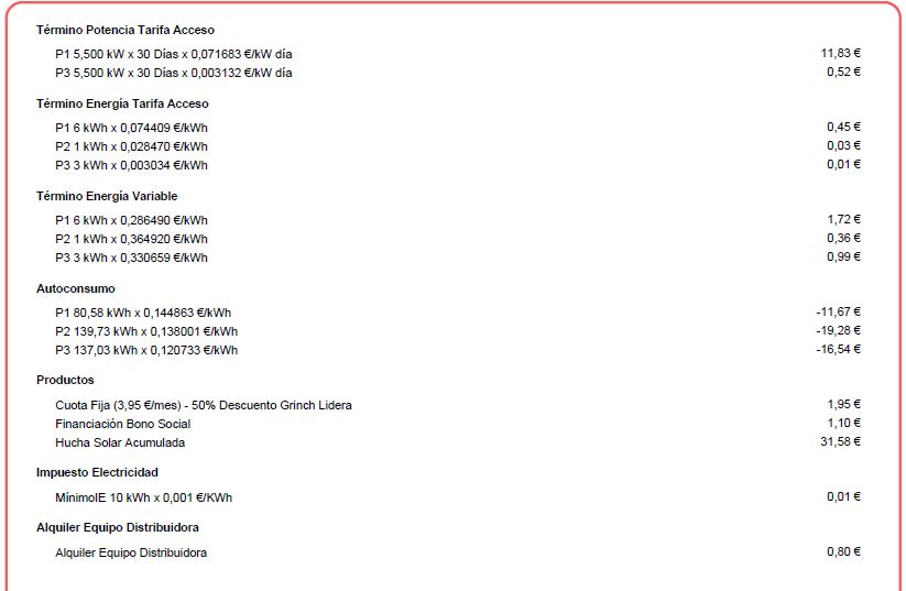

    Hola a todos:
    A mi me ha llegado la primera factura de Lidera, de los últimos 30 días de julio, pues el día 1 de ese mes fue el ultimo que me comercializo Iberdrola, con la que me quedan pendientes las reclamaciones de las últimas facturas donde me dejo de aplicar la tarifa que me correspondía por el paquete energético que había comprado y paso a cobrarme la tarifa estándar.
    El resultado ha sido un pago de 0 Euros y una acumulación en la hucha de 31,58 euros.
    Aparte de los 10 kWh de consumo que aparecen en la factura como consumo que he tomado de la red, mi instalación ha consumido alrededor de uno 600 kWh mas que me ha proporcionado la instalación fotovoltaica de 5,4 kWp y con 10 kWh de acumuladores.
    Lastima que la cuota del gas se ha comido un buen pellizco que me vendría bien en la hucha para cuando en invierno mi aerotermia se trague toda la producción fotovoltaica y haya que sacar de la red una buena cantidad.

    Mi primera factura de helios. tengo 23€ en la cuenta verdeMejor tarifa electrica con compensacion de excedentes-factura.julio_page-0001.jpg
