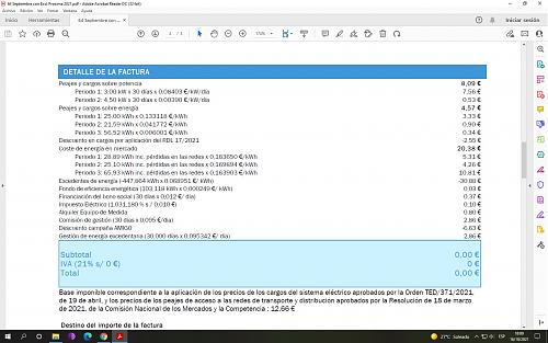

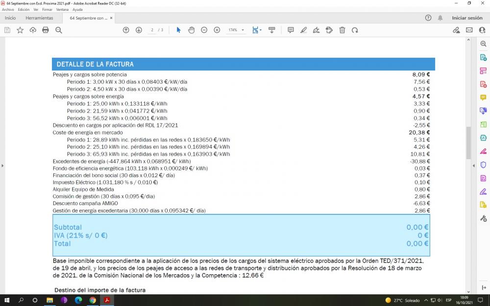

    La mejor tarifa con compensación de excedentes es la de Próxima Energía.
    Llevo con ellos desde Agosto y tres facturas 2€, 0€, 1.90€.
    Te dejo el enlace... y un ejemplo de una factura recibida.
    https://www.proximaenergia.com/
    Por si alguien se anima a contratar podéis introducir mi código amigo y nos descuentan 5€ a cada uno....AMIGOAJIBH
    Miniaturas adjuntadas Miniaturas adjuntadas Mejor tarifa electrica con compensacion de excedentes-proxima.jpg

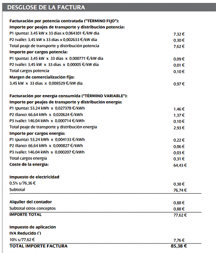

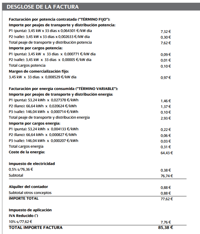

    Perdonad, pero las facturas de las electricas no las entiende nadie, al menos yo no consigo descifrar lo que nos estan cobrando.
    Adjunto mi factura de este mes de CUR ENERGIA que es de grupo Iberdrola y es la que te ofrece la posibilidad de tener la tarifa PVPC (que entiendo que como esta el mercado, no es para nada rentable y de la que debemos huir todos, a menos de que cambie el tema).
    Mejor tarifa electrica con compensacion de excedentes-favtura_cur_energia_iberdrola.png
    Esta gente de CUR ENERGIA mete un concepto que se llama "Coste de la energia", que en mi caso tengo que hacer "acto de fe" y creerme que son 64,43 ya que no ponen en ningún sitio cómo se ha calculado. ¿Alguien sabe cómo lo han calculado?
    Pero es que si comparo los conceptos de esta factura con los que ha puesto BUL_58, es que son diferentes. De verdad, esto de las electricas no hacen nada mas que enredarnos a todos y de esta forma no sabes si es mejor lo "malo conocido" y así no saltamos a otra compañia por miedo a que sea aun peor.
    ¿Cómo puede ser que existan conceptos distintos entre facturas de distintas empresas?. ¿Pq no aparece el concepto del bono social en la factura de CUR ENERGIA y si aparece en la de "proximaenergia"?.
    Yo tenia entendido que los dos grandes conceptos de una factura son el "Precio de la potencia" que se mide en €/Kw dia y el "Precio de la energia" que se mide en €/Kwh. Ejemplo para un mes de 30 dias:
    - Para calcular el precio de la potencia, normalmente tienes dos periodos que si son: 0,007 y 0,08 se calcularían de la siguiente forma: 0,007x30 y 0,08x30
    - Para calcular el precio de la energia, sería la suma de todos los tramos horarios por el consumo realizado, de los 30 días de la factura. Ejemplo: Si el día 1 del mes consumiste:
    0 horas: 1 Kw consumidos al precio de 0,09, para esta hora el precio del consumo sería: 1x0,09
    1 horas: 1,5 Kw consumidos al precio de 0,1, para esa hora el precio del consumo sería: 1,5x0,1
    23 horas: 3 Kw consumidos al precio de 0,15, para esa hora el precio del consumo sería: 3x0,15
    Todos esos parciales se suman al día y posteriormente se sumarían los 30 días del mes de la factura. Luego vendrían otros conceptos, pero debieran ser iguales para cualquier empresa eléctrica pero veo que al 100% no son.
    Si esto es así de facil, ¿pq los conceptos de las facturas son tan distintos?.
    En el ejemplo de factura de "proximaenergia" es que ni si quiera los consumos que aparecen en la factura son los mismos en el apartado "Peajes y cargos sobre la energia" (P1=25, P2=29,59 y P3=56,52) y el concepto "Coste de la energia en mercado" (P1=28,89, P2=25,10 y P3=65,93) .
    En el primer post de este hilo he incluido un acceso a una hoja de calculo en la que iré poniendo las tarifas que vaya encontrando al respecto de contratos en los que nos compren excedentes.
    Si conoceis alguno contrato mas, indicar el sitio de internet donde puedo ver los datos (si indicais los datos que expongo en la hoja excel mejor) y lo incluyo en la hoja de calculo.
    Esperemos que sirva de ayuda.
