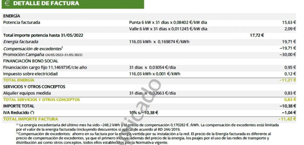

  16. #1266
    YusepJCG está desconectado Forero Junior
    mar 2022
    Buenas foro!!
    Me ha llegado factura de plan online de Iberdrola con una "Promoción Campaña" de -30€ que no tengo ni idea de qué es?? Total que me sale la factura a que me pagan 11€!! estoy un poco sorprendido, en positivo!!
    A alguien más le ha pasado algo así?? Si es así, sabéis de qué va esta promoción y lo que dura?
    GRACIAS
    Adjunto foto
    Miniaturas adjuntadas Miniaturas adjuntadas Mejor tarifa electrica con compensacion de excedentes-imagen1.jpg

    Cita Iniciado por YusepJCG Ver mensaje
    Buenas foro!!
    GRACIAS
    Adjunto foto
    Eso es lo que me sale a mi. Pero había dado por hecho que era por el error que tuvieron el mes pasado con una estimada

    Cita Iniciado por mibahe Ver mensaje
    Debe ser una promoción diferente, porque mi anterior factura no fue estimada...
    Buenas foro!!
    GRACIAS
    Adjunto foto
    Esa promoción me la aplicaron a mi a los 3 meses de estar con ellos, la verdad que tampoco se a que se debe. Pero al ser en febrero no llego a ser negativa la factura ya que es de los meses en los que mas consumo tengo.
    No se si te abonaran algo jajajajaja
    Buenas foro!!
    GRACIAS
    Adjunto foto
    A mi me llego lo mismo en la factura de mayo. En mi caso me devolvían 7 € y pico y ya me los ingresaron en el banco. El descuento de los 30€ no se de donde viene pero bienvenido sea jejeje.
    Fue un error de un día. Al parecer hubo un fallo de lectura por caída de servidor y me marcaron el consumo de más de un mes en un día.

    Cita Iniciado por Xicar Ver mensaje
    A mi igual, tengo el mismo plan, total que me sale un -10 euros en factura de mayo. Ahora bien, después de compensarme lo consumido con 250 kw de excedentes, se quedan con más de 500 kw.
