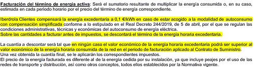

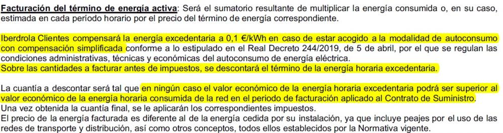

    Todos los planes de Iberdrola son compatibles con la compensación de excedentes, pero para ver el precio fijo en su web, solo se refleja en las condiciones particulares del PLAN SOLAR.
    Yo contraté a primeros de año el PLAN ONLINE (excedentes a PVPC) y luego activé SOLAR CLOUD que implícitamente tiene los excedentes a precio fijo.
    Saludos,
    Muchas gracias por la informacion @SERVANA, lo acabo de ver en el documento: "Condiciones de Contratación Plan Solar". Es un pdf que hay que abrir para poder ver el precio del pago de excedentes.

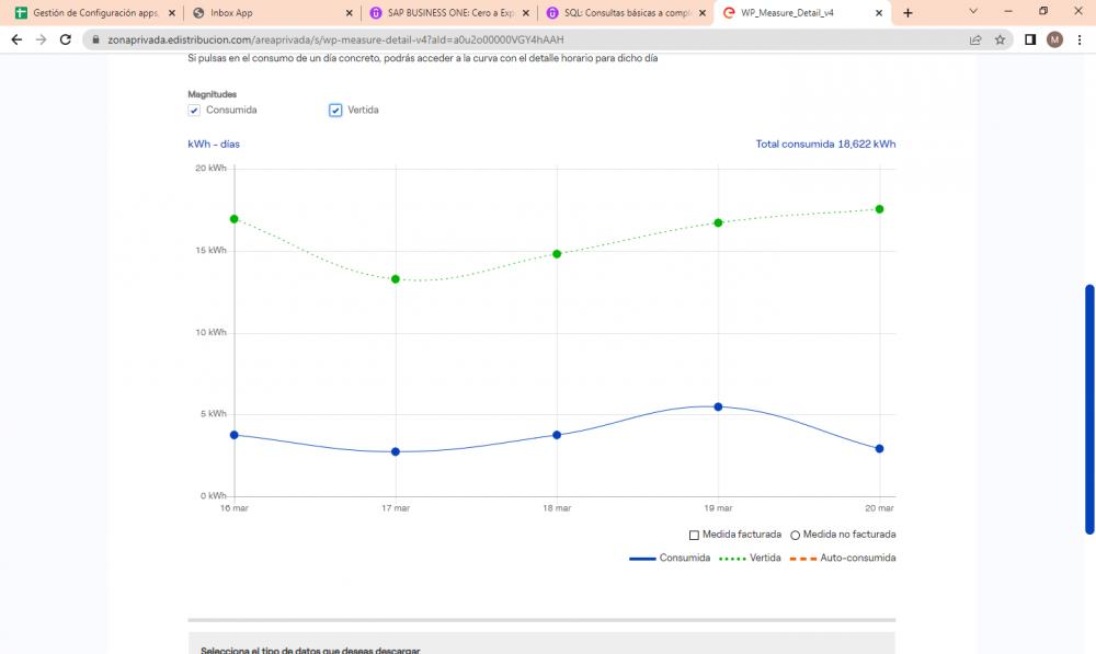

    Hola. Descarga el CSV teniendo marcado "Todas las magnitudes de energía". Una vez descargada y abierta la hoja de cálculo, verás que tienes una columna de energía importada y otra de energía exportada. Basta con añadir debajo de cada una, en una casilla vacía, la fórmula SUMA de esa columna y tendrás el total de importada y exportada en ese periodo de tiempo que hayas cogido (coge por período facturado y tendrás lo de cada factura.
