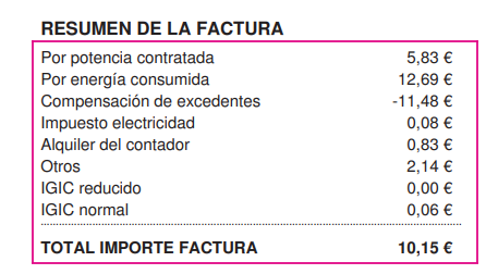

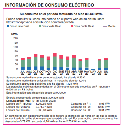

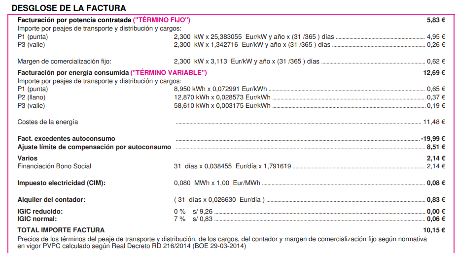

    lo tengo con endesa. me vale la pena pornerlo con bateria virtual o mejor dejarlo así?
    es en canarias asi que tengo pocas posibilidades de bateria virtual creo que con endesa que lo puso nuevo y optopus que lo ha puesto nuevo. Muchas gracias
    Archivo adjunto 30470
    Archivo adjunto 30471
    Archivo adjunto 30472
    nadie me puede dar un consejo?

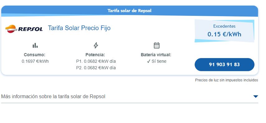

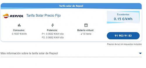

    Un amigo me dice que ha contratado hoy con Repsol su tarifa precio fijo con estas características:
    Consumo:
    0.1697 €/kWh
    Potencia:
    P1. 0.0682 €/kW día
    P2. 0.0682 €/kW día
    Batería virtual:
    ✔ Sí tiene
    Excedentes
    0.15 €/kWh
    ¿Sabéis algo de esta tarifa? Me parece un precio alto para los excedentes.

    Pues en la página el único 0.15 que sale es el precio del kWh. El excedente está a 0.1055.
    https://www.repsol.es/particulares/h...ions-component

    La oferta se la hicieron por teléfono, de todas maneras si buscas en internet, hay páginas que si la mencionan.
    Un saludo,

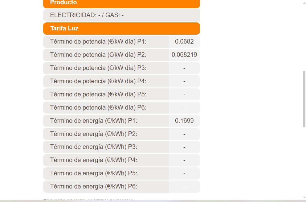

    A mi me han llamado de Repsol me ofrecen los excedentes a 0.15 cm. La batería virtual tiene un coste de 2€ al mes y se puede acumular en la batería virtual creo que hasta 1 año. Se acumula el excedentes en € y con la aplicación vivit de Repsol días antes de cerrar la factura tu eliges cuanto quieres quitar.
    Esta es mi tarifa IBERDROLA:
    Potencia punta 30.56€
    Potencia valle 5.20 €
    Termino energía promocionado 0.15€ /kWh Tramo verano 18h a 9.59h
    Termino energía no promocionado 0.27€ /kWh Tramo verano 10h a 17.59 h
    Estoy valorando cambiarme el precio del kWH son las 24 horas en repsol 0.1699/kWh y en iberdrola por la mañana a 0.27 /kWh
    Y LOS EXCEDENTES A 0.15/kWh EN REPSOL EN IBERDROLA A 0.10 /kWh
    BATERIA VIRTUAL IBERDROLA ACUMULABLE 40 € MES Y DESCONTADO SOLO EN LA FACTURA DEL MES ACTUAL REPSOL SIN LIMITE Y SE PUEDE QUITAR CUANDO QUIERAS.
