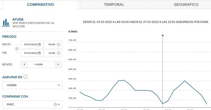

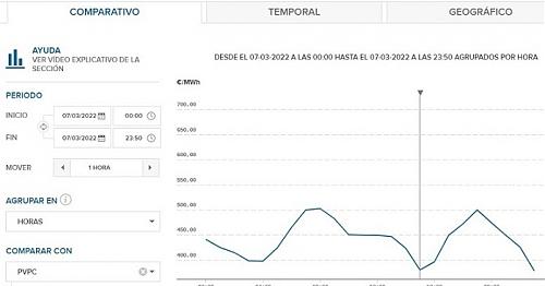

  14. #339
    Jonandiaz está desconectado Forero
    oct 2021
    171
    pues altitos, el mínimo a 37,89 y el máximo a 50,32Mejor tarifa electrica con compensacion de excedentes-nueva-imagen-mapa-bits.jpg
  15. #340
    solarfan está desconectado Forero
    abr 2015
    Toledo
    180
    Jonandiaz, qué quieres decir que solo compensan el consumo. No lo veo en las condiciones de contratación
