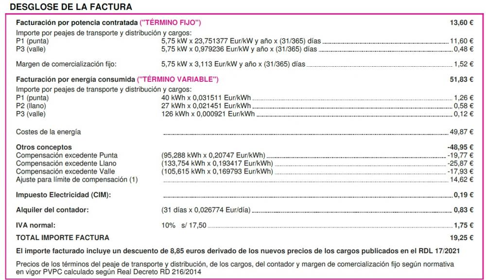

    Esta es la primera factura que me ha venido con compensación de excedentes en PVPC
    Mejor tarifa electrica con compensacion de excedentes-desglose-factura-compensacion-excedentes.jpg
    334 KWh de excedentes
    193 KWh de consumo de red
    Comercializadora ENDESA XXI
    El excedente compensa la energía consumida de la red.
    Corresponde al mes de Octubre

    Cita Iniciado por Paco76 Ver mensaje
Nombre: Desglose factura compensación de excedentes.jpg
Visitas: 392
Tamaño: 99,1 KB
    Revisando la factura observo que cobran a PVPC-compra y vendes excedentes a PVPC-venta (que tiene unos precios algo inferiores a los del PVPC-compra). Además, el detalle del PVPC-compra no se ve en la factura (y creo que no lo ponen los de endesa XXI), por eso no se ve el desglose de los 49,87.
    En principio el coste de la factura con Iberdrola sería el "termino fijo" que sería muy parecido a de Endesa XXI, el coste variable en lugar de 49,87 seria: (40+27+126)*0,15=28,95 y el apartado de excedentes en principio debieran ser exactamente iguales ya que iberdrola te deja compensar también a PVPC-venta.
    Yo creo que sería así, de todas formas, si alguien cree que me he equivocado, que lo comente.
  10. #85
    Paco76 está desconectado Forero
    jun 2021
    73
    Cita Iniciado por carlos_serrano Ver mensaje
    Los precios de venta y de compra vienen regulados en el PVPC cómo es lógico y deberán ser igual, creo yo, en todas las comercializadoras de referencia.
    En la página del REE vienen tanto unos como otros diariamente hora a hora.
  11. #86
    ene 2021
    Sevilla
    40
    Claro, lo que ocurre es que en la factura de ENDESA XXI estan facturando el Kwh que se consume a PVPC, que a día de hoy es bastante caro, mientras que en el plan estable de iberdrola el coste es fijo a 0,15XXXX (a dia de hoy mas barato que el PVPC).
    La venta de excedentes, tanto en la factura de ENDESA XXI como en la de Iberdrola, en principio es a PVPC, por lo que en este concepto si que deben ser iguales.
