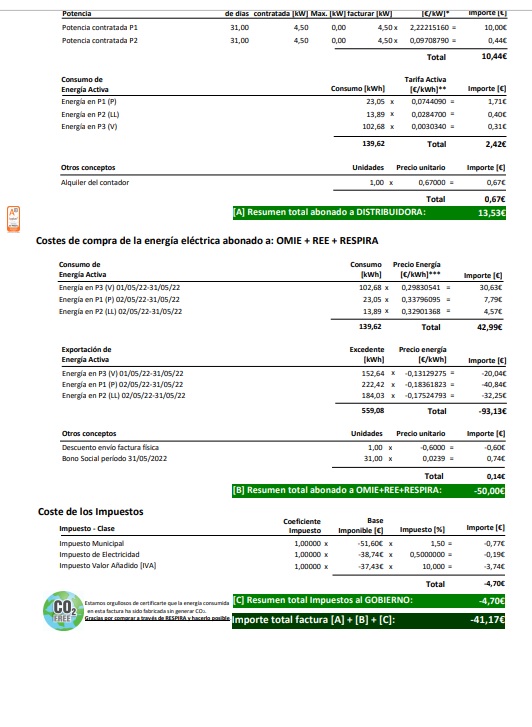

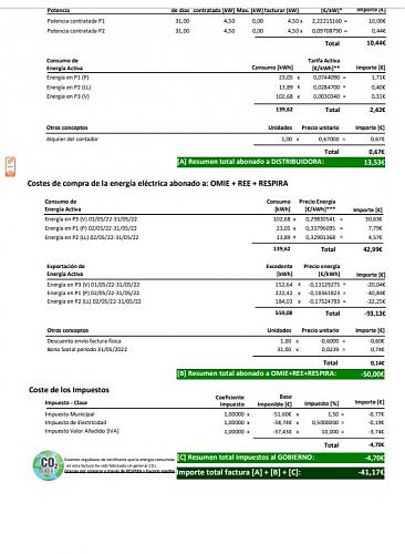

    Yo estoy en Respira y en abril aún me toco pagar cerca de 5 euros pero en mayo se nota el excedente. - 41.17 euros
Nombre: mayo2022.jpg
Visitas: 262
Tamaño: 111,0 KB
    Les escribí a los de Respira y me han contestado esto:
    Le informo que actualmente, no tenemos disponible la opción de contratar suministros con potencias inferiores contratadas de 15,1 kW.

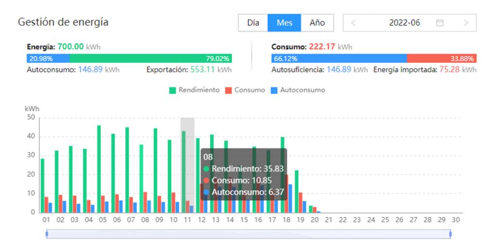

    Helios o Próxima, el dilema.
    A ver que qué me aconsejais con estos consumos y excedentes. He de decir que todavía no tengo el coche que será el que se lleve gran parate con su batería de 80 kW.
    Lo que veo es que con Helios, mis excedentes a 0,05€ dejaría de ganar más que con los fijos que cobra Próxima.
    Sabéis si Helios cobra por la batería virtual?
    Gracias a todos

    Cita Iniciado por boha Ver mensaje
Nombre: image002.jpg
Visitas: 111
Tamaño: 49,4 KB
    Gracias a todos
    Qué potencia tienes en tu instalación?
