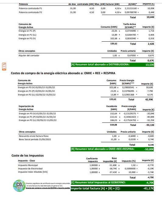

Yo estoy en Respira y en abril aún me toco pagar cerca de 5 euros pero en mayo se nota el excedente. - 41.17 euros

Hola Photon. Esos 41 euros te los descuentan más adelante?

Photon Yo estoy en Respira y en abril aún me toco pagar cerca de 5 euros pero en mayo se nota el excedente. - 41.17 euros
Archivo adjunto 27639
Les escribí a los de Respira y me han contestado esto:
Le informo que actualmente, no tenemos disponible la opción de contratar suministros con potencias inferiores contratadas de 15,1 kW.

Los de Respira decían que no iban a poner contrato de menos de 15kw hasta el mes de Julio.
He recibido el reintegro del dinero de la factura en negativo de Iberdrola. Así que genial, que sigan así jajaja
Seguimos esperando algún compañero que tenga la gentileza de colgar la primera factura de Helios.
Re: Mejor tarifa electrica con compensacion de excedentes
Si, ese saldo en negativo se irá reduciendo hasta (puede..) que se agote en invierno y toque pagar algo. Depende de la generación/consumo.

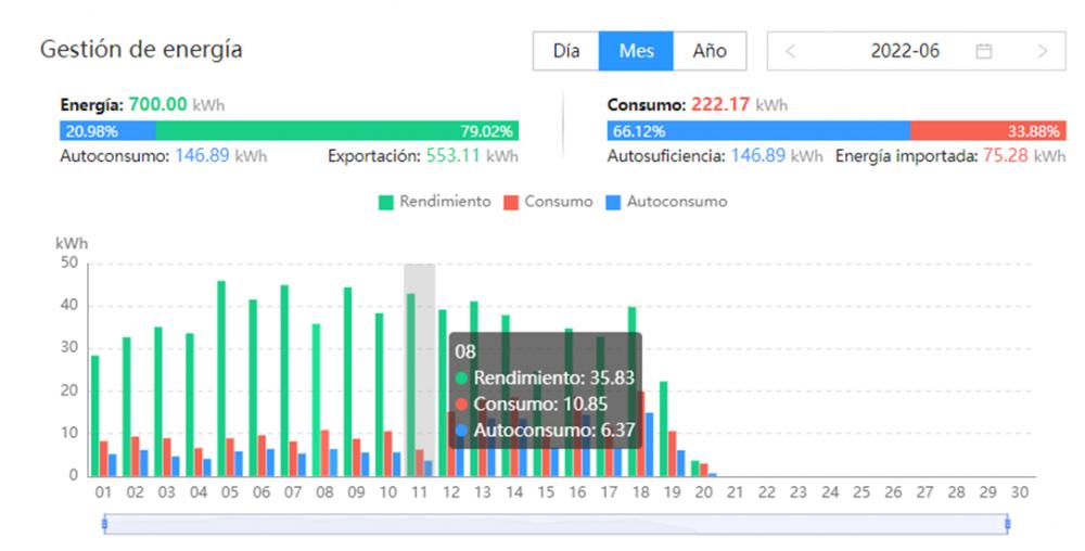

quadro Que consumo mensual tienes incluyendo la produccion solar?
el consumo total del hogar sumándole lo producido por las placas y exportado de la red en el periodo facturado es de 240kw.
aun esta la reclamación puesta... me han dado un plazo máximo de 30 días para su resolución. Tan pronto sepa algo os comento.
josevi82 el consumo total del hogar sumándole lo producido por las placas y exportado de la red en el periodo facturado es de 240kw.
Me parece muy poco consumo, que potencia en placas tienes?
quadro Me parece muy poco consumo, que potencia en placas tienes?
Perdón, me he explicado muy muy mal.
El consumo del hogar es de 240kw (consumo administrado por las placas 124kw + el importado de la RED 116kw). Y la energía exportada a la RED durante el mes facturado (07/05 al 30/05) fue de 270kw (Me dieron de alta en autoconsumo el 11/05, por eso me contabilizaron menos kw 247kw exportados en la factura).
Tengo una instalación de 3kw.
