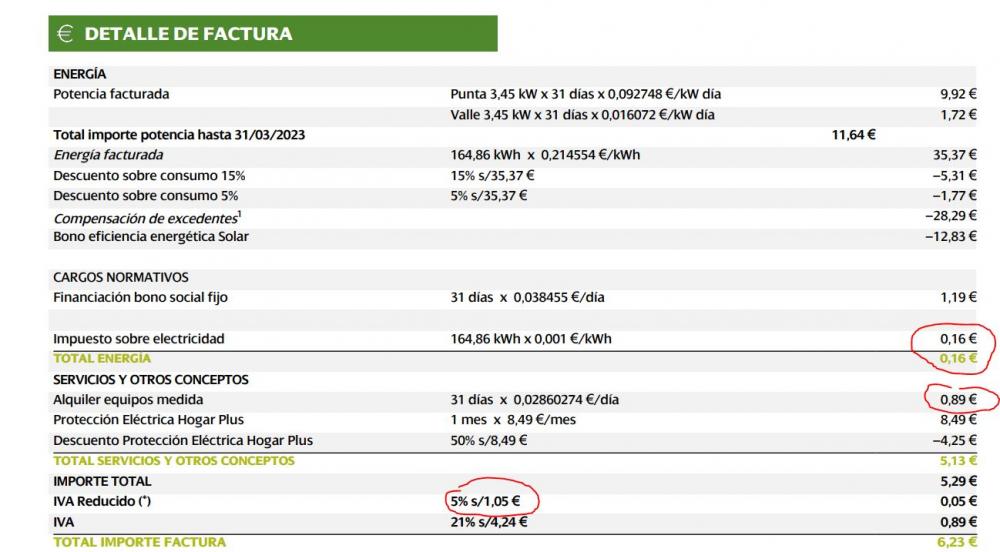

Pues te equivocas, yo el primer mes que he generado mas de lo que he consumido y si me han descontado todo menos el iva y el alquiler del equipo de medida y en mi caso particular el Seguro electrico, pero lo demas me han descontado la potencia y el consumo todo y te adjunto foto, y es el primer mes que genero energia y segun las cuentas me han sobrado 5 euros a la bateria, Deberia haber pagado solo 1.05 euros, que deberían de eliminarlo tambien, pero bueno, es solo 1,.05 ( aparte el seguro que tengo contratado"

Mi contrato es de diciembre, pero hasta febrero el 12 de febrro no se me activo el autoconsumo por probleas con el D1, asi que tuve una factura un poco rara del mes de febrero..donde se me desconto algo de excedentes por los nublado y demas, pero el mes de marzo fue completo, la bateria la active en enero tambien, que hay que llamar para activarla
Yo igual que el compañero el mes de marzo 1,65€, tengo activado los excedentes a precio fijo desde mediados de enero.
