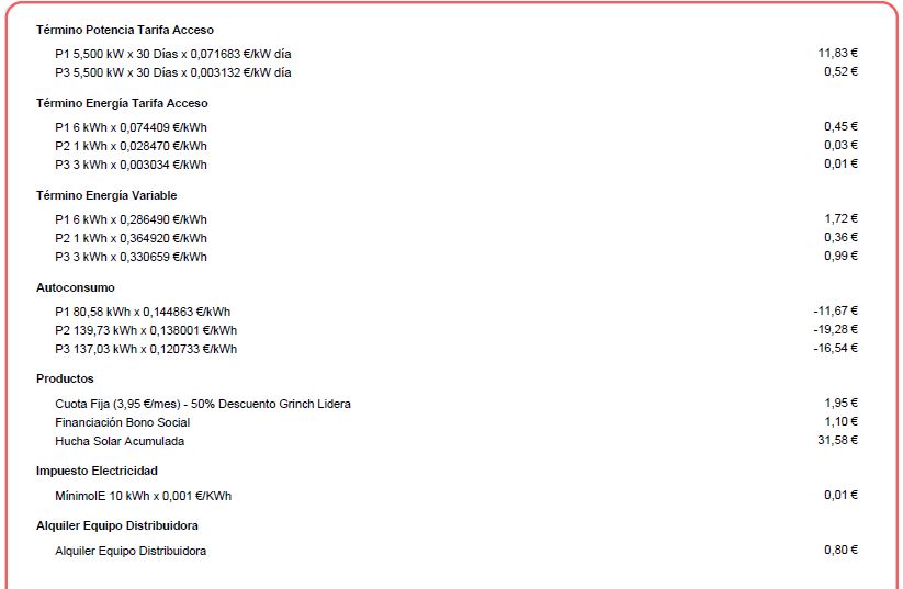

A mi me ha llegado la primera factura de Lidera, de los últimos 30 días de julio, pues el día 1 de ese mes fue el ultimo que me comercializo Iberdrola, con la que me quedan pendientes las reclamaciones de las últimas facturas donde me dejo de aplicar la tarifa que me correspondía por el paquete energético que había comprado y paso a cobrarme la tarifa estándar.
El resultado ha sido un pago de 0 Euros y una acumulación en la hucha de 31,58 euros.
Aparte de los 10 kWh de consumo que aparecen en la factura como consumo que he tomado de la red, mi instalación ha consumido alrededor de uno 600 kWh mas que me ha proporcionado la instalación fotovoltaica de 5,4 kWp y con 10 kWh de acumuladores.
Lastima que la cuota del gas se ha comido un buen pellizco que me vendría bien en la hucha para cuando en invierno mi aerotermia se trague toda la producción fotovoltaica y haya que sacar de la red una buena cantidad.
Archivo adjunto 28067
