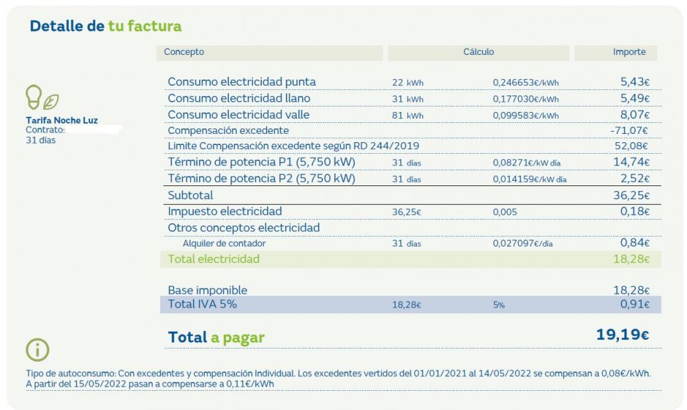

Bueno, por fin llegaron las facturas retrasadas de Naturgy.
Contrate a primeros de marzo con unas tarifas bastante atractivas (para lo que hay)
Archivo adjunto 27874
Es del mes de Mayo.

Me parece un atraco esta factura, sería interesante ver los excedentes, pero si han sido 71/0,11 = 645 kWh, y encima con ese límite, les está regalando la energía.
Al menos pondría el AA todo el día y noche, cocina a inducción, de todo. Para rebajar ese límite, porque a mi entender, esa comercializadora, invirtiendo 0 euros, se ha llevado gratis:
52 euros tuyos
52/0,11 X 0,35 = 165 euros por tu energía que le ha vendido a tu vecino
En total 217 euros

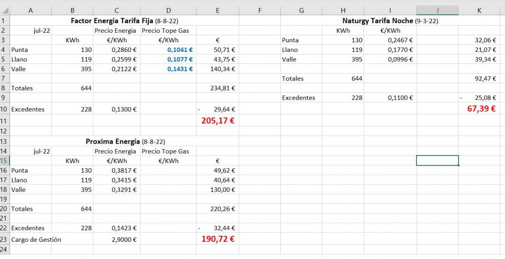

Esta es una coparativa de tarifas del mes de Julio con mis consumos.
Mejor tarifa electrica con compensacion de excedentes-comparativas-tarifas.jpg
Archivo adjunto 27910
Factor Energía, le sumo el precio del tope del gas, (precios extraidos de la OCU)
Los precios de Proxima son los indexados a PVPC más los costes de gestíón
Como se puede ver hay una diferencia notable de precio.
Los meses que hay consumo (estos meses de calor) y pocos excedentes, yo creo que no compensa, aunque tengas batería virtual.
Logicamente mi tarifas es previa al cargo del tope. Es por lo que tu dices, que regalo excedentes, es cierto, pero los precios de los periodos compensan con creces ese "regalo" en meses de poco consumo y mucho vertido.

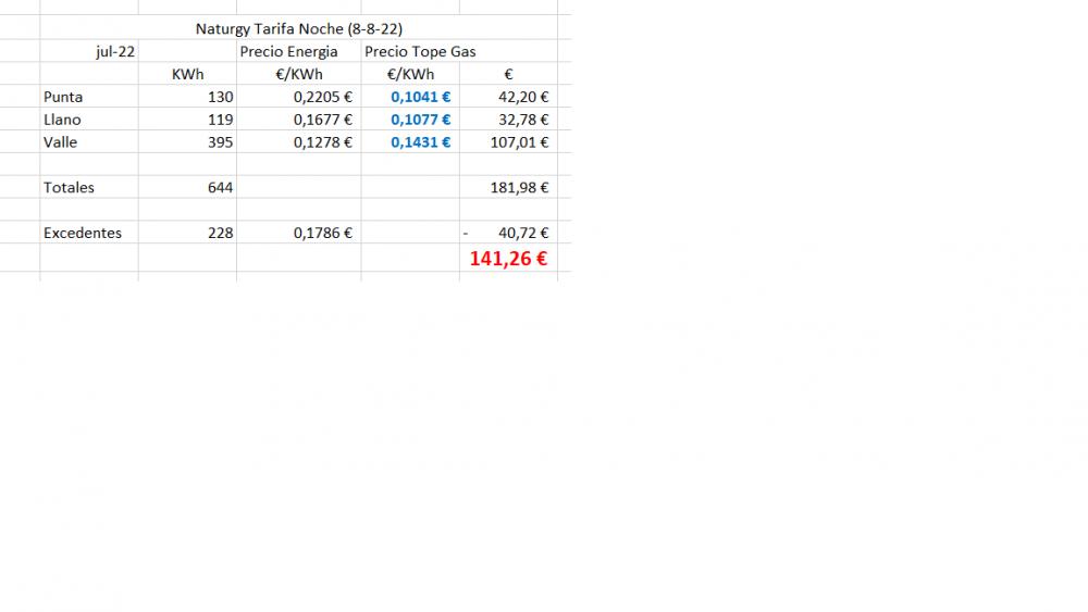

Así me quedaría a precio de la tarifa Noche de Naturgy, con los precios actualizados a día de hoy.
Aún así, a mi particularmente no me compensa batería virutal... A día de hoy.

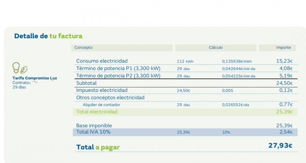

Esta es la tarifa compromiso que yo tengo con naturgy. aquí ya tenia las placas pero todavía no tenia los excedentes.
esperando me llegue las próximas facturas. Archivo adjunto 27919

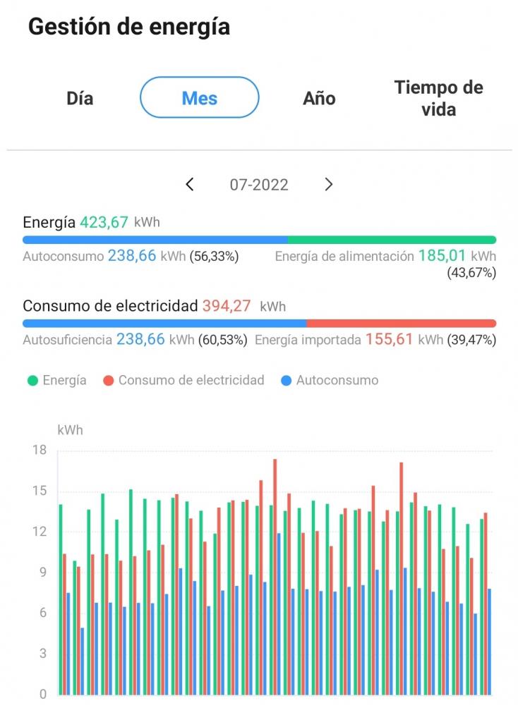

Esto es mi consumo del mes de julio, como veras están muy igualados los excedentes que los pagan a 0,08, con el consumo de red.Archivo adjunto 27933
Bueno son meses de piscina, motor de pozo, etc. En invierno no habrá piscina y menos pozo. Pero habrá deshumificadores y claro menos horas de sol. Creo será más o menos igual. En proyecto poner dos placas más. Yo desde el ordenador, es como conseguí poner fotos.por el móvil imposible.

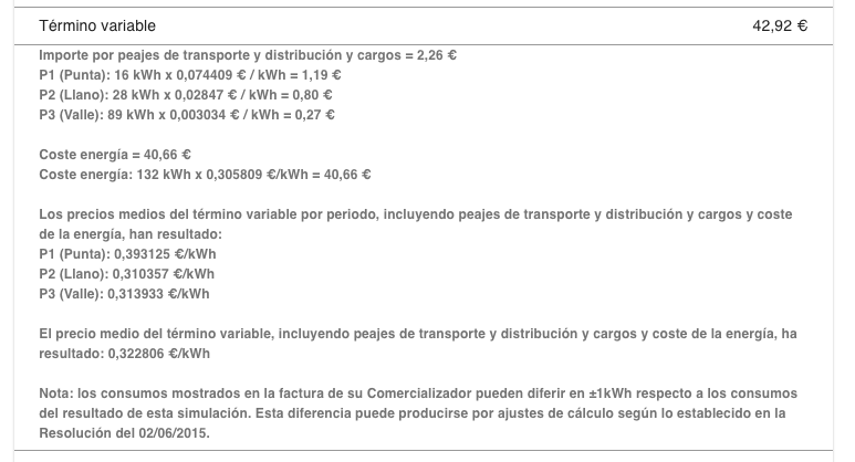

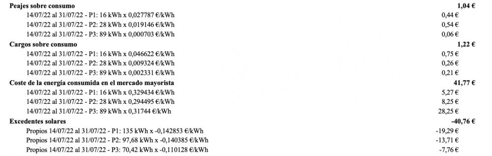

Estoy mirando la última factura recibida (dos semanas), y tengo lo siguientes precios con Próxima:
Archivo adjunto 27987
Simulando con el comparador de la CNMC a PVPC me salen éstos precios cargando el CSV:
Archivo adjunto 27988
¿Ya estamos pagando en Próxima más que en PVPC gracias al tope del gas (41,77€ vs 40,66€)? Ya no me queda a cero ni exportando el triple de lo importado.
