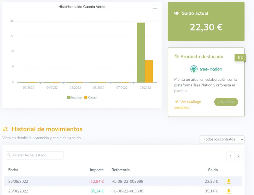

Que es descuento especial cuenta verde?

El descuento especial cuenta verde es, por así decirlo, la compensación de tus excedentes que ha superado a tu consumo. Tus excedentes compensan el consumo, y el resto que te sobra, o que se pasa de tu consumo, te lo ponen como “descuento especial cuenta verde”, hasta llevar tu factura a 0. Si te sobra, te lo pasan al mes siguiente, por así decirlo, como batería virtual.
A ver!…desde mi ignorancia, porque yo tampoco soy un experto en la materia.
El dinero que tienes en la cuenta verde debe ser lo que ha sobrado después de llevar tu factura a 0.
Excedentes x precio de compensación= Total a descontar de tu factura, que se descontaría de la siguiente forma:
1.- descuento del total de tu consumo. Si te sobra de aquí…al punto 2.
2.- descuento especial cuenta verde (como máximo hasta llevar tu factura a 0)…si te sobra de aquí…al punto 3.
3.- si ha quedado algo aún de lo que te han pagado por los excedentes…después de los dos anteriores…te lo guardan para el mes siguiente o posteriores, es lo que conocemos como batería virtual.
Cierto que al menos a mi, en la factura no me ponen cuanto me ha quedado para el punto 3, en el email de remision de la factura te dicen que tienes factura 0 y que has ahorrado unos euros para la siguiente, pero no indica cuanto, que sería lo ideal y mas transparente para el usuario.
Al menos, lo que he explicado arriba es lo que me han aclarado a mi desde atención al cliente y tal y como yo lo comprendí. Espero estar en lo cierto!! Ya que por ahora es lo que se ha correspondido con mis dos facturas recibidas.
Salu2.

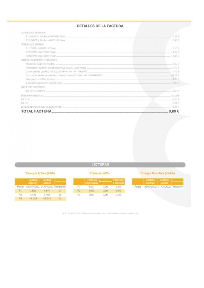

Si la teoria me la sé, pero es que no me cuadran los números. Mira la factura y el saldo de la cuenta verde que adjunto:
Archivo adjunto 28094
Yo no te puedo decir si las cantidades corresponden a tus excedentes o no, porque no tengo tus consumos, pero en la factura que anexas, Si las anotaciones las miras desde abajo a arriba (es como anotan llos movimientos) pues se ve que primero te han ingresado 35 y pico que te debieron sobrar de los excedentes, y luego han usado doce y pico para llevar tu factura a cero (imagino…que debe aparecer en tu factura como descuento especial cuenta verde) Se los descuentas a los treinta y cinco, y te quedan todavía los veintidós y pico para el proximo mes…

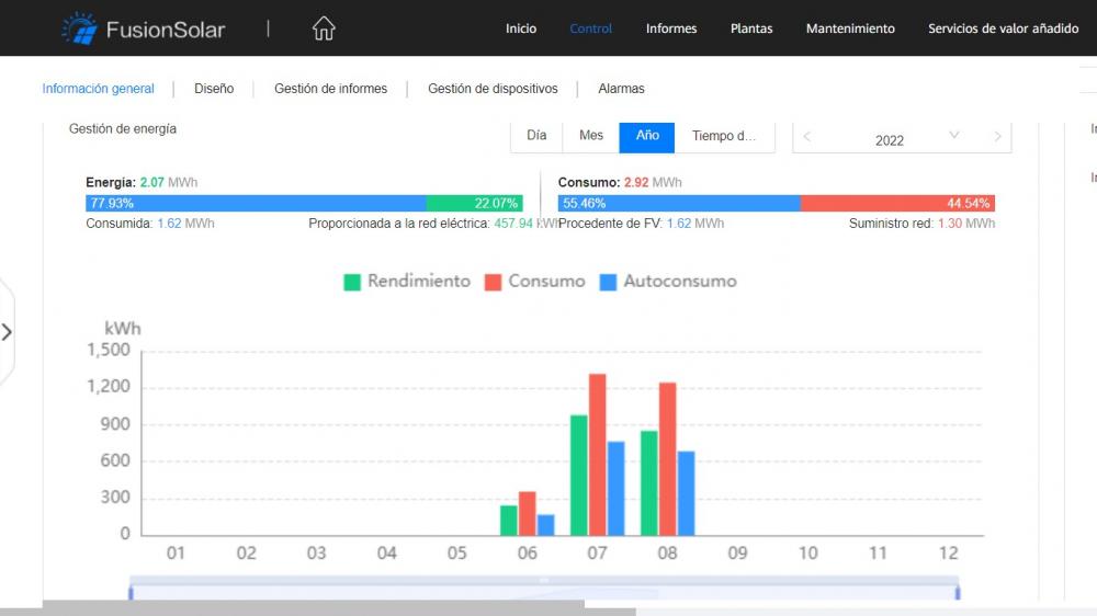

Respecto a tu comentario mibahe en relación a lo que dice el Grinch de que para que tr salgan las cuentas debes tener 3 veces tu consumo en excedentes, pregunto: si tengo un consumo doméstico de 3600kWp, se supone que tendría que tener una instalación de unos 8,8kW para nos compensase? (Digo 10kW porque en Granada los números dicen que 2,2kw que es lo que me han ofrecido todas las instaladoras, producen al año aprox 3.600kWp)
Lamaré para preguntar porque seguro que tiene explicación, pero si miras la factura y lo que dice en la cuenta verde verás que, aparentemente, no se corresponde.

A ver. Yo lo veo mensualmente. Para que te hagas una idea yo tengo instalación de 2,9 kwp. Ahora con ac tengo un consumo de red de unos 75kw y excedentes 350kw. En invierno bajo a 60kw con excedentes 180kw. Espero me salgan las cuentas ya que los cálculos del Grinch fueron anteriores a la excepción ibérica.
Acabo de calcularlo y creo que ahora son 5 veces más de excedentes. Con lo que en invierno no me salen las cuentas.
Vale te entiendo, pero te pregunto para ver si me aclaro y saber aprox cuál podría ser mi excedente; Tienes instalacion de 2,9kwp pero cual es tu consumo anual total(sumados todos los meses)? Lo que busco es saber si yo consumo 3600kw/año y me quieren instalar 2,2kwp de placas, cual podría ser mi excedente y si me compensaría
Gracias compañero
Lo de los consumos es algo muy personal, depende de lo que tengas en casa y el uso que hagas. Mis aparatos es decir lo mínimo nocturno son 1,2 kW diarios, a partir de ahí el consumo que haga, que intento sea diurno para tirar de placas. Los meses de invierno tengo un consumo de unos 60kw (6 meses) y otros 6 meses algo más por el ac). Yo tengo además caldera de gas para agua sanitaria apoyada por placas térmicas.
Cada cual debe de hacer su propio estudio. En mi caso instalé 2,9kwp por espacio en el tejado, si no hubiera puesto más.
Para contestarte unos 2500 kW año
Gracias por la info! Hostia pues mi caso es casi idéntico al tuyo,tengo poco espacio en tejado y calefacción prp gas apoyado por placas térmicas también, pero no has tenido problemas para la subvención? Porque a mi todos me dicen que no debo instalar más de 2,2kwp por el tema del 80% del consumo... además me gustaría poner algo más o dejarlo preparado para instalar cargador de coche que a futuro seguro tendremos híbrido o eléctrico. No obstante yo por la mañana no estoy en casa así que aunque quiera hacer gasto no tengo manera, quizás lavadora o algo más pero no mucho más, de ahí la duda de instalar baterías físicas... esto es que es un mundo macho 😭
Cuando se me rompan las placas térmicas va fuera la caldera y más placas fv con aerotermia. Lo del cargador lo dejaría preparado. El único fallo que tuve que encima no fue mío fue poner un inversor no híbrido para poner baterías
