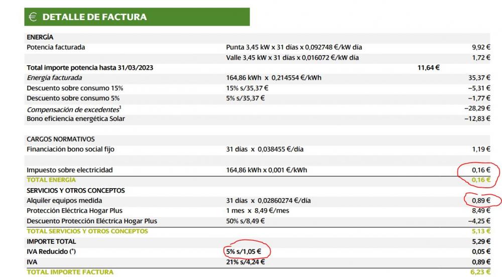

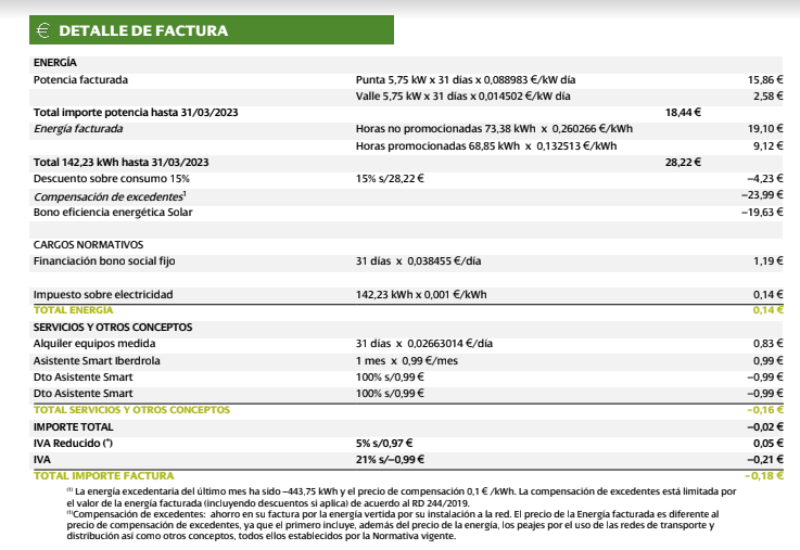

    Pues te equivocas, yo el primer mes que he generado mas de lo que he consumido y si me han descontado todo menos el iva y el alquiler del equipo de medida y en mi caso particular el Seguro electrico, pero lo demas me han descontado la potencia y el consumo todo y te adjunto foto, y es el primer mes que genero energia y segun las cuentas me han sobrado 5 euros a la bateria, Deberia haber pagado solo 1.05 euros, que deberían de eliminarlo tambien, pero bueno, es solo 1,.05 ( aparte el seguro que tengo contratado"

    Cita Iniciado por Sr.boom Ver mensaje
    Pues yo acabo de recibir la factura de mis padres, con tarifa Plan Elige 8h. La primera de 1 día de enero fue 0.04€, la segunda de todo febrero fue 13.41€ y la de marzo negativa -0.18€. Si en lugar de la de 8 h, tuviera la tarifa Plan Online todavía hubieran sido 4 € menos.
    Archivo adjunto 29796
    No entiendo. ¿Ëstas facturas de que fecha son? Por que llevan el iva al 21%, cuando éste tipo bajó al 10% en Mayo del 21 y luego al 5%.
    Edito, porque he visto mal la factura y no me he dado cuenta que arriba del 21, esta el iva reducido al 5%.

    Cita Iniciado por manati Ver mensaje
    Si no entiendo mal, el asistente Smart y el alquiler de equipos llevan el IVA al 21
