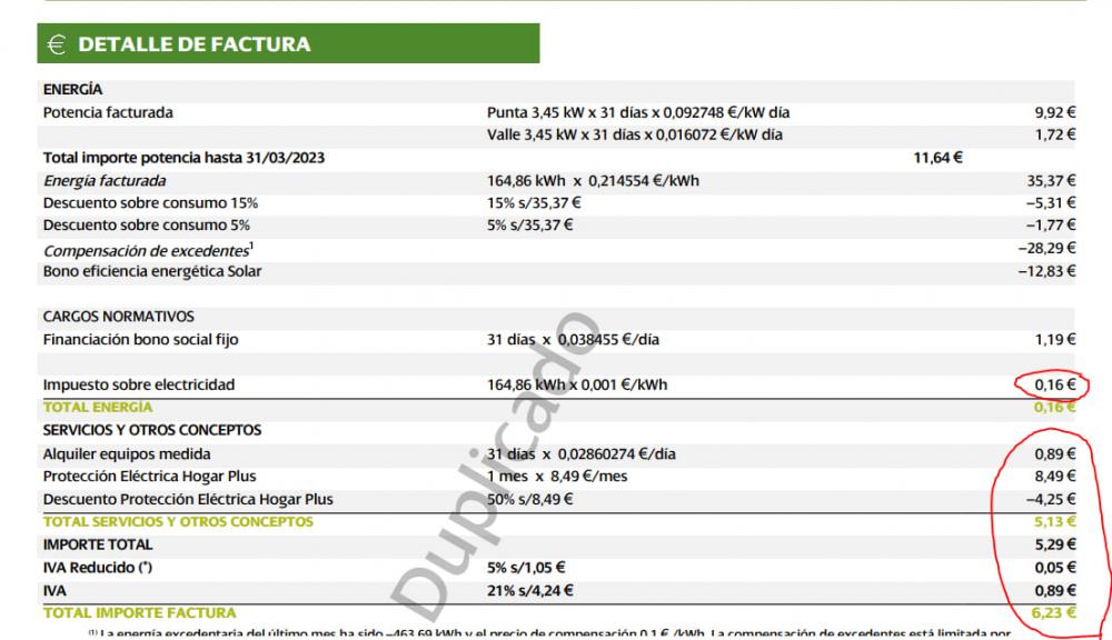

    Hola! ya que me ha llegado mi 1º factura en Ibertrola con un consumo de 164 KW con Excedente superior al consumo ( 463 kw) os comento
    en Ibertrola jamás podrás tener factura CERO porque si so si hay que pagar:
    -Impuesto sobre electricidad ( 164 x 0.001 = 0.16 centimos )
    -Alquiler de equipo de medidas ( 31 dias x 0.02860... = 0.89 )
    -Proteccion eléctrica Hogar PLUS* 8.49 menos 50% = 4.25 )
    -Iva reducido e iva..
    en mi caso, sin tanto enredaros... he generado 46 euros de excedentes y me han sobrado unos 4 o 5 euros para la bateria virtual
    El seguro , para los que me digan de quitarlo, me ha venido de escandalo, se me rompió el labavajíllas y el HORNO ( solo un digito del display ) y me los han pagado completos porque decian que no habia piezas o tardaban, asi que de momento me lo quedo
    En este caso sin seguro , el importe de la factura hubiera sido de 1.05 aproximadamente por los cargos que no quitan
    Se guarda en batería, pero no es factura cero del todo aunque muy cerca!

    en IBERDROLA no hay factura CERO, lo expliqué ayer
    Si o SI te cobran el impuesto de electricidad de los KW gastados
    Es cierto que te restan el tope del gas, la energia y el consumo, pero el impuesto lo pagas y el iva de ese impuesto

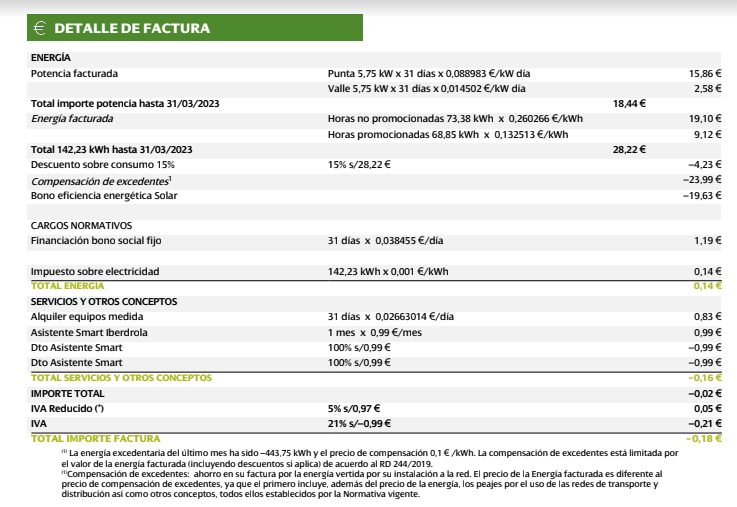

    Os dejo mi ultima factura, y al chico que preguntaba como veia lo que sobraba, pues no se puede, solo eché cuentas y me sobran unos 5 euros y llamé y efectivamente nunca será Factura CERO

    Como se suele decir.... una imagen vale mas que mil palabras.
    Me ha quedado clarísimo, muchas gracias!!!
    Toca pagar el impuesto de electricidad y el alquiler de equipos de medida, pero el resto compensan todo.

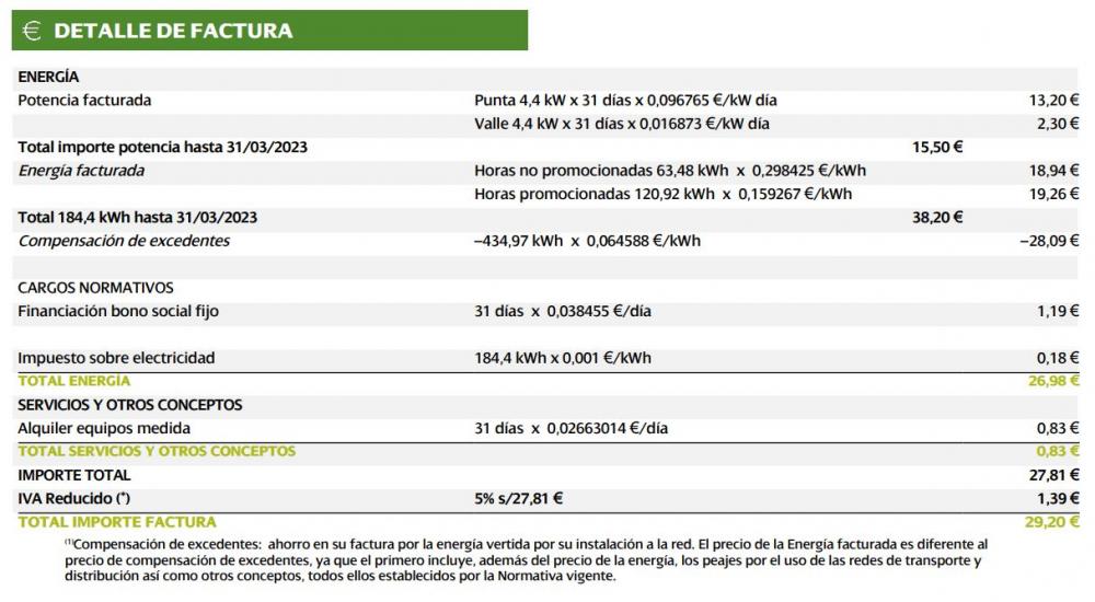

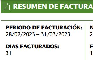

    Buenas tardes foreros,
    Os escribe otro forero que tambien esta en Iberdrola y justo ahora mismo me ha llegado la factura, donde como se puede ver, he generado casi 435 KWh (434,97 KWh) y me los han pagado a 0,06.
    Si embargo lo consumido me lo han cobrado a precio de oro (Horas no promocionadas a 0,29 y Promocionadas a casi 0,16).
    Es la segunda factura que me ronda los 30 euros a pesar de generar muchisimo excedente.
    ¿ Que me recomendais que haga ? ¿ Tratar de mejorar la tarifa con Iberdrola o irme a otra Compañía ?.
    En caso de irme, a cual me recomendais ?. Por favor, los que conocen estos temas mejor, dar vuestra opinion.
    Gracias de antemano.

    Hola NanospeedGamer,
    ¿ Que tipo de tarifa tienes contratada con Iberdrola para que te hagan esos decuentos del 15% y 5%).
    Acabo de adjuntar mi factura de hoy de Iberdrola y puedes ver que me estan cobrando muchisimo por lo que consumo, sin embargo los excedentes me los estan pagando a precio irrisorio.

    Hola Yo desde que conocí al grinch energético, utilizo su hoja de calculo. Introduces tus datos de consumo y producción y te dice tu factura en un montón de comercializadoras y así ves la que más se ajusta a tus consumos y producciones. Como se ha dicho muchas veces y estoy convencido, no hay una tarifa buena para todos cada uno puede tener la suya. Yo me pasé a Lumio y en Febrero factura 0 y carga en la batería virtual.
    Aquí te puedes descargar la última versión del comparador.

    Seguramente estas en el mercado regulado y la media del mes ha salido a 6KW
    Los descuentos que ves son por pasarme de ENDESA a ibertrola de un 15% + 5% si me sacaba el seguro ese electrico con el precio a la mitad los 4 primeros meses
    Tengo la tarifa estable de 21 centimos el Kw + 10 de compra
    Por ley esta a 10 en el mercado libre
    hay una buena de plan 8 horas de 21 horas no promocionadas y 13 las 8 que eligas
    Pero lo que te pasa es eso, que seguramente estas en el mercado Regulado

    Pues yo acabo de recibir la factura de mis padres, con tarifa Plan Elige 8h. La primera de 1 día de enero fue 0.04€, la segunda de todo febrero fue 13.41€ y la de marzo negativa -0.18€. Si en lugar de la de 8 h, tuviera la tarifa Plan Online todavía hubieran sido 4 € menos.
    Mejor tarifa electrica con compensacion de excedentes-captura-pantalla-2023-04-13-235330.png

    Inevitablemente debes buscar una mejor tarifa.
    1) Plan Online Iberdrola (https://www.iberdrola.es/luz/plan-online)
    Una vez contratado llamar por teléfono y pedir que te activen la batería virtual, en caso que te interese.
    2) Buscar otra comercializadora que (por el motivo que sea) te interese mas.
    Para eso y como te han comentado, quizá deberías usar el simulador.
    https://www.simuladorfacturaluz.es/c...r-tarifas-luz/
