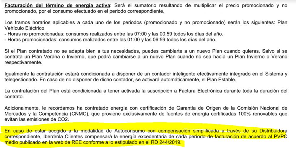

    Yo acabo de firmar el paso el Plan Vehiculo Electrico y me aparece también el tema del PVPC en el contrato. Lo he realizado por la página web y finalizado por telefono porque me daba error.
    Mejor tarifa electrica con compensacion de excedentes-image_2021-11-22_101848.jpgPulsa en la imagen para verla en tamaño completo

    A ver compañeros os explico lo que me han dicho desde el departamento de autoconsumo de Iberdrola. Los excedentes en el "Plan estable" al menos se pueden pagar a precio fijo de 0.05€ pero tambien bonifican el termino fijo o a traves del PVPC que es variable y se puede cambiar a una u otra modalidad simplemente llamandolos a ellos sin limite de veces al año.
    Esto tiene que ser nuevo porque ni ellos mismos lo saben bien. Yo he preguntado realizando la contratación y me han confirmado que a 5 cent. Después en el contrato me aparece PVPC. La verdad que mejor, aunque lo habría contratado igual porque me interesaba el periodo supervalle de 3cent.
    Por mí genial porque me los pagan a PVPC (unos 15-20cent ahora) y los recupero de madrugada a 3 céntimos. Aunque hay una penalización desde la caida del sol hasta que te vas a dormir pero la puedo asumir.
    En cualquier caso parece que empieza a haber competencia y que los excedentes les resultan rentables porque se estan moviendo las comercializadoras.

    Acabo de añadir a la hoja excel el plan estable de iberdrola.
    Coste de la electricidad fijo las 24 horas a 0,150204 y los excedentes (yo acabo de hacer una simulación y en el contrato también me ha puesto el literal que se indica atrás de:
    "En caso de estar acogido a la modalidad de Autoconsumo con compensación simplificada a través de su
    Distribuidora correspondiente, Iberdrola Clientes compensará la energía excedentaria de cada período
    de facturación de acuerdo al PVPC medio publicado en la web de REE conforme a lo estipulado en el RD
    244/2019.
    Por lo que puede parecer un plan bastante interesante.
