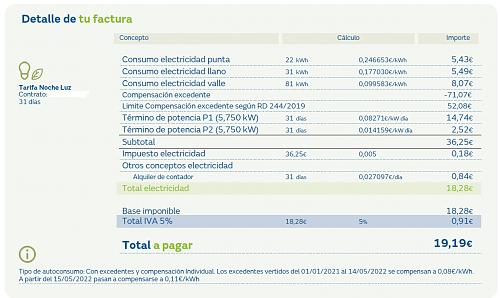

    Bueno, por fin llegaron las facturas retrasadas de Naturgy.
    Contrate a primeros de marzo con unas tarifas bastante atractivas (para lo que hay)
    Es del mes de Mayo.

    Cita Iniciado por Paco76 Ver mensaje
Nombre: factura Mayo 22.jpg
Visitas: 352
Tamaño: 72,1 KB
    Es del mes de Mayo.
    Me parece un atraco esta factura, sería interesante ver los excedentes, pero si han sido 71/0,11 = 645 kWh, y encima con ese límite, les está regalando la energía.
    Al menos pondría el AA todo el día y noche, cocina a inducción, de todo. Para rebajar ese límite, porque a mi entender, esa comercializadora, invirtiendo 0 euros, se ha llevado gratis:
    52 euros tuyos
    52/0,11 X 0,35 = 165 euros por tu energía que le ha vendido a tu vecino
    En total 217 euros

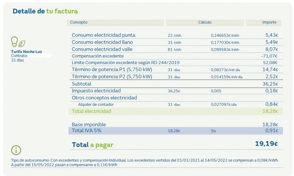

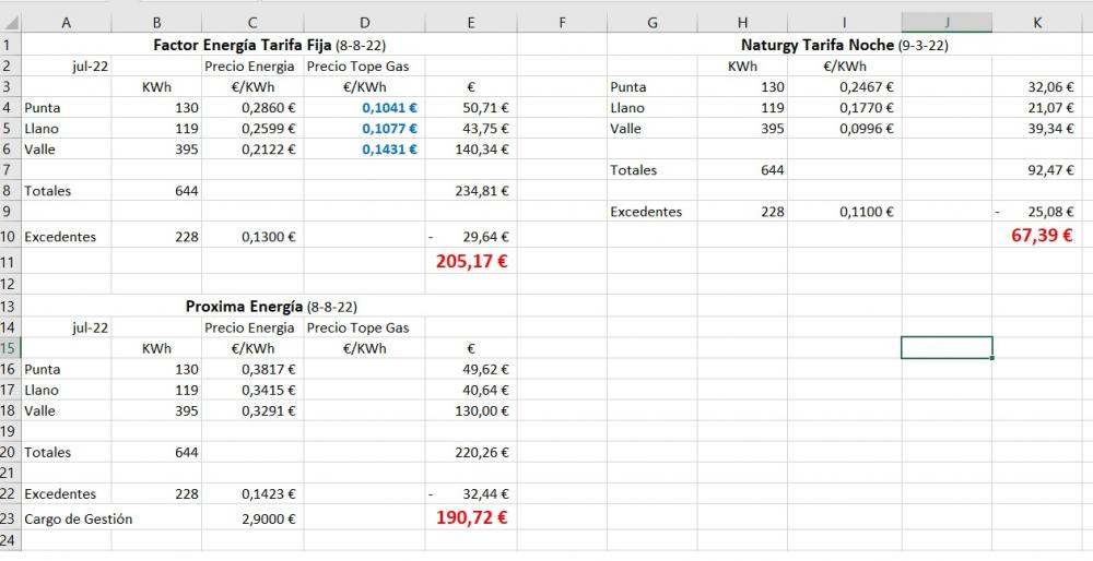

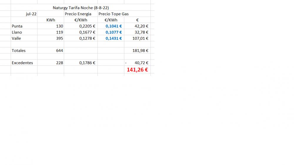

    Esta es una coparativa de tarifas del mes de Julio con mis consumos.
    Mejor tarifa electrica con compensacion de excedentes-comparativas-tarifas.jpg
    Factor Energía, le sumo el precio del tope del gas, (precios extraidos de la OCU)
    Los precios de Proxima son los indexados a PVPC más los costes de gestíón
    Como se puede ver hay una diferencia notable de precio.
    Los meses que hay consumo (estos meses de calor) y pocos excedentes, yo creo que no compensa, aunque tengas batería virtual.
    Logicamente mi tarifas es previa al cargo del tope. Es por lo que tu dices, que regalo excedentes, es cierto, pero los precios de los periodos compensan con creces ese "regalo" en meses de poco consumo y mucho vertido.
    Así me quedaría a precio de la tarifa Noche de Naturgy, con los precios actualizados a día de hoy.
    Aún así, a mi particularmente no me compensa batería virutal... A día de hoy.
    Mejor tarifa electrica con compensacion de excedentes-naturgy-tarifa-noche-8-8-22.jpg
    Miniaturas adjuntadas Miniaturas adjuntadas Mejor tarifa electrica con compensacion de excedentes-comparativas-tarifas.jpg

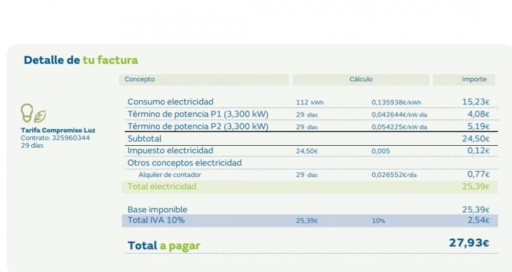

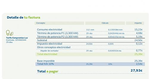

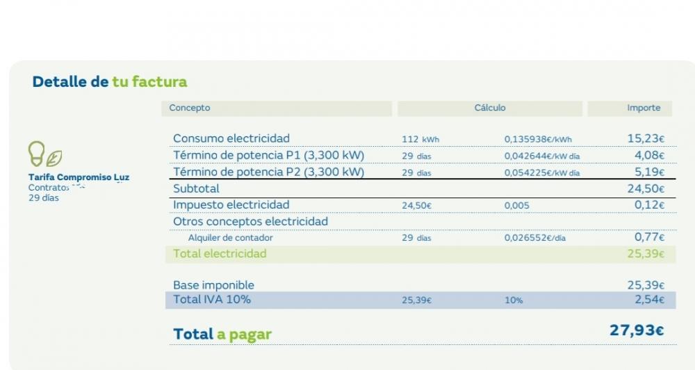

    Esta es la tarifa compromiso que yo tengo con naturgy. aquí ya tenia las placas pero todavía no tenia los excedentes.
    esperando me llegue las próximas facturas. Mejor tarifa electrica con compensacion de excedentes-1659990209123-1-.jpg
    Cita Iniciado por Mochuelo Ver mensaje
    esperando me llegue las próximas facturas. Pulsa en la imagen para verla en tamaño completo
Nombre: 1659990209123 (1).jpg
Visitas: 141
Tamaño: 45,3 KB
    Bueno aclarar que mi instalación es pequeña de 2700. Por lo tanto lo que calcule es que los excedentes cubrirán casi todo el consumo de la red. Pero no creo me sobre excedentes
    Miniaturas adjuntadas Miniaturas adjuntadas Mejor tarifa electrica con compensacion de excedentes-1659987723993.jpg
Visitas: 141
Tamaño: 45,3 KB
    Depende de lo que te sobre. Cada caso tiene su peculiaridad, yo soy de Sevilla, tengo una instalación de 3,2 kw y una batería física de 5 kw y aun así me sobra. Quitando este mes y pico de aire acondicionado en los que el consumo de red se equipara al solar.
    Yo desde marzo que puse las placas siempre he tenido excedentes a pesar de cargar la batería.
    Pero esto depende mucho de los hábitos de consumo, el número de personas (nosotros somos 4) , la eficiencia de los equipos, etc....
    Pero las cuentas salen.

    Cita Iniciado por Ralbao Ver mensaje

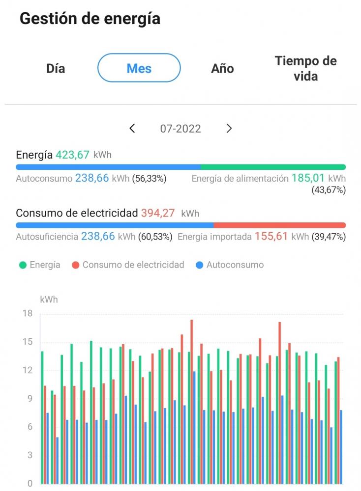

    Esto es mi consumo del mes de julio, como veras están muy igualados los excedentes que los pagan a 0,08, con el consumo de red.Mejor tarifa electrica con compensacion de excedentes-1660054012051.jpg
  14. #1564
    Ralbao está desconectado Forero Junior
    mar 2022
    16
    Esto es mi consumo del mes de julio, como veras están muy igualados los excedentes que los pagan a 0,08, con el consumo de red.Pulsa en la imagen para verla en tamaño completo

    Algo muy similar al mio. La cuestión es si se trata de un mes de mucho consumo, como es mi caso, o es un mes normal.
    No se poner fotos uffff
  15. #1565
    Mochuelo está desconectado Forero
    abr 2022
    28
    Bueno son meses de piscina, motor de pozo, etc. En invierno no habrá piscina y menos pozo. Pero habrá deshumificadores y claro menos horas de sol. Creo será más o menos igual. En proyecto poner dos placas más. Yo desde el ordenador, es como conseguí poner fotos.por el móvil imposible.

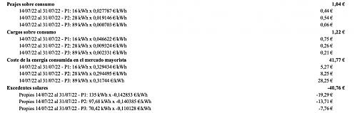

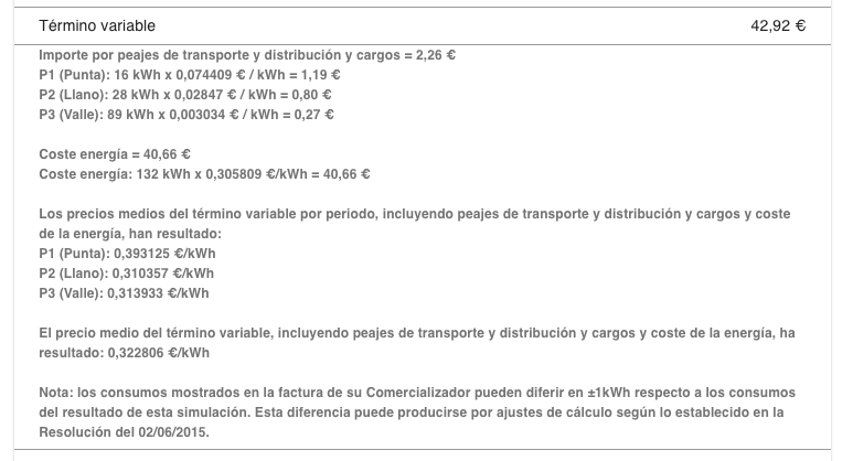

    ene 2022
    13

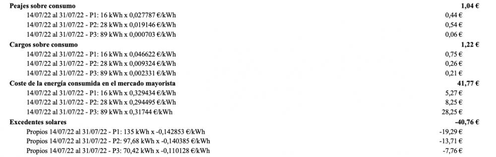

    Estoy mirando la última factura recibida (dos semanas), y tengo lo siguientes precios con Próxima:
    Mejor tarifa electrica con compensacion de excedentes-captura-pantalla-2022-08-17-las-12.52.53.jpg
    Simulando con el comparador de la CNMC a PVPC me salen éstos precios cargando el CSV:
    ¿Ya estamos pagando en Próxima más que en PVPC gracias al tope del gas (41,77€ vs 40,66€)? Ya no me queda a cero ni exportando el triple de lo importado.
    ¿Hay Alguna tarifa para Vehículo Eléctrico que compense excedentes solares?
    Última edición por gavilladora; 17/08/2022 a las 14:12
