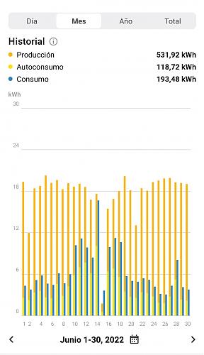

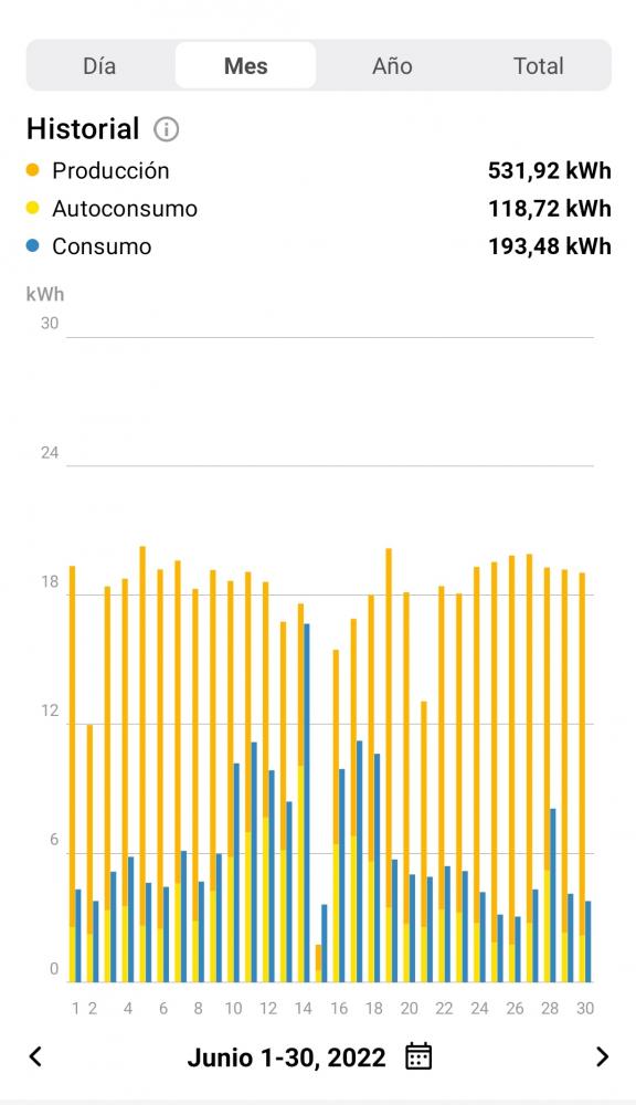

    Hola Toni Málaga podrías poner tu gráfica de producción y consumos de ese mes? Vivo en Córdoba y estoy esperando a que me instalen... Y básicamente me pasaría como a ti.
    Yo consumo al mes unos 200kw (sin a.a. o calefacción) y voy a instalar 4-5kwp

    Buenos dias
    Yo soy de Córdoba. Si te vale esta es mi gráfica de Junio. Tengo instalados 7 placas de 415 2900kwp

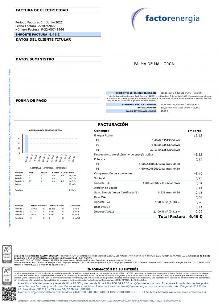

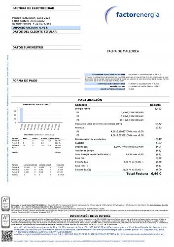

    Adjunto la 1ª factura con Factor Energia para ver que opináis, en 15 días ya tengo en mi Batería Virtual 15,28 Euros, hasta ahora estaba con Som Energia y muy contento, pero de momento no disponen de Batería Virtual (está en estudio) y ya el primer mes de tener instaladas las placas deje de compensar/ingresar en la Batería 43,28 Euros.
    Mejor tarifa electrica con compensacion de excedentes-1-factura.factorenergia-1.jpg
  16. #1541
    Jonandiaz está desconectado Forero
    oct 2021
    171
    Por lo que veo, pagas la potencia y te guardan el excedente que no te puedes compensar del consumo no?, así nunca tendrás factura 0. El precio de la energía es fijo? y el de los excedentes y batería?
    Puedes explicar un poco esa tarifa? tampoco veo el cargo del bono social ni el del tope del gas.
