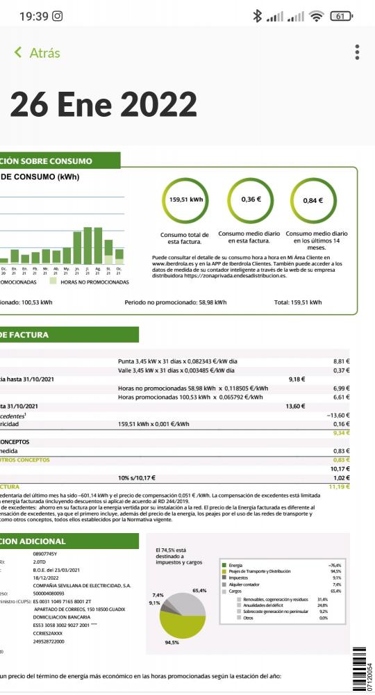

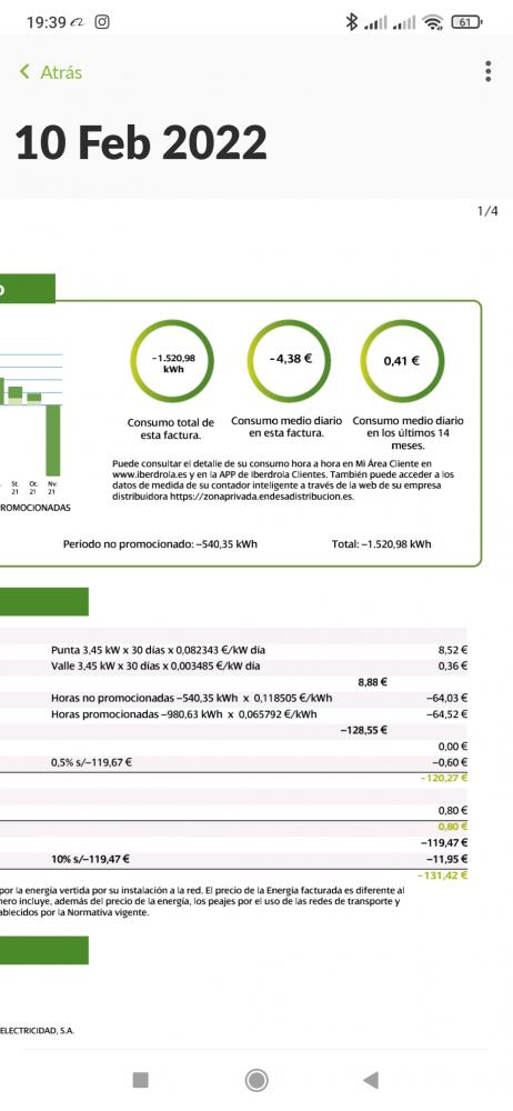

    Supongo que hay muchas tarifas, según veo, unas pagan más los excedentes, otras menos,
    Mi experiencia con Iberdrola, después de dos años con ellos.
    Me han bajado el precio del kwh, Punta 0,11€, Valle 0,06€(plan solar), además en la ultima factura, me devuelven todo lo pagado por factor potencia desde que quite el vertido 0, más o menos hace un año.
    Según Iberdrola, por tener tantos excedentes, 500 a 600kwh mensuales y un bajo consumo, unos 200 a 300 kwh, me hacen este descuento y en próximas facturas también me bonificaran el factor potencia.
    Eso si, van algo atrasados con facturación, la ultima recibida hoy, es de noviembre.
    Mi instalación: inversor 5000w y paneles 7500wp, consumos totales, autoconsumo y red: unos 950kwh.

    Esa factura en negativo quiere decirte que tienes todo ese dinero para compensarte en los meses sucesivos?????
    Pues madre mía tu no vas a pagar luz en tu vida lorenzo56
  23. #298
    Lorenzo56 está desconectado Forero
    dic 2021
    Guadix
    224
    Cita Iniciado por GATO_4ROSES Ver mensaje
    La verdad es que no lo sé, al recibir esa factura y no comprenderla, los llamé, la persona que me atendió, me dijo que supuestamente me lo ingresarían, pero no lo sabía a ciencia cierta.
    Pero, a lo que va este hilo, Iberdrola de recompensa por tener muchos excedentes, llegando tus excedentes a compensar la totalidad de la factura y no solo el consumo, como hacen otras compañías, eso sí, te los pagan a 0.051€, pero también compras a 0.11 de día y 0.06€ de noche, que es cuando, los que tenemos placas solares consumimos.
    A mí me han aplicado está compensación y descuentos, al año de estar injectado.
    En pocas palabras, Iberdrola es recomendable si tienes bastantes excedentes.

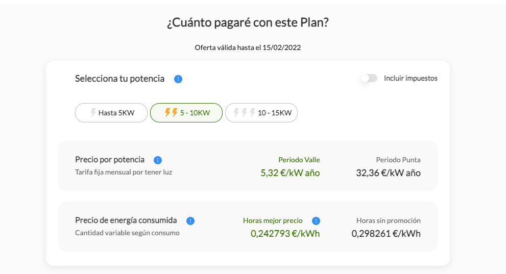

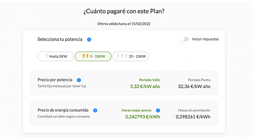

    Esta muy bien, pero mirando en la web de Ibredrola, los precios que salen para el plan solar, son muy muy diferentes. Cómo se consiquen esos precios?! Mejor tarifa electrica con compensacion de excedentes-captura-pantalla-2022-02-12-las-10.25.49.png
  25. #300
    dic 2021
    Guadix
    224
    Cita Iniciado por offiuco Ver mensaje
    Esta muy bien, pero mirando en la web de Ibredrola, los precios que salen para el plan solar, son muy muy diferentes. Cómo se consiquen esos precios?! Pulsa en la imagen para verla en tamaño completo
Nombre: Captura de pantalla 2022-02-12 a las 10.25.49.png
Visitas: 215
Tamaño: 74,5 KB
    Es lo que comento, al principio tenía la tarifa normal, desde el 15 de agosto 2021 me lo han bajado al precio actual,
    además yo no he exigido nada, ellos me lo han ofrecido, por tener muchos excedentes.
    Supongo que a la compañía les conviene mantener clientes con muchos excedentes, para ellos es un negocio.
    Yo contento, también me he gastado más de 7000€ en la instalación, montando la yo mismo, antes de tener placas, hace ya más de 2 años, pagaba con Endesa más de 200€ bimensuales, que fue una de las cosas que me impulso a poner las placas.
