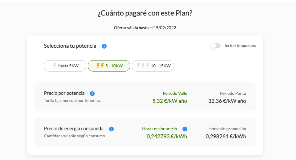

Esta muy bien, pero mirando en la web de Ibredrola, los precios que salen para el plan solar, son muy muy diferentes. Cómo se consiquen esos precios?! Archivo adjunto 26659
Es lo que comento, al principio tenía la tarifa normal, desde el 15 de agosto 2021 me lo han bajado al precio actual,
además yo no he exigido nada, ellos me lo han ofrecido, por tener muchos excedentes.
Supongo que a la compañía les conviene mantener clientes con muchos excedentes, para ellos es un negocio.
