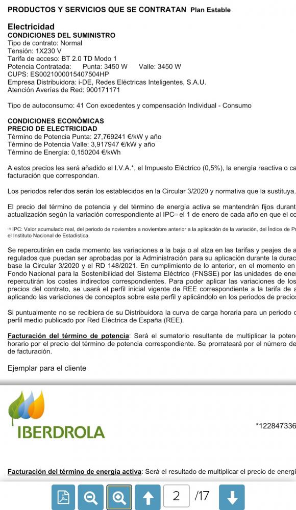

Terminal He llamado y esa tarifa no existe. No sé q habrás contratado. En la plan estable con compensación compensan a 5 CTS. Fijo
He llamado y este és el contrato que me han mandadoArchivo adjunto 25942

¿Qué significa lo de "con excedentes y compensación individual"?
Re: Mejor tarifa electrica con compensacion de excedentes
epistemo ¿Qué significa lo de "con excedentes y compensación individual"?
eso viene en mi contrato igual, donde hay que leer es en facturaciòn del término de energía activa donde dice curenergia compensará la energía excedentaria de cada periodo de facturación de acuerdo al PVPC medio

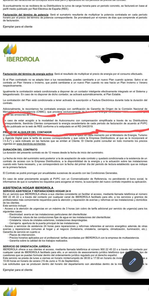

Contrato leído: no sé qué es la compensación 41. Y falta la ref al RD de compensación por Pvpc
Pero la compensación por Pvpc es:"
32-AUTOCONSUMO CONSUMIDOR CON EXCEDENTES CON COMPENSACIÓN INDIVIDUAL RED INTERIOR".
Me da que son los 5cts, pero francamente no tengo ni idea. En las características de la web para el plan estable si habla de Pvpc. Que pierdan pasta me parece raro

en mi caso no, pone 41 y posteriormente, mas abajo, hace referencia al texto que dice que se compensara cada periodo al pvpc medio

Si que lo pone también Archivo adjunto 25944

Yo acabo de firmar hace unos días con Iberdrola, por que es lo que tenia en este momento y quería tener ya una tarifa con compensación sin saber si es cara, barata o en otro sitio lo pagase mejor,
La verdad que se legalizó la instalación en julio finales y entre Iberdrola y Fenosa la casa sin barrer y hace unos días me lo modificaron y seguiré con mi plan estable online tipo 41 con excedentes y compensación individual
Compensación a 0,051
Termino de energía se paga a 0,0966
Potencia punta 30,39
Potencia valle 1,287
Nada que ver con lo que habéis puesto antes
No se cuando llegará la primera factura con la compensación ya que todavía no tengo ni la de septiembre facturada

Entra en el plan estable y pinchale al PDF de las condiciones de la tarifa o algo así. Ahí dice lo que el compañero expone: que pagan s/ Pvpc. Lo cual con la venta a 0.15 es un chollazo ahora mismo.
Pero chollazo. El lunes llamo a ver. Porque, esa es otra: no tiene permanencia. Si el Pvpc baja, pues te vas.

Ni lo intentes, yo he ido al Carrefour y me ha asaltado la chica del stand de Iberdrola, me he acordado de este foro, y lo que habíamos hablado esta mañana, total cuando firmo y me envían el contrato pone que compensan a 0,051€, total a los 15 minutos el desestimiento del contrato,
davideolo Ni lo intentes, yo he ido al Carrefour y me ha asaltado la chica del stand de Iberdrola, me he acordado de este foro, y lo que habíamos hablado esta mañana, total cuando firmo y me envían el contrato pone que compensan a 0,051€, total a los 15 minutos el desestimiento del contrato,
Donde lo pone? Puedes mandar imagen? Yo por mucho que reviso el mio, no lo veo, solo veo que los excedentes se descontaran según el RD
Facturación termino de energía activa 5 párrafo, no estoy en casa y no sé cómo adjuntar fotos con el movil.
donde está marcado con un círculo rojo unos post más arriba, cuando te envían la oferta ese texto cambia y te pone (0,051) así, entre paréntesis y todo
davideolo Facturación termino de energía activa 5 párrafo, no estoy en casa y no sé cómo adjuntar fotos con el movil.
Ok, el del post de arriba es mi contrato, así que si que tengo excedentes con PVPC y no a 0,051
Pues has tenido suerte, a mí me cambió, en la oferta, no me di cuenta y firme el contrato, cuando lo leí, inmediatamente desistí, no sé si el de la oficina central, me envió otro contrato, distinto al que envió la del stand, lo intentaré online a ver que aparece.
Jonandiaz Ok, el del post de arriba es mi contrato, así que si que tengo excedentes con PVPC y no a 0,051
Es correcto. Y en la web también lo pone.
Pero me da la impresión de que es una cagada y lo van a cambiar. Eso sí, has tenido suerte y si está firmado, firmado se queda. Mañana llamo y me hago el tonto a ver qué me dicen.
