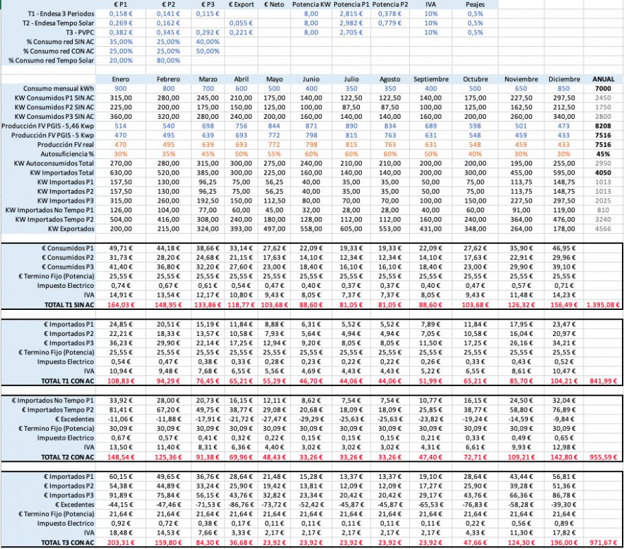

Claro. Ahora tengo mercado libre Endesa Tempo 3 Periodos. P1 a 0,15, P2 a 0,14, P3 a 0,11. No me compensan excedentes, pero como son precios muy buenos me sigue saliendo más rentable que todas las otras tarifas que he visto. Lo calculo teniendo en cuenta mis consumos y mi autoconsumo, todo a un año.
En mi caso y en mi opinion, la mejor opción siempre sería una tarifa pvpc, ya que te paga los excedentes a un precio justo regulado, pero a los precios actuales y en los meses de invierno no, dado que tengo pocos excedentes.
Más adelante veremos como está el patio. Os comparto mis cálculos, para los más frikis...
Archivo adjunto 26509

Gran trabajo y muy buena la hoja de cálculo. Tendré que hacer lo mismo. En esas estoy pensando si merece la pena la compensación por las tarifas. Muchas gracias por la aportación.

Cuando contrataste la tarifa? Porque los precios actuales son 0,175, 0,20 y 0,22 SIN IVA.
Re: Mejor tarifa electrica con compensacion de excedentes
matinex Cuando contrataste la tarifa? Porque los precios actuales son 0,175, 0,20 y 0,22 SIN IVA.
Noviembre.
Ahora todos los precios son otros.
