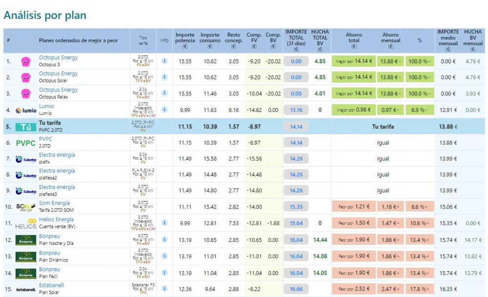

  25. #2800
    Alber7o está desconectado Forero
    may 2023
    Zaragoza
    43
    Cita Iniciado por SERBANA Ver mensaje
    Si los datos de Octopus OCU son estos:
    Potencia Punta: 30,383055 €/año por kW contratado (0,083241 €/kW/día)
    Potencia Valle: 5,354667 €/año por kW contratado (0,014670 €/kW/día)
    Término de Energía:
    Opción OCU Relax. P1, P2 y P3 a 0,146 €/kWh
    Opción OCU 3. P1: 0,2018 €/kWh. P2: 0,1508 €/kWh. P3: 0,1093 €/kWh
    Actualmente hay mejores tarifas, otra cosa es que nos "ciegue" los excedentes a 11c€
    Y cuáles son esas "mejores tarifas"? A mi no me cuadra ninguna.
    De acuerdo que cada consumo es un mundo, pero segun este comparador, estas son mis 15 "mejores tarifas".
