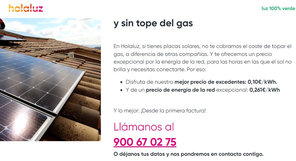

    Cita Iniciado por Javierlp Ver mensaje
    Buenos días.
    Yo estuve con Hola Luz Cloud en julio de 2020 y a los dos meses me tuve que marchar tras pagar 107 € por "consumos" que no coincidían ni por asomo con los de la Distribuidora y que reclamé y archivaron porque "son los consumos que nos manda la Distribuidora". Esto tardó alrededor de seis meses "en resolverse" pero como ya antes de esto había estado con ellos (sin placas) y sabía como funcionaban lo primero me marché y luego reclamé porque si no, mientras te lo van dilatando, te siguen cobrando lo que les da la gana.
    Buenos días.
    Es imposible que no cobren el tope del gas. Asegúrate muy bien.
    Adjunto la oferta donde lo anuncian, al ponerte en contacto con ellos te explican que en tarifa con paneles solares no lo cobran. Otro tema sería lo de los consumos diferentes a la distribuidora, pero hoy en día los datos de la distribuidora es fácil saberlos, no pueden ser diferentes a lo de la comercializadora, no obstante, estaré atento. Gracias

    ¿Hoy en día? Yo diría que han estado disponibles toda la vida (para mí, al menos, desde el 2011).
    Ya veo porqué "no te cobran" el tope del gas...con ese precio de excedentes ya te lo están descontando. De verdad espero que no tengas problemas, pero te recomiendo que te des un paseo por Trustpilot y leas las opiniones reales (no las que publican los propios de Holaluz) de sus usuarios.

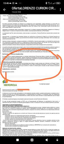

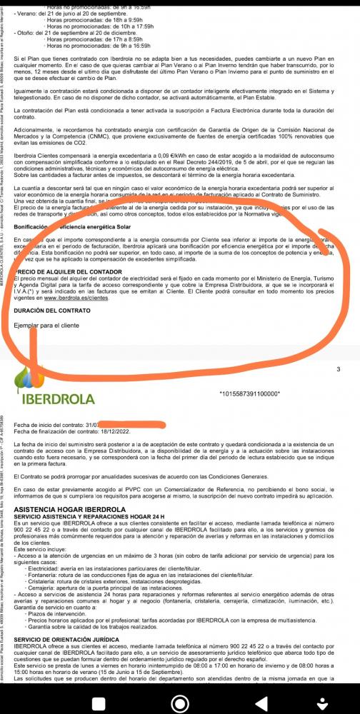

    Buenos días, lo que no entiendo es porqué muchos usuarios dicen que Iberdrola les compensa el término fijo en el plan solar. La información que ofrece es compensación solamente de kw consumidos.
    https://www.iberdrola.es/webclipb/gc...anSolar_ES.pdf
  11. #1786
    Lorenzo56 está desconectado Forero
    dic 2021
    Guadix
    224

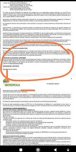

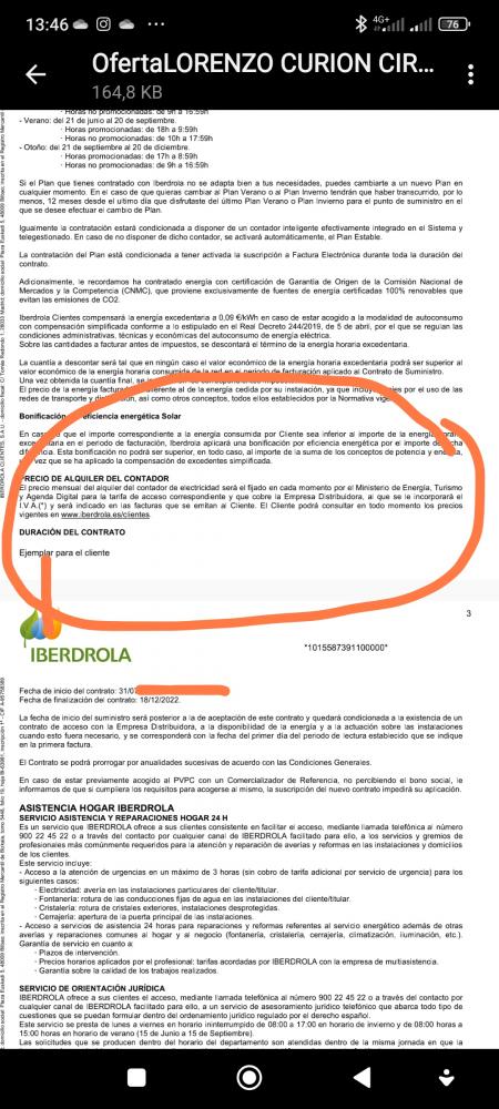

    Cita Iniciado por tecnome Ver mensaje
    Te adjunto contrato de iberdrola, donde especifica lo de la compensación de la potencia, ellos lo llaman "premio a la eficacia energética" Mejor tarifa electrica con compensacion de excedentes-contrato-iberdrola-2-.jpg

    Por lo que han dicho por aquí solo te compensan la potencia si has contratado excedente fijo a 0,09

    Con excedentes fijos compensan todo menos alquiler contador, incluso tope gas

    Porque tienes que especificarles que quieres la compensación a precio fijo y, así, si te compensan el fijo. Yo solo pago el alquiler del contador más 0,001 de impuestos sobre los Kw cosumidos de la red, más el IVA. Mis tres últimas facturas han sido: 0,96 €; 0,92 € y 0,99 €.

    No aparece en la web. Ell pdf que has visto es el contrato del compañero. Tienes que decírselo a Iberdrola. Pasa de lo que ponen la web.
