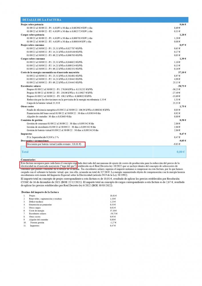

    Buenos días.
    Pues si quieres comparar...Mejor tarifa electrica con compensacion de excedentes-factura-luz-proxima-energia-010922-300922.jpgMejor tarifa electrica con compensacion de excedentes-factura-luz-proxima-energia-010922-300922_1.jpg

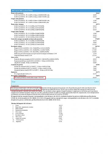

    Cita Iniciado por Javierlp Ver mensaje
    Buenos días.
    Pues si quieres comparar...Pulsa en la imagen para verla en tamaño completo
Nombre: Factura Luz Proxima Energia 010922 a 300922.jpg
Visitas: 1209
Tamaño: 80,0 KB
ID: 28406Pulsa en la imagen para verla en tamaño completo
Nombre: Factura Luz Proxima Energia 010922 a 300922_1.jpg
Visitas: 769
Tamaño: 82,4 KB
    Muchas gracias, no… no quiero ni necesito comparar entre otras cosas porque Próxima no es para mí. He estudiado muy bien mis facturas y con Próxima no sólo no acumularía nada en BV si no que pagaría mucho más en mis facturas porque tiene unas cuotas muy altas y no tengo excedentes para que me sea rentable. Ahora mismo Próxima es sólo rentable para algunos clientes que o bien tengan más de 400 o 500% de excedentes (no es mi caso) o bien que como tú, hayas acumulado mucho en BV en los meses donde la luz no había pegado el subidón que tenemos ahora. Felicidades.
    Esto no se trata de haber quién la tiene más larga (mira lo que pago, mira lo que yo acumulo…) esto se trata de compartir con los demás que hay más posibilidades, y yo con una instalación modesta (3600kw) y un consumo normal, he acumulado 45euros en menos de 2 meses sin pagar cuota y pagando sólo potencia al mes. Y si hay quienes les puede interesar… chapó.
    Lo mejor es subir los datos de cada uno en el excell comparador o el bot, y ahí es dónde salen las mejores opciones para cada uno.
    Saludos!

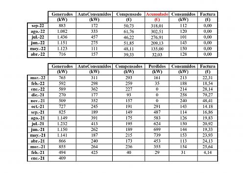

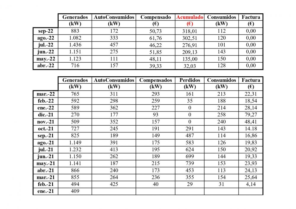

    Os adjunto una tabla resumen desde febrero del 21 hasta hoy con los datos de mis facturas (de 3 compañías diferentes, Holaluz, Curenergía y la actual Próxima). Lo único evidente es que el "invento" de las baterías virtuales ha sido la gran evolución entre las diferentes ofertas y tarifas:

    Muy clarificadora tu tabla de consumos
