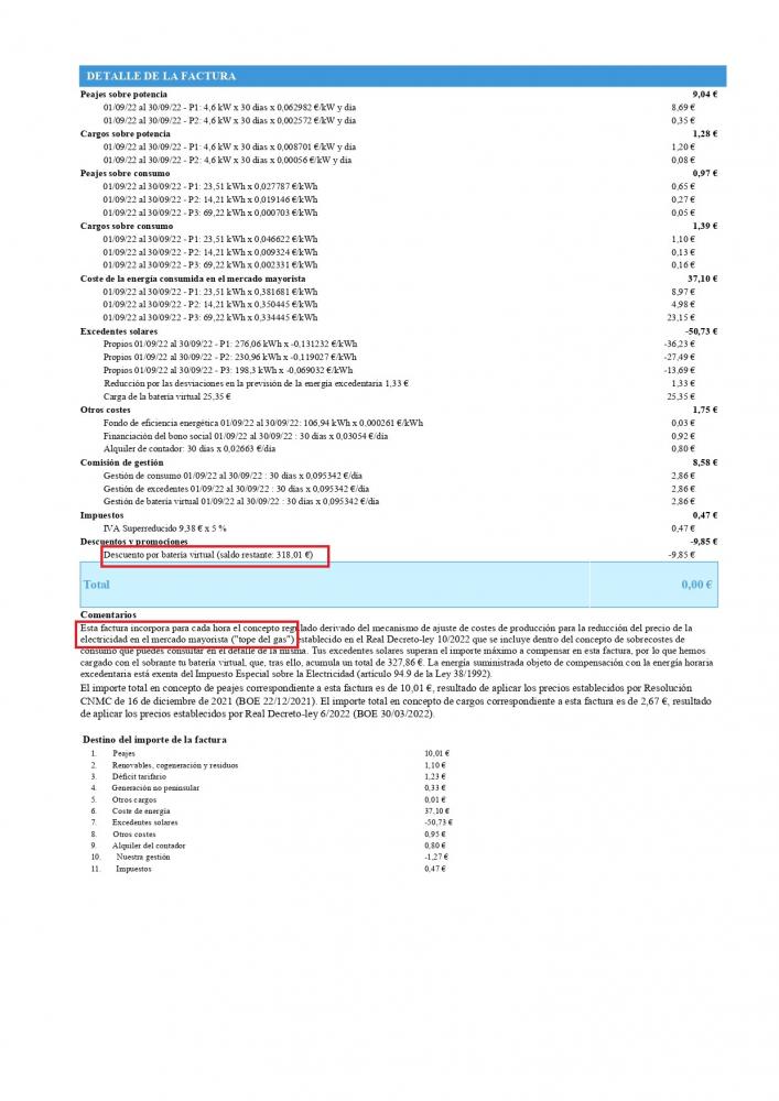

Pues si quieres comparar...Archivo adjunto 28406Archivo adjunto 28407
Muchas gracias, no… no quiero ni necesito comparar entre otras cosas porque Próxima no es para mí. He estudiado muy bien mis facturas y con Próxima no sólo no acumularía nada en BV si no que pagaría mucho más en mis facturas porque tiene unas cuotas muy altas y no tengo excedentes para que me sea rentable. Ahora mismo Próxima es sólo rentable para algunos clientes que o bien tengan más de 400 o 500% de excedentes (no es mi caso) o bien que como tú, hayas acumulado mucho en BV en los meses donde la luz no había pegado el subidón que tenemos ahora. Felicidades.
Esto no se trata de haber quién la tiene más larga (mira lo que pago, mira lo que yo acumulo…) esto se trata de compartir con los demás que hay más posibilidades, y yo con una instalación modesta (3600kw) y un consumo normal, he acumulado 45euros en menos de 2 meses sin pagar cuota y pagando sólo potencia al mes. Y si hay quienes les puede interesar… chapó.

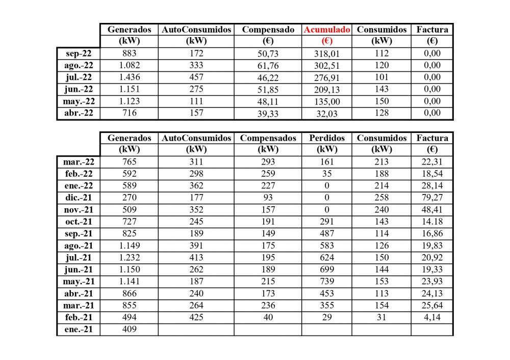

Os adjunto una tabla resumen desde febrero del 21 hasta hoy con los datos de mis facturas (de 3 compañías diferentes, Holaluz, Curenergía y la actual Próxima). Lo único evidente es que el "invento" de las baterías virtuales ha sido la gran evolución entre las diferentes ofertas y tarifas:
Archivo adjunto 28409
