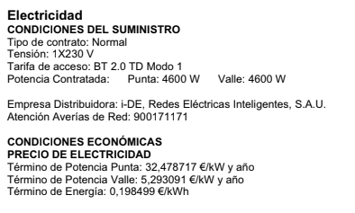

hasta que me den de alta en industria los de Iberdrola me han puesto esto...
Archivo adjunto 28827
el termino de energía luego tiene un descuento y se queda en 0,16 + iva
no acabo de verlo claro, en invierno con aerotermia gasto unos 40kw día, tengo la sensación de que me van a crujir...
La cuenta es bien sencilla. Sólo por el consumo:40x31x0,1984x1,05=
Sumale otros 30€ por la parte fija
Y si el tope del gas no está incluido, estos días anda por los 6cts/kwh
Yo tambien tengo aerotermia y las placas en Asturias poco ayudan estos meses. Es lo que hay. Yo me consuelo pensando que con gasoil sería peor
De todas formas, 40kwh al día es bastante, yo ando por 25-30 y tengo contratado a 0,12cts+tope del gas
eso sale a 280 pavos cuando tenía antes una tarifa plana de 140 al mes!
me estáis acojonando
osea, que me estais diciendo que he puesto una instalación de paneles de 9000 euros para que ahora tenga que pagar 400 euros de luz en invierno?
joder, me había salido mas a cuenta quedarme con mi tarifa de 140 euros al mes
