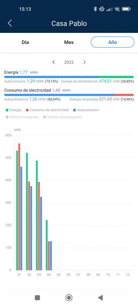

Estimo que inyectaras a la red entorno al 55-75% de la energía producida por tus placas. Yo con una Batería de 10 Kw, que me optimiza el aprovechamiento de la produccion FV de las placas exporto a la red un 26,85% (2022).
Archivo adjunto 27121
Como puedes ver de 1,77 MwH que me ha producido este año mis placas he exportado 474,01 Kwh. Un 26,85%. Teniendo en cuenta que son datos de Enero,Febrero,Marzo y Abril hasta hoy y que febrero y Marzo han sido peor que enero, como puedes ver en la grafica de produccion solar (verde).
Lo que deduzco a priori es que con esa cantidad exportada del 25-50% merecería la pena una Tarifa de pago de excedentes del tipo Próxima.
