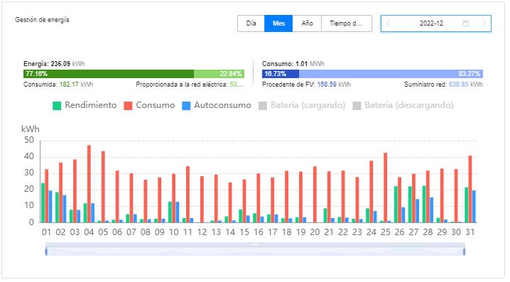

Yo llevo unos meses con Lidera, durante el verano mis consumos fueron muy bajos pues la instalación fotovoltiaca cuenta con 10 kWh de bateria y solo se tomó energia de la red cuando hubo dias nublados encadenados. Acumulé una cantidad apreciable en la hucha que con la factura de noviembre, ya con la aerotermia en marcha desde octubre, terminé de consumir, por lo que el mes de diciembre lo he afrontado sin ese respaldo.
Por otro lado el pasado mes de diciembre, desde el punto de vista de producción fotovoltaico fue horrible: las previsiones de PVGIS que en el conjunto del año fueron bastante acertadas, se cumplieron en menos del 50%. De los 486,5 kWh que habia previsto solo se produjeron 236,1, mientras que en al año 2021, en que ya la tenia en marcha se habian producido 451,6 kWh.
Consecuentemente de los 1,01 MWh que he consumido este mes, cerca de 840 kWh los he tenido que tomar de la red.
Aqui esta el grafico mensual de la instalación fotovoltaica:
Archivo adjunto 29312

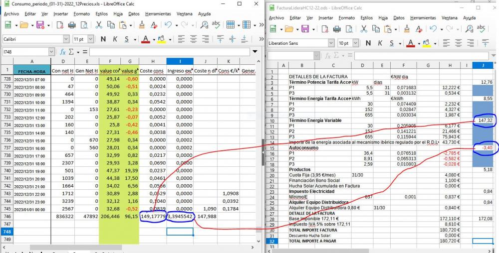

Pero pese a que la factura ha sido considerable no tengo quejas de Lidera:
Yo llevo un control diario de la instalación en unas hojas de calculo donde introdujo diariamente los datos horarios que me permite descargar la distribuidora (I_DE Iberdrola) y los precios del PVPC, consumos y excedentes horarios, que se pueden obtener en la ESIOS.
La hoja me calculo el coste diario de la energia consumida y la compensación por la energia vertida, el precio medio diario de por kWh de estos parametros y los acumulativos del mes.
Con ello he podido revisar a fondo la factura de diciembre.
En primer lugar la compensación por excedentes es exactamente la que corresponde según mis calculos, siendo exactos los repartos por periodos, que tambien mi hoja calcula. Eso ya lo habia comprobado en los meses anteriores.
En cuanto a los consumos la comprobación se hace más dificil por que Lidera factura el tope de gas aparte, como una cantidad conjunta y sin repartirla por periodos. Por ello he tenido que hacer la comparación de la cantidad global del coste del consumo que me da Lidera, sumando los costes por periodos y el coste del gas global y realmente he obtenido unas cantidades bastantes coincidentes, con alrededor de 3 euros de diferencia pues mis calculos indican que me deberian haber cobrado esos 3 euros más.
Ello me permite considerar buenos los calculos de los precios medios por kWh de este diciembre que me han salido: 0,178 €/kWh de suministro y 0,071 €/kWh de excedentes. Puntualmente podrian encontrarse precios mejores, pero hay que tener en cuenta su variabilidad, para este mes de enero, es previsible que el consumo me salga a un poco mas de 0,08 €/kWh y los excedentes a un poco más de 0,06 €/kWh (quedan unos pocos días y logicamente no puede
o afinar los cálculos).
Archivo adjunto 29313
En mi caso considero que es una buena tarifa y ademas que aproveche una oferta y los costes de la hucha son de unos 4 euros al mes.
