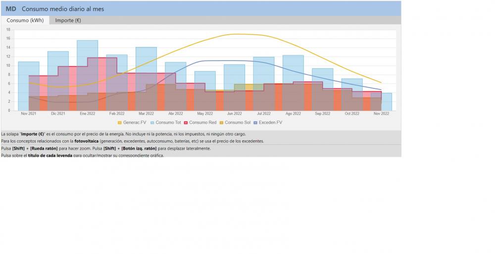

En los foros de telegram del Grinch, siempre dicen lo mismo, usa el comparador excel del Grinch( y yo apunto q también el de https://www.simuladorfacturaluz.es/c...r-tarifas-luz/ ) y mira la tarifa q te conviene según tus hábitos de consumo, NO hay tarifa 'buena para todos', hay que ver cual es mejor para cada uno y eso requiere un poco de trabajo y estudio.
Los dos comparadores, son hasta complementarios, hay q saber manejar los dos, si se quiere encontrar la tarifa adecuada.
Por cierto, en el simulador del enlace, también hay un simulador FV (fotovoltáico) (es una maravilla) y te calcula según los datos de tu instalación y de tu consumo, lo que vas a consumir de FV, de la red y los excedentes que te sobrarán y lo hace por meses y año.
Y además te hace un cálculo de la producción FV mes a mes.. Hay q dedicarle unas horas a manejarlo y entenderlo, te recompensa al final.
Una muestra del comparador:
Archivo adjunto 29354
