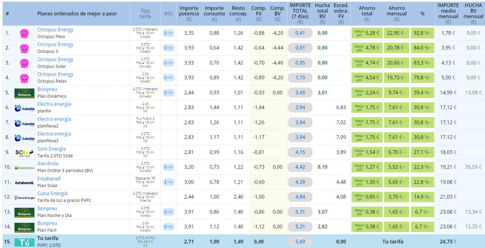

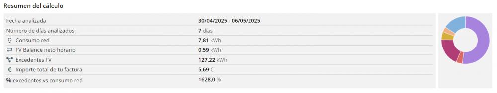

Yo he usado el comparador de tarifas pero creo que al tener pocos dias vertiendo aún no me da unos resultados muy exactos. Mi consumo es mucho más alto los meses de invierno. Actualmente estoy usando de la red 1kw como mucho al dia, vierto unos 20 kw a la red aunque entiendo que he empezado justo en los mejores meses del año por lo que estos datos no son la media del año. El comparador de tarifas me esta indicando lo siguiente:
Archivo adjunto 32645
Archivo adjunto 32644
Pero mi duda es que ni siquiera la primera tarifa que me ofrece es de tipo Solar, y varia mucho si uso un fichero que incluya datos del 2024 ya que el % de excedentes en ese caso es aun pequeño al compararlo con tantos días sin producir excedentes y pocos días que llevo produciendo excedentes. ¿Podéis orientarme vosotros que lleváis más tiempo en estos temas? ¿A cuanto está compensando Iberdrola los excedentes?

Para ver los detalles pincha en el precio en la columna "IMPORTE TOTAL". Allí verás el precio de los excedentes y lo demás. Una simulación de menos de 2 meses no tiene sentido en las tarifas con Solar Wallet, ya que este en la mayoría de ellas va con un mes de retraso.
Mejor prueba aquí. Ve cambiando los valores de FV hasta que te salga una producción parecida a la tuya de los últimos días:
https://www.simuladorfacturaluz.es/s...-fotovoltaico/
Tienes dos opciones:
- Sumar la mejor tarifa desde 14/5/2025 hasta 15/10/2025 más la mejor tarifa desde 16/10/2025 hasta 13/5/2026.
- La mejor tarifa desde 14/5/2025 hasta 13/5/2026.
El peligro del cambio de tarifa en otoño es que por la regla general las tarifas en otoño son más altas que en la primavera. Además, el precio de los excedentes podría bajar todavía más. Así que podría pasar que ya no estaría disponible la oferta que hay hoy.
Que una tarifa se llame solar o no, no tiene nada que ver. Es solo un nombre. Si te sale un importe en la columna "Comp FV" o "Comp BV" significa que la tarifa compensa por el autoconsumo, da igual su nombre.

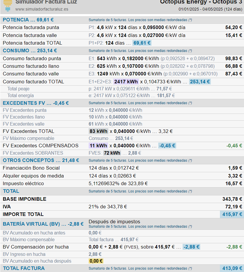

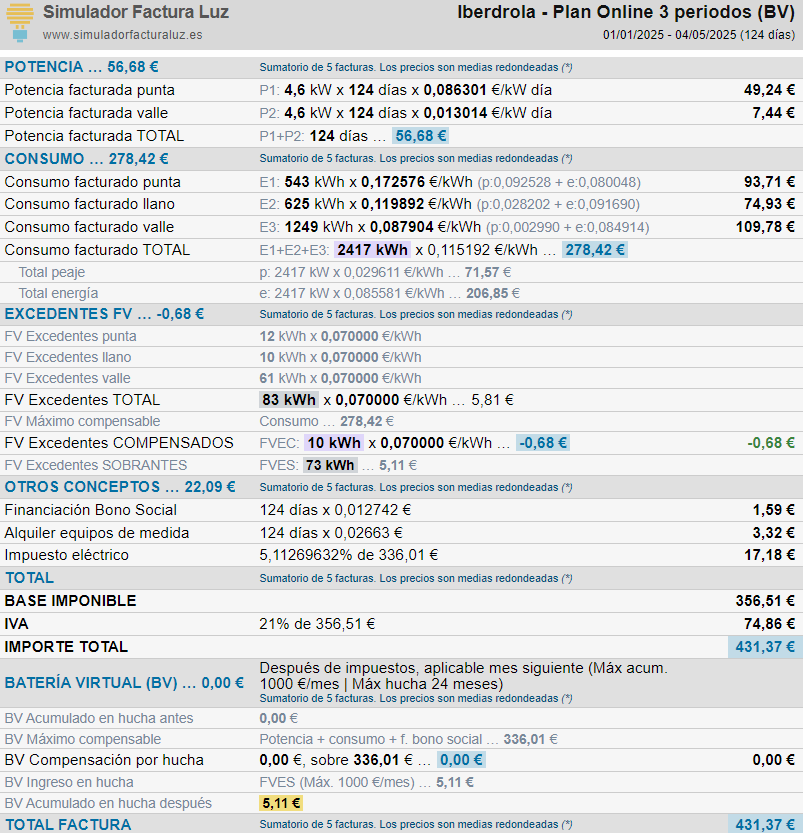

No doy con la tecla por mas que configuro la instalación fotovoltaica.
Teniendo en cuenta las siguientes tarifas
Archivo adjunto 32647
y
Archivo adjunto 32648
¿Cuál consideráis mejor teniendo en cuenta que la idea es acumular en la batería virtual de cara al invierno donde tengo más gasto por usar calefacción principalmente de 20:30 de la tarde a 12 de la noche?
Veo que en principio con Octopus me sale ahora mismo 20€ menos a pagar pero por el contrario, con Iberdrola dejo 5€ más en la hucha y eso que llevo muy pocos días acumulando

La verdad que me parece increíble la diferencia del resultado según los consumos y excedentes que tengamos cada uno , a mi por ejemplo me parece a día de hoy Octopus; compañía en la que he estado 2 años y todo perfecto, comparándolo con Iberdrola online en mi caso 3 períodos en la que estoy actualmente me da un resultado desde que me cambié en febrero de haber pagado 60 euros más y un acumulado en batería virtual de mas de 40 de diferencia.
Por eso hay que agradecer el simulador porque se ve que no está casado con nadie a cada uno nos da unos parámetros distintos según las condiciones personales.

La verdad es que el simulador es una maravilla. Mi duda es si tirarme directamente por la primera opcion o estudiar un poco más ya que tengo datos de muy pocos dias para tomar la decisión.
¿¿La diferencia en tu bateria virtual que es de 40€ de más a favor de Iberdrola o de menos a favor de Octopus ??
Re: Mejor tarifa electrica con compensacion de excedentes
A favor todo de Iberdrola, tanto en pago como en excedentes. También te comento este año está siendo bastante peor que el pasado, al menos por la zona de Toledo, muchas borrascas y al final lo que mas cuenta lógicamente son las horas de sol. Por eso el simulador creo que va a ser inexacto a final de año porque si ponemos consumo y producción del año pasado los resultados finales seguro cambiarán, pero bueno es solo una orientación.
Mi consejo sería que lo hicieses con Iberdrola, y estate atento a si alguien por el grupo comenta algo de compras colectivas. Con Iberdrola no tendrás facturas 0 , pero en mi caso al final compensa.

Muchas gracias por tu ayuda!!! Creo que voy a tirar por Iberdrola ya que si paga mejor los excedentes y los aplico en consumo pues para los meses de invierno tendré más bolsa de dinero.
