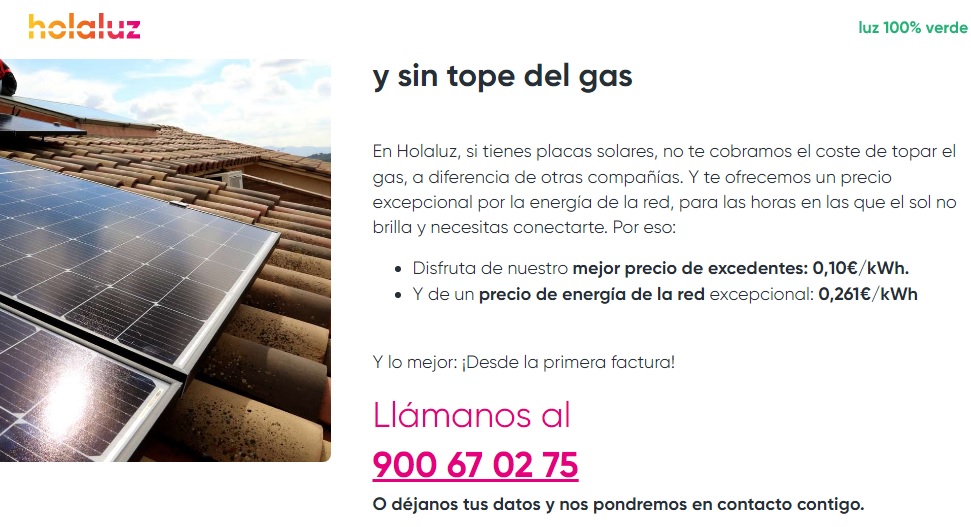

Yo estuve con Hola Luz Cloud en julio de 2020 y a los dos meses me tuve que marchar tras pagar 107 € por "consumos" que no coincidían ni por asomo con los de la Distribuidora y que reclamé y archivaron porque "son los consumos que nos manda la Distribuidora". Esto tardó alrededor de seis meses "en resolverse" pero como ya antes de esto había estado con ellos (sin placas) y sabía como funcionaban lo primero me marché y luego reclamé porque si no, mientras te lo van dilatando, te siguen cobrando lo que les da la gana.
Buenos días.
Es imposible que no cobren el tope del gas. Asegúrate muy bien.
Adjunto la oferta donde lo anuncian, al ponerte en contacto con ellos te explican que en tarifa con paneles solares no lo cobran. Otro tema sería lo de los consumos diferentes a la distribuidora, pero hoy en día los datos de la distribuidora es fácil saberlos, no pueden ser diferentes a lo de la comercializadora, no obstante, estaré atento. Gracias
Archivo adjunto 28410
Re: Mejor tarifa electrica con compensacion de excedentes
¿Hoy en día? Yo diría que han estado disponibles toda la vida (para mí, al menos, desde el 2011).
Ya veo porqué "no te cobran" el tope del gas...con ese precio de excedentes ya te lo están descontando. De verdad espero que no tengas problemas, pero te recomiendo que te des un paseo por Trustpilot y leas las opiniones reales (no las que publican los propios de Holaluz) de sus usuarios.

Solarluna Adjunto la oferta donde lo anuncian, al ponerte en contacto con ellos te explican que en tarifa con paneles solares no lo cobran. Otro tema sería lo de los consumos diferentes a la distribuidora, pero hoy en día los datos de la distribuidora es fácil saberlos, no pueden ser diferentes a lo de la comercializadora, no obstante, estaré atento. Gracias
Con Iberdrola Plan Solar, me salió el KWh en septiembre a 0,26€ y hasta el 10 de octubre me sale a 0,23€. Con tope de gas incluido. Y los excedentes que son a PVPC, me salieron a 0,11€ tanto en septiembre como ahora en octubre.

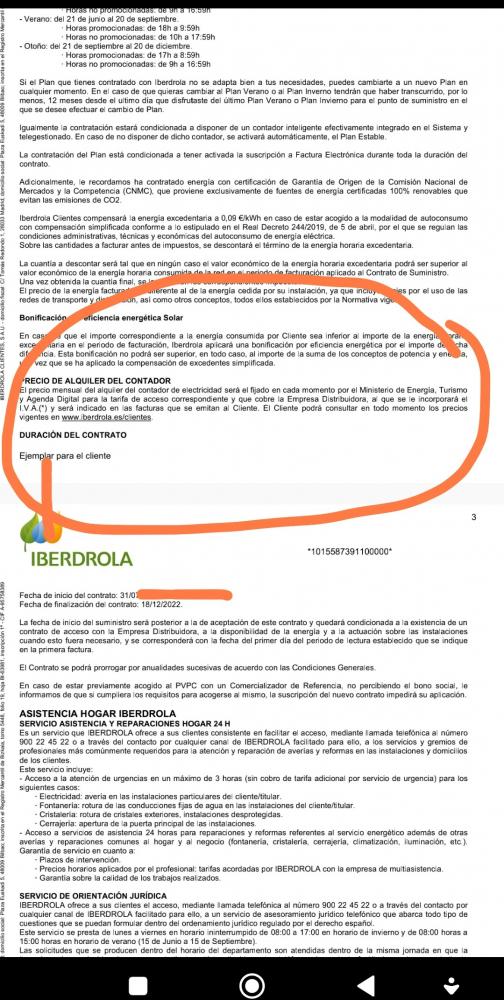

Buenos días, lo que no entiendo es porqué muchos usuarios dicen que Iberdrola les compensa el término fijo en el plan solar. La información que ofrece es compensación solamente de kw consumidos.
https://www.iberdrola.es/webclipb/gc...anSolar_ES.pdf
3 Archivos adjunto(s)
tecnome
Te adjunto contrato de iberdrola, donde especifica lo de la compensación de la potencia, ellos lo llaman "premio a la eficacia energética" Archivo adjunto 28422

Por lo que han dicho por aquí solo te compensan la potencia si has contratado excedente fijo a 0,09
Gullwing Por lo que han dicho por aquí solo te compensan la potencia si has contratado excedente fijo a 0,09
Pero en enlace que os he puesto ya no aparece nada de esa bonificación por eficiencia energética que descontaría del término fijo...
Con excedentes fijos compensan todo menos alquiler contador, incluso tope gas
Porque tienes que especificarles que quieres la compensación a precio fijo y, así, si te compensan el fijo. Yo solo pago el alquiler del contador más 0,001 de impuestos sobre los Kw cosumidos de la red, más el IVA. Mis tres últimas facturas han sido: 0,96 €; 0,92 € y 0,99 €.
Franciscolea Porque tienes que especificarles que quieres la compensación a precio fijo y, así, si te compensan el fijo. Yo solo pago el alquiler del contador más 0,001 de impuestos sobre los Kw cosumidos de la red, más el IVA. Mis tres últimas facturas han sido: 0,96 €; 0,92 € y 0,99 €.
Ya, pero en la oferta de esta semana el precio de compensación es fijo a 9 céntimos y ya no aparece lo de la eficiencia...Es un pdf similar al que se ha mostrado anteriormente en el foro pero sin este apartado..,No entiendo porqué...
No aparece en la web. Ell pdf que has visto es el contrato del compañero. Tienes que decírselo a Iberdrola. Pasa de lo que ponen la web.
