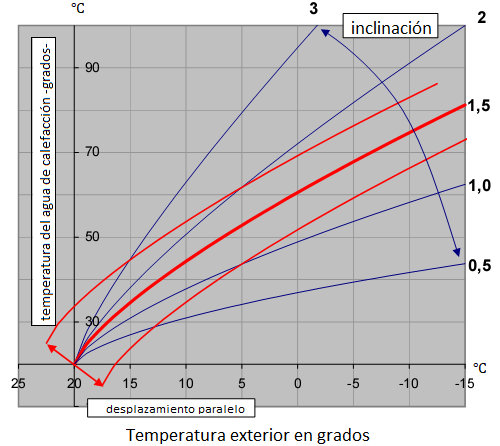

    Estaba mirando las curvas de calefacción y en teoría, sólo en teoría, con la casa a 13 ºC, yo hubiera pensado que la tª de impulsión debería haber sido máxima porque es cuando más intercambio de energía puede producirse, luego cuando se estabiliza en torno a 20 ºC, ya puede bajar a 47ºC por ejemplo. Lo he visto en las curvas de este tipo que se usan para calefacción:
    Nombre:  Curva_de_calefacción.png
Visitas: 3098
Tamaño: 35,3 KB
    Por lo que me ha parecido entender, el SR y sistemas más eficientes tienen una carva más plana, radiadores de alta tª con una mayor pendiente sobre 1.6, que quiere decir que por cada grado que se modifica la tª exterior, se necesita modificar en 1.6 la de impulso, esta curva no es lineal cerca de la tª de consigna pero luego a bajas temperaturas sí que hay cierta linealidad. También hay un "decalaje" sobre los 20ºC que se usa para digamos para modificar la consigna y "engañar" con una temperatura mayor o menor. Con una aerotermia conocer esta curva sería bastante fácil, de hecho casi seguro que dibuja algo parecido.

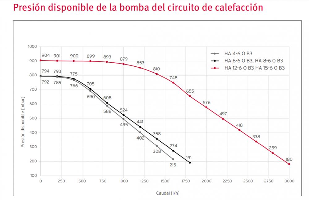

    Ah, en cuestión de radiadores me pierdo... pensaba que al aumentar la velocidad aumenta el intercambio con la chapa del radiador porque en fluidos la velocidad es una variable importante a considerar, pero si el radiador no es capaz de disipar más calor estamos en lo mismo.
    El tema de las bombas era por esta gráfica
    a 21 litros /minuto, estás en unos 1200 l/h, me refería a que la de 6 y 8 tienen la misma curva, parecida a la de 4. Y la de 12 muy por encima, pues a esa velocidad el fluido se está empujando a menor presión, no entiendo bien las consecuencias... por ejemplo yo tengo válvulas termostatizables, que al estrangular causan mayor caída de presión y al tratarse de 15 radiadores que puede haber por la casa, a lo mejor iría algo justo. Se me olvidó comentar que junto a la curva de la bomba, habría que superponer la curva característica del circuito que en cada casa es diferente y daría el punto del funcionamiento del conjunto a un caudal determinado.

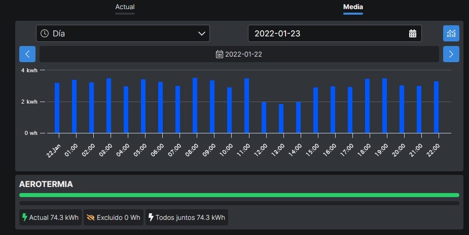

    al estar bajo cero fuera, y la máquina en régimen máximo, se produce hielo en el sistema, para continuar trabajando la máquina lo que hace es usar el agua del circuito para quitar el hielo, está así unos minutos, calculo que entre 5 y 10, si lo pillas en el momento ves nubes de vapor saliendo de la máquina, y un efecto indeseado es que los emisores de la casa van perdiendo temperatura porque la está usando en asegurarse un buen funcionamiento
    cuando esto es muy frecuente, más de uno a la hora, el sistema pierde eficiencia, de hecho por la noche la casa perdió algo de temperatura, aunque luego la recuperó al terminar los desescarches
    esto fue lo que hizo que mi máquina en filomena no fuera capaz de mantener bien la casa, porque tuvimos varios días consecutivos con máximas por debajo de 0 grados
    al poner una máquina más potente este problema tampoco desaparece, porque cuanta más energía genere más frecuentes serán los desescarches
    este problema hay máquinas que lo solventan con resistencias eléctricas, pero los usuarios que las tienen suelen desconectarlas, no sólo por consumo sino porque pueden hacer que salte el contador, otra forma de solventarlos en poner un di en el retorno que se use para los desescarches, pero normalmente las instalaciones en españa ponen el di en la ida, no en el retorno ... estoy seguro que hay alguna forma de solventarlo, porque estas máquinas se usan hace tiempo en zonas más frías, pero no sé realmente cómo lo hacen, y si resulta económico en nuestra latitud donde estas situaciones son poco frecuentes, por mucho que este enero se haya empeñado en lo contrario
    lo que comentas de que la máquina decidió no gastar porque no era rentable no es así, la máquina estuvo a tope de su configuración trabajando, si no consiguió un mayor rendimiento es porque no pudo, con una salvedad, tengo la potencia máxima de la máquina ligeramente limitada (13 amperios en vez de 16) podría haber quitado esa limitación pero no lo vi necesario

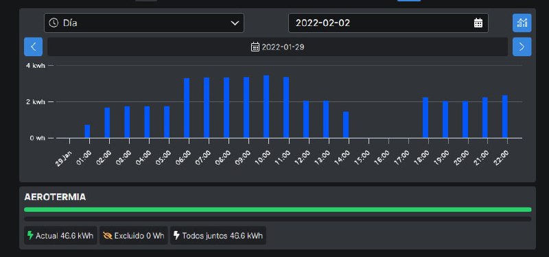

    e pongo la gráfica de consumo de ese día de levantamiento de la casa, las tres horas del mediodía que bajan lo hacen porque las limité en potencia al 60% para poder cocinar tranquilamente sin que el contador saltase porque tengo justo la potencia contratada (4kw)

    esta otra gráfica es posterior, un funcionamiento normal de enero, con noche bajo cero y día soleado, por la noche la tengo hasta las 6 de la mañana con reducción de ruido que reduce potencia al 60% para un mejor confort
    el comportamiento es fácil de ver en la gráfica, de día le pido 23 grados, y de noche 21,5, por la noche empieza apagada porque la casa está a 23 y le pido 21.5, cuando baja a esa temperatura se pone en marcha con reducción de potencia, a las 6 ya tiene toda la potencia disponible y se pone a subir hasta los 23 que le pido, al mediodía entra la reducción para poder cocinar a gusto y también porque ya empieza a modular, si el día es soleado se superan los 23 grados y se para unas horas, en lo que baja de 23 se pone a calentar modulando y así sigue hasta que la consigna baja a 21.5 y se para otra vez hasta que la casa se enfría ese grado y medio
    el resultado es un consumo acumulado en mis horas valle (de 22 a 12) y un confort muy bueno durante todo el día y la noche, si acaso un poco de frío si me acuesto tarde (después de la 1) pero n viene mal tampoco

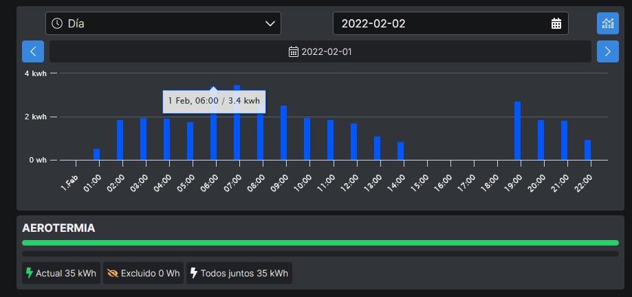

    esto es de ayer, noche y día más suave de temperatura pero con mucho viento
    a todos nos gusta gastar lo menos posible, pero como puedes ver la clave es la temperatura que le estás pidiendo a la casa, y sobre todo la temperatura exterior, y esta última es incontrolable
    mi objetivo principal es tener confort todo el día, el consumo es secundario, sé que si hace frío gastaré más, es lo que hay, porque aunque puedo conseguir ligeras mejoras cambiando cosas, en realidad es difícil conseguir un ahorro mayor de un 5 o un 10% sin perder confort

    en cuanto a la pendiente de la curva en mi máquina es configurable, normalmente la tengo en 0,8 (posible entre 0 y 4) pero esos días de levantamiento de temperatura dejé que la máquina decidiese, y estuvo trabajando con una pendiente de 2,14 porque había mucha diferencia entre la demanda y lo que había
    y efectivamente, una forma de aumentar el rendimiento es pedirle más temperatura de la que realmente quieres, de esa forma al aumentar el diferencial la máquina mete potencia para intentar llegar antes a lo que le pides, cuando llega a media grado ya se pone a modular intentando que no se apague la bomba, y ese es el modo ideal de funcionamiento, bajo régimen pero emitiendo calor
Nombre: VmrdWlK.jpg
Visitas: 84
Tamaño: 38,8 KB
Nombre: q3qpFTz.jpg
Visitas: 80
Tamaño: 42,0 KB

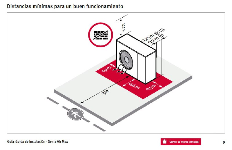

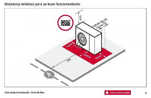

    no tengo marca favorita para suelo, a las europeas y la panasonic añadiría la mitsubishi, conozco varias instalaciones de suelo que funcionan bien, depende también del sat de tu zona cómo sea, pero de estas no es difícil encontrar ayuda entre usuarios porque hay documentación de cómo se configuran, lo que sí te recomiendo es que no te pases de potencia, porque si con radiadores es un problema, con suelo es peor, si tu casa está bien aislada yo buscaría una que trabajase al menor régimen mínimo posible para minimizar consumos, cuanto mejores son las máquinas menor régimen mínimo suelen tener y mayor y mejor modulación
    la que no me gusta nada es daikin, no porque no sean buenas máquinas, sino por la poca información que hay fiable y el sat tan malo que tienen, incluso en el manual de instalación dan unas instrucciones que son increíbles ...
    por ejemplo, este esquema de instalación que plantean es una garantía de que la máquina va a funcionar mal siempre, me refiero a los 35 centímetros de separación de una pared delante del ventilador, si eso es de un manual de instalación de daikin es para demandarles, porque te garantiza que el aire frío que suelta después de extraerle la temperatura te va a entrar por detrás realimentando la máquina, por lo que siempre va a estar en régimen máximo consumiendo a lo bestia y dando poco calor
Nombre: NsTOYmy.jpg
Visitas: 82
Tamaño: 17,8 KB

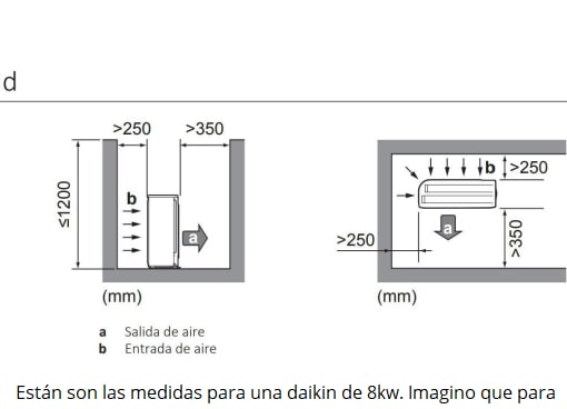

    Allá por dónde voy siempre te encuentro difamando a daikin... Ni mucho menos las cosas que cuentas son ciertas. Por el simple hecho de que hayas tenido una mala experiencia con ellos no te permite generalizar. En algunas ocasión te he comentado que este mundo de la aerotermia depende más de las manos que la instalen que de la propia marca, y dicho sea de paso, pareciera que sufres un orgasmo cada vez que de tu boca sale la palabra saunier.
    En cuanto a lo que dices de que habría que demandar a daikin por recomendar una distancia mínima de 35cm, no te cortes y demanda también, entre otras, a Panasonic (1m), Mitsubishi (50cm) e incluso a tu amada saunier (60cm). Las tonterías que hay que oir sobre retroalimentación...
    https://imgur.com/a/TnQ46kn
    Mi máquina tiene enfrente una tapia a 1,2m y ya sabes de mis consumos porque te los he mostrado.
    Si consumir entre 300 y 500 wh es consumir a lo bestia, no sé qué cojones será consumir 80kwh/día como haces tú.
    En fin, es que cansa verte en todos los foros hablando cosas de las que parece que entiendes como si tuvieras la verdad absoluta y además aburres con tus cuentas de centimillos de euro, amén de estar criticando siempre a daikin. Pues a mí daikin me ha hecho una instalación de lo más completa. Ahí tienes los rendimientos y ya que te pasas el día haciendo comparaciones, compáralos con los tuyos.

    Cita Iniciado por boassss Ver mensaje
    sé que tu casa de muy reciente construcción, excelentes aislamientos y suelo radiante tiene unos consumos muy bajos, enhorabuena, me alegro que no seas otra víctima de daikin, tienes la suerte de que al tener tan bajos requerimientos de calor en tu casa, tu máquina trabaja a un nivel muy bajo y por lo tanto el aire frío que despide a baja velocidad no rebota con tu pared a 1,2 metros, de nuevo enhorabuena
    mira lo que significa la zona roja
    este hilo es sobre aerotermia CON RADIADORES NORMALES y además habla sobre mi experiencia y mi instalación, si me hacen preguntas las contesto lo mejor que puedo con lo que voy aprendiendo de todos, incluido tú, y lo que leo de daikin me hace desaconsejar la marca, no por la calidad de sus máquinas, que creo que es buena, sino por las muy malas experiencias con la mayoría de los instaladores (no todos, me alegro que el tuyo fuese una excepción, aunque se negase a ponerte la de 6 kw que tu casa pedía y te colocó la de 8 kw) y de su SAT en cualquier lugar de españa (te deseo que no lo tengas que usar en muchos años)
    un abrazo

    Comentarios del tipo "me alegro que no seas otra víctima de daikin" creo que sobran. Daikin no se dedica a ir asesinando a nadie. Quizá un comentario más apropiado sería "tu instalador lo hizo dpm".
    Por otro lado, mi casa no tiene unos excelentes aislamientos. Ya quisiera yo. Tiene lo normal para cumplir el CTE. Si mal no recuerdo, eran 12cm de xps (creo, no estoy seguro). De hecho, si la volviera a construir le metería más. Además, el aire que despide mi máquina cuando la enciendo ni mucho menos es a baja velocidad. Trabaja a un régimen bajo cuando lleva un tiempo encendida y alcanza la temperatura de impulsión. Vamos, que funciona como otra cualquiera, no es especial. Por lo cual, otra percepción errónea por tu parte.
    También te puedo decir que tiene una sonda de temperatura entre la pared y la máquina (por donde coge aire la máquina) y mide la misma temperatura (o incluso menos) que la estación meteorológica que tengo 3 metros más arriba en el tejado y está expuesta a la intemperie.
    En cuanto a las fotos y las zonas rojas, creo que está claro. En la primera imagen se hace referencia a las distancias mínimas con los muros/tabiques. En la segunda imagen dónde no debes fumar, colocar un enchufe, etc. No sé exactamente qué me quieres decir con tu comentario.
    También me hace gracia eso de que "lo que leo sobre daikin me hace desaconsejar la marca". Es como si dices que desaconsejas un Mercedes porque te peleaste con un mal vendedor. No tiene sentido ninguno. Los foros están llenos de malos comentarios sobre todas las marcas: Panasonic, Mitsubishi e incluso saunier. Todas, sin excepción. La gente a la que le funciona bien su instalación no va perdiendo el tiempo como nosotros publicándolo en foros. Al revés, a los foros se acude cuando tienes un problema (y problemas, repito, los tienes de todos los colores con todas las marcas y dependen más de quién haya hecho la instalación que de la propia marca).
    Y por último, no es que mi instalador me colora la de 8kw, es que llevaba razón y probablemente con la de 6 me hubiese quedado corto (sobre todo en refrigeración), más aún cuando cada año vamos subiendo las temperaturas récord. Además, en su día usé la calculadora web (creo que la de Mitsubishi, no lo recuerdo bien) y me recomendaba una máquina de 7,5kw, por lo que decidí guiarme por el consejo del instalador más que por mi propio criterio (que no tengo npi). Si bien es cierto que al principio quería venderme la de 16, no menos cierto es que me quería montar un sistema que combinase el suelo con fancoils, para lo cual sí necesitas más potencia. Pero aclarado el tema de lo que quería y mis necesidades, llegamos a buen puerto.
    En fin, todo este rollo que aparco aquí es para que tomes un poco de conciencia sobre tu estrategia de difamación sobre daikin. Creo que no es ético y no se puede generalizar en la manera que tú lo haces.
    PD: siento haber sido "brusco" en mis maneras en el mensaje anterior. Lo siento.

    entiendo todo lo que dices, aunque no comparto tu interpretación de los gráficos de instalación que hemos posteado, tampoco pasa nada por eso
    siempre que hablo de daikin suelo decir que son buenas máquinas en primer lugar, e intento distinguir la máquina de lo que critico, entiendo que haya a quien le siente mal, procuraré ser menos "intenso" en mis valoraciones
    sobre tus aislamientos que consideras flojos, y con mi opinión sobre daikin te digo, que si fuese posible, te cambiaba mi saunier y mis aislamientos por los tuyos y tu daikin, jejeje
    todos nos excedemos a veces en nuestros comentarios y molestamos a alguien, en la vida real y también online, por mi parte no guardo rencor, simplemente si veo que es una actitud persistente de alguien le ignoro como si fuera un trol, no es tu caso, y si soy yo quien se excede intento corregirme, así que no me molestan feedbacks como el tuyo, y menos si luego se matizan como has hecho
    creo recordar que tú insistes mucho en que tu máquina rinde bien utilizando siempre la misma temperatura de impulsión y consigna 24 horas, y lo defiendes con ardor intentando ayudar a otras personas; aún teniendo en cuenta que tienes suelo y buenos aislamientos, es una opinión/experiencia que me resulta interesante, porque no es habitual, y me gustaría ver tus datos no sólo de consumo de noviembre, que conozco, sino día a día en función de la temperatura exterior, y también saber el número de arranques y paradas que tienes, no lo digo como un reto ni mucho menos, sino porque tengo curiosidad de ver cómo tu máquina consigue eso para seguir aprendiendo
