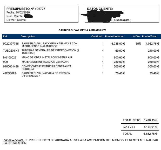

    lo que dices de que mi instalador dijo 12 es simplemente mentira, si te lo dijo el instalador te mintió como un vendedor/comercial que es, tengo los 2 o tres presupuestos que me mandaron, lo único que le hice quitar fue el di de 40 litros que me presupuestó más bomba circuladora adicional, me dijo el vendedor que era para hibridar con el gasoil, y le dije que no la quería hibridada, sino con funcionamiento alternativo que decidiese yo, entonces quitó el módulo de hibridación, como venía en el presupuesto y la bomba
    luego el técnico que la montó me dijo que si queria la podía hibridar sin el módulo (di de 40 litros) pero estas máquinas al hibridar el único parámetro que toman en cuenta es el precio de la energía, no la puedes programar para que apoye cuando baje de -1 grado, por ejemplo, que sería lo suyo, al hibridarla perdía el control yo y lo tomaba la máquina, así que opté por no hibridarla, a pesar de que se podía hacer también sin di
    cuando le quité los más de 1000 euros del presupuesto intentaron hacerme pagar un electricista que me mandaban ellos para tirar el cable hasta el contador, a pesar de que constaba especificado y cobrado en el presupuesto ...
    lo que te quiero decir es que fueron muy vendedores conmigo, y como buen vendedor seguro que te mintieron para intentar colarte alguna cosa extra

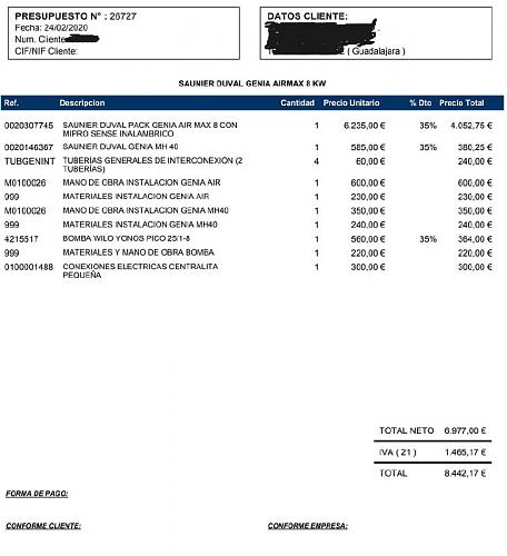

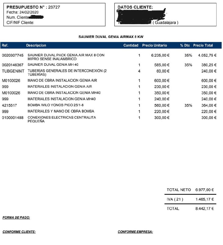

    adjunto el primer presupuesto con di que me hicieron, sobre la potencia de la máquina no digo nada, se puede leer perfectamente, es de febrero, que fue cuando me contactaron, la instalación la hice en octubre
    y este es el presupuesto final, ya sin di ni bomba
    tengo que decir que al final (varios meses después) me instalaron además sin coste extra un vaso de expansión en su circuito porque no lo habían hecho y estaban usando el de la caldera de gasoil, y el técnico de saunier dijo que ese vaso de expansión ellos no lo podían tocar porque estaba en otra caldera ...

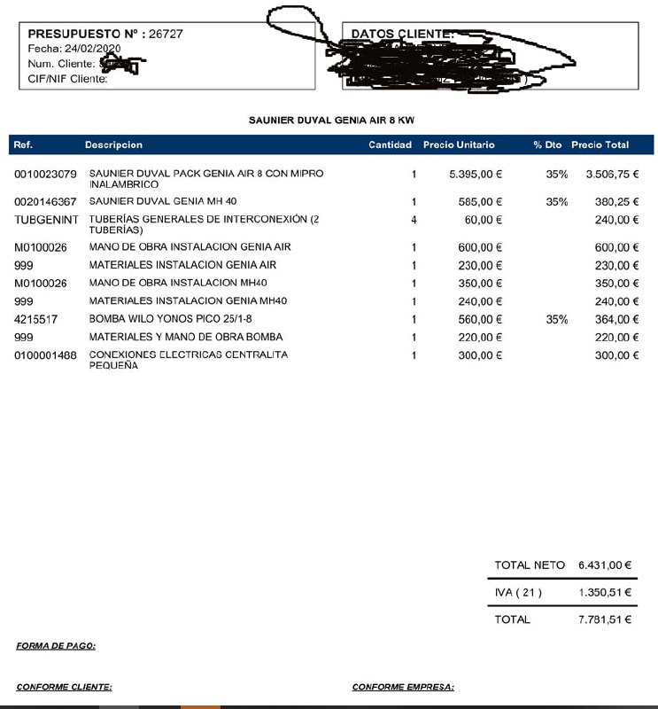

    edito para añadir el primer presupuesto con la genia air 8, el modelo anterior que fue el primero que me ofrecieron y me generaba dudas, cuando salió la max les pedí cambiar el presupuesto y hacerlo con la mas, esos son los dos presupuestos anteriores
