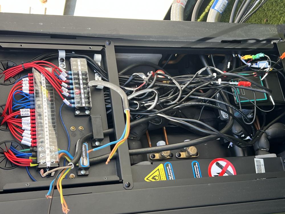

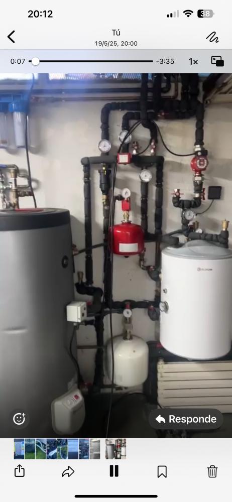

Buenas tardes,

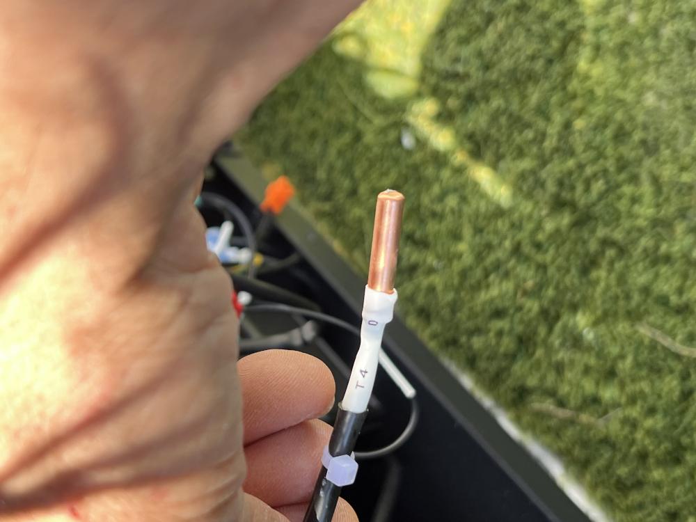

estoy instalando la aerotermia en mi casa solo voy hacer servir calefacción por radiadores y agua caliente en la instalación tengo un deposito de ACS y un deposito de inercia una bomba de recirculación puesta en la tubería de ida a la calefacción y una válvula de 3 vías para abrir o cerrar ACS o calefacción en el compresor exterior en el interior vienen 5 sondas para instalar en la instalación esta son
T 4 Temperatura batería refrigeración
T 10 Válvula de agua caliente encendida
T 11 Válvula de aire acondicionado abierta
T 13 Temperatura de agua retornoInstalación de sondas en aerotermia-00ffedeb-3a0c-4819-a994-66c5283e9152.jpgInstalación de sondas en aerotermia-34201fa1-d757-4d23-83e3-3ff2e38768ef.jpgInstalación de sondas en aerotermia-d07803a1-3b28-4a9d-8a5c-3a4d8f258c3a.jpgInstalación de sondas en aerotermia-7b3a4ab9-ea2e-4674-a503-281a72e7cab3.jpgInstalación de sondas en aerotermia-aa8d84e3-209c-45da-95f7-abfaf7269315.jpg
T 16 Agua caliente sanitaria
estas sondas no se muy bien donde van me podríais ayudar? y si necesito instalar alguna sonda mas para que funcione todo correctamente

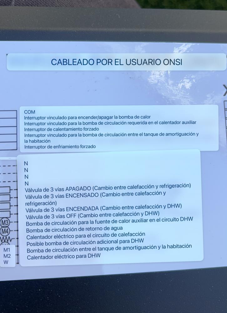

La válvula de 3 vías tiene 5 cables es una Orkli los cables azul y marrón son los que alimentan el motor y los cables gris y naranja son los del microrruptor en el esquema que paso me podéis decir donde van instalados
La bomba de recirculación los cables de conexión donde van conectados?
os envió fotos
