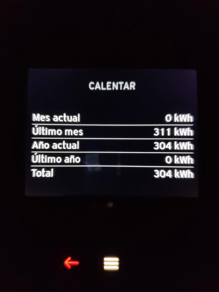

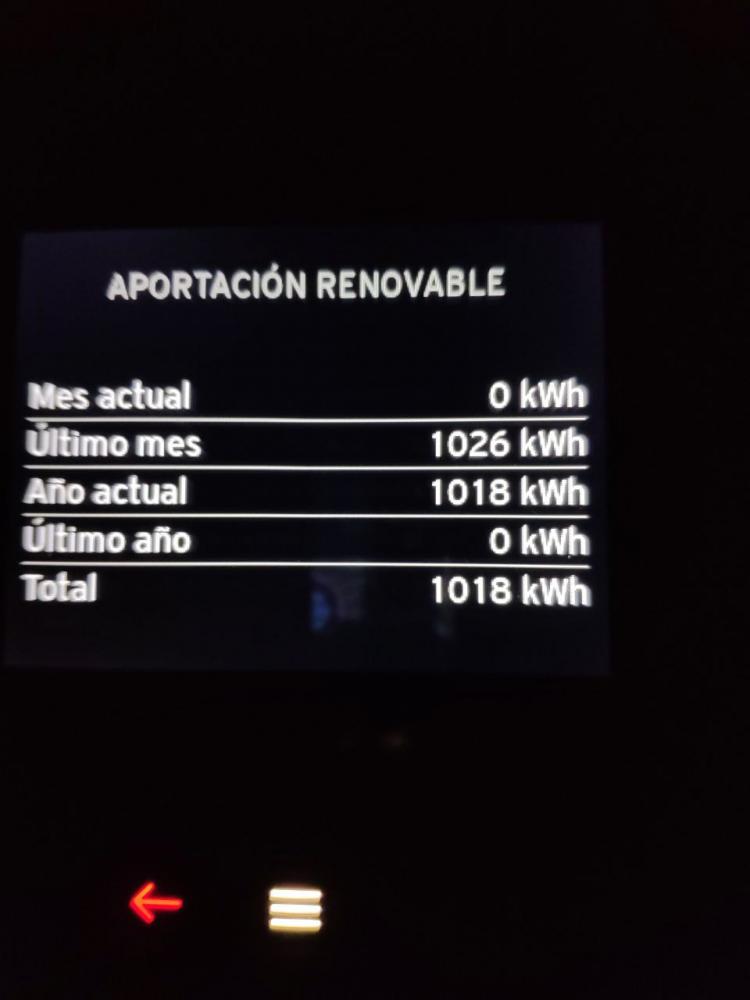

    de momento presento los primeros datos de consumo, la máquina lleva funcionando desde el 16 de octubre completo (en realidad desde el 15 al mediodía) y esto es lo que dice la máquina sobre lo que ha consumido y generado
    eso nos daría un cop de 3.299, no está mal, la casa en ningún momento ha bajado en estos días de 21.5 en una estación de temperatura que registra mínimos y máximos al lado de la puerta de entrada, que no es el sitio más cálido de la casa precisamente, la sensación de confort ha sido muy buena día y noche, excepto en algunos momentos que por desconocimiento aún hemos tenido un poco de exceso de calor y algo de frío también

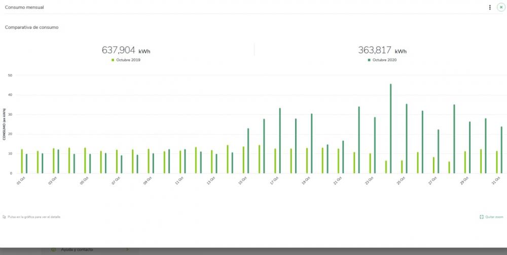

    y esto es lo que dice iberdrola comparado con el mes de octubre del año anterior
    he tenido un exceso de consumo sobre al año anterior de 274 kwh, así que me puedo fiar de la medición que hace la caldera
    el año pasado entre el 18 de octubre y el 5 de diciembre (llené a tope el depósito en ambas ocasiones) gasté de media diaria 12.4 litros de gasóleo, en esta zona el frío de verdad empieza pasado el puente de la constitución, aún así imagino que en octubre consumí menos litros que a finales de noviembre, aún así el ahorro en dinero es muy considerable, pero no lo sabré con más certeza hasta que llegue el 5 de diciembre y pueda hacer una valoración con datos completos
    estoy empezando a entender cómo funciona la máquina, la media diaria de kwh consumidos ha sido de 19.4, sin embargo estos dos últimos días llevo consumos diarios de 12 kwh y cop de 3.75 con el mismo confort pero diferente programación, así que tengo aún margen de mejora

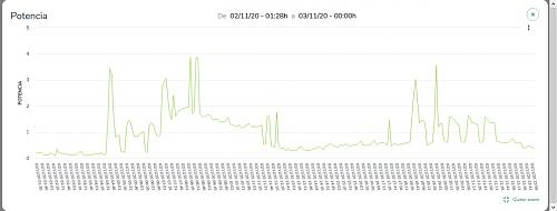

    si alguno tiene interés en las curvas diarias de consumo que me las pida, tengo las que da por horas el contador y también estoy registrando curvas de potencia del contador con un registro cada 5 minutos durante todo el día, para ver cómo se comporta
    como dije al principio tengo contratada una potencia de 3.45 kw y todo eléctrico en casa, salvo el agua caliente que va por gasóleo, y no ha saltado la luz ni una sola vez sin tener especial cuidado, sobre todo porque no me entero cuándo está tirando más fuerte la bomba dado el bajísimo ruido que hace, el medidor de picos de potencia de iberdrola me ha dado un pico este mes de de 4,379 KW, pero que dados los márgenes de los contadores no ha hecho saltar la luz

    teniendo la mínima a 30 tengo muy pocas paradas, y consigo que los radiadores estén casi siempre templados, sólo se enfrían cuando se llega a la temperatura pedida o cuando bajo el termostato, el problema de ponerlos a 40 de mínima es que por la noche el calor creo que será excesivo, cosa que no pasa poniendo 30, no obstante sigo haciendo pruebas y agradezco tu sugerencia
    esta es la curva de potencias de ayer, una medida cada 5 minutos con 30-55 de rango
