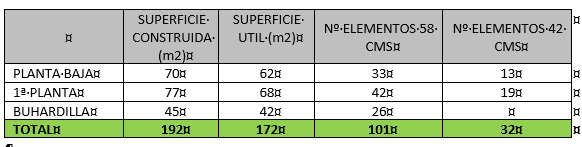

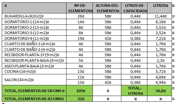

    Creo que no han llegado los adjuntos porque soy novato en el foto. Pongo los datos a continuación.
    Superficies y elementos de los radiadores.
    SUPERFICIE CONSTRUIDA (m2) SUPERFICIE UTIL (m2) Nº ELEMENTOS 58 CMS Nº ELEMENTOS 42 CMS
    PLANTA BAJA 70 62 33 13
    1ª PLANTA 77 68 42 19
    BUHARDILLA 45 42 26
    TOTAL 192 172 101 32

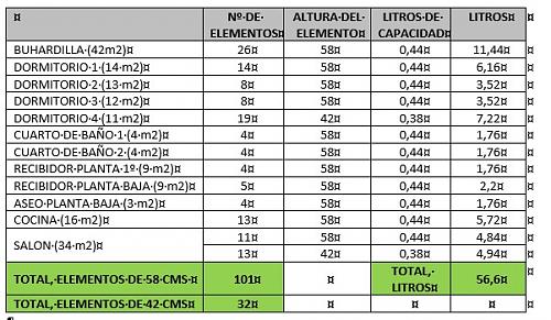

    Nº DE ELEMENTOS ALTURA DEL ELEMENTO LITROS DE CAPACIDAD LITROS
    BUHARDILLA (42m2) 26 58 0,44 11,44
    DORMITORIO 1 (14 m2) 14 58 0,44 6,16
    DORMITORIO 2 (13 m2) 8 58 0,44 3,52
    DORMITORIO 3 (12 m2) 8 58 0,44 3,52
    DORMITORIO 4 (11 m2) 19 42 0,38 7,22
    CUARTO DE BAÑO 1 (4 m2) 4 58 0,44 1,76
    CUARTO DE BAÑO 2 (4 m2) 4 58 0,44 1,76
    RECIBIDOR PLANTA 1º (9 m2) 4 58 0,44 1,76
    RECIBIDOR PLANTA BAJA (9 m2) 5 58 0,44 2,2
    ASEO PLANTA BAJA (3 m2) 4 58 0,44 1,76
    COCINA (16 m2) 13 58 0,44 5,72
    SALON (34 m2) 11 58 0,44 4,84
    y tambien en el mismo salon hay 13 42 0,38 4,94
    TOTAL, ELEMENTOS DE 58 CMS 101 TOTAL, LITROS 56,6
    TOTAL, ELEMENTOS DE 42 CMS 32

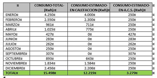

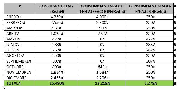

    CONSUMOS DE CALEFACCION Y ACS DE LA VIVIENDA:
    CONSUMO TOTAL REAL(Kwh) CONSUMO ESTIMADO EN CALEFACCION (Kwh) CONSUMO ESTIMADO EN A.C.S. (Kwh)
    ENERO 4.250 4.000 250
    FEBRERO 2.550 2.300 250
    MARZO 961 711 250
    ABRIL 1.025 775 250
    MAYO 427 0 427
    JUNIO 283 0 283
    JULIO 262 0 262
    AGOSTO 250 0 250
    SEPTIEMBRE 307 0 307
    OCTUBRE 893 643 250
    NOVIEMBRE 1.834 1.584 250
    DICIEMBRE 2.456 2.206 250
    TOTAL 15.498 12.219 3.279
    Con estos datos ¿qué opinión me puedes das respecto al confort de la vivienda con aerotermia?.
    con el gas natural, estoy satisfecho... pero me gustaría cambiar por temas medioambientales y de ahorro, pero siempre en primer lugar, no perdiendo el confort actual.
    Si con tu experiencia crees que puedo alcanzar el confort buscado, no tengo ninguna duda y me pasaría a la aerotermia.
    ¿debería aumentar el numero de elementos antes de pasarme a la aerotermia?
    ¿valdría hacer la prueba el primer invierno y después decidir si es necesario aumentar el numero de elementos?

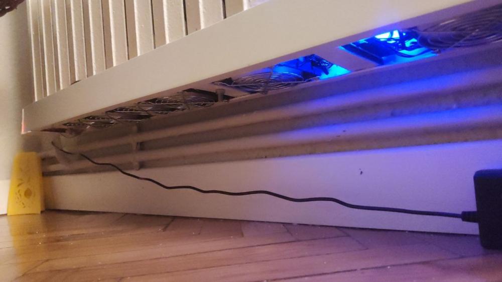

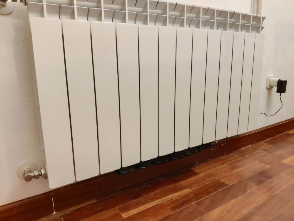

    en cuanto a los ventiladores de pc de 8 cms ¿podrías pasar alguna referencia o descripción de como hacerlos uno mismo?
    Muchas gracias Elsita.
    Valoro mas tu respuesta que la de cualquier experto.

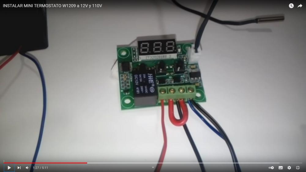

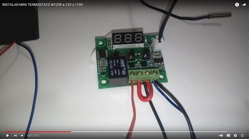

    sobre los ventiladores, yo he puesto esta ristra en un radiador, aún está por terminar el domotizado que es muy sencillo y la decoración, pero como ves no tiene ningún secreto, un alimentador de router de 12 voltios y los ventiladores en serie que quieras poner, entre medias voy a poner un controlador de temperatura que los apague y encienda automáticamente, vale 2 o 3 euros en aliexpress
    esta instalación está ya decorada, no es mía
    y esta es la forma de conectar el controlador que te he comentado, los hay más complejos y con wifi y mucho más simples, yo he optado por este que es intermedio
    si tienes interés estoy en un grupo de aerotermia en telegram donde compartimos este tipo de informaciones y mucho más, donde aprendes y enseñas a otros, hay muy buen ambiente y gente muy capaz, si quieres enlace por privado me lo pides
Nombre: oBDozna.jpg
Visitas: 163
Tamaño: 59,5 KB
Nombre: DbOlHam.jpg
Visitas: 110
Tamaño: 49,9 KB
Nombre: TSyA6X9.jpg
Visitas: 116
Tamaño: 37,4 KB
