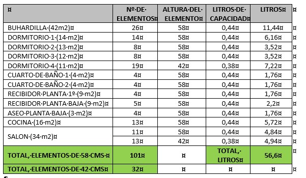

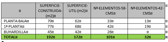

Superficies y elementos de los radiadores.
Archivo adjunto 26260 Archivo adjunto 26261

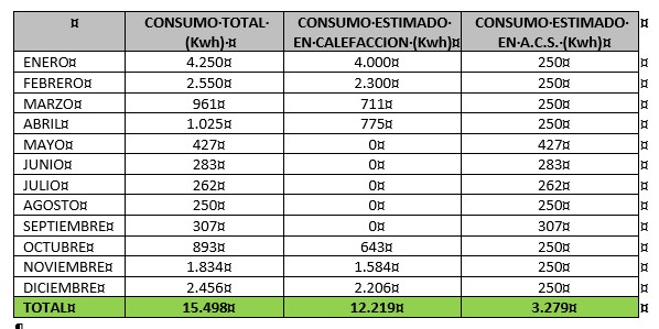

CONSUMOS DE CALEFACCION Y ACS DE LA VIVIENDA:
Archivo adjunto 26262

- Con los consumos actuales que tengo en Calefacción, ¿que consumo puedo estimar en Aerotermia? ¿Sería correcto pensar que puedo pasar de 12.500 Kwh a 5.000 Kwh?.
- Con los consumos actuales que tengo en ACS, ¿que consumo puedo estimar en Aerotermia? ¿Sería correcto pensar que puedo pasar de 3.200 Kwh a 1.500 Kwh?.
Creo que tengo alguna zona de la casa con escasez de elementos (salón y algún dormitorio), más adelante me plantearía aumentar el número de elementos en estas estancias, o quizás debe hacerlo ahora mismo aprovechando el cambio.
