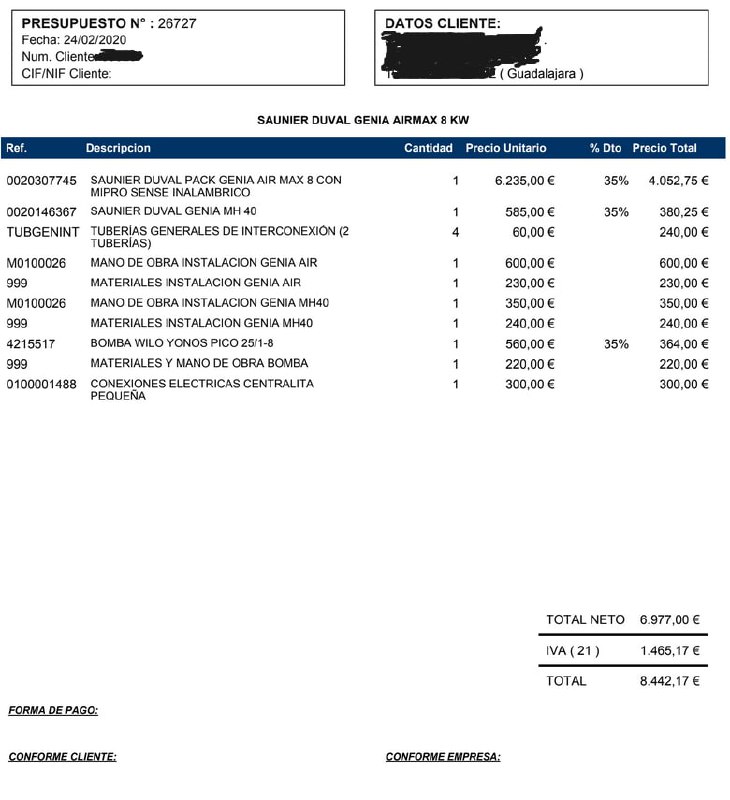

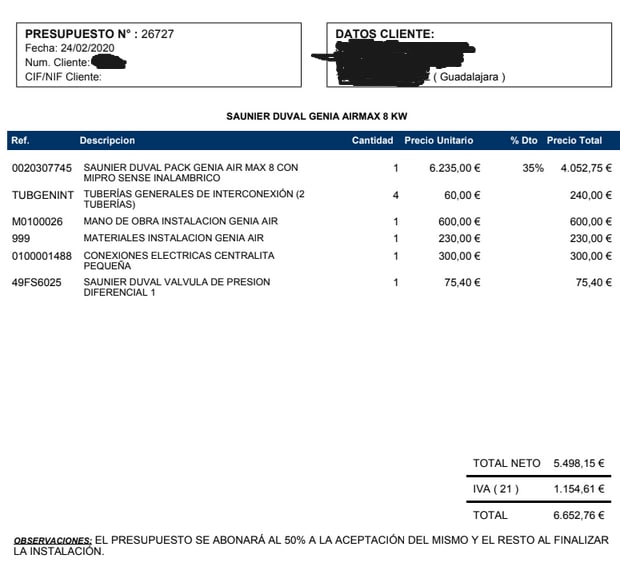

me alegra que el hilo vuelva a su tono habitual, te cito sólo para corregir una valoración que haces, mi instalación no sólo no tiene un bajo consumo, sino que está bastante por encima de la media en ese aspecto, comparto una tabla de consumos reales y actuales de unos cuantos consumidores de aerotermia, mis datos son los de la primera fila
https://i.imgur.com/nXqlzHz.jpg

adjunto el primer presupuesto con di que me hicieron, sobre la potencia de la máquina no digo nada, se puede leer perfectamente, es de febrero, que fue cuando me contactaron, la instalación la hice en octubre
Archivo adjunto 26512
y este es el presupuesto final, ya sin di ni bomba
Archivo adjunto 26513
tengo que decir que al final (varios meses después) me instalaron además sin coste extra un vaso de expansión en su circuito porque no lo habían hecho y estaban usando el de la caldera de gasoil, y el técnico de saunier dijo que ese vaso de expansión ellos no lo podían tocar porque estaba en otra caldera ...
edito para añadir el primer presupuesto con la genia air 8, el modelo anterior que fue el primero que me ofrecieron y me generaba dudas, cuando salió la max les pedí cambiar el presupuesto y hacerlo con la mas, esos son los dos presupuestos anteriores
Archivo adjunto 26516
