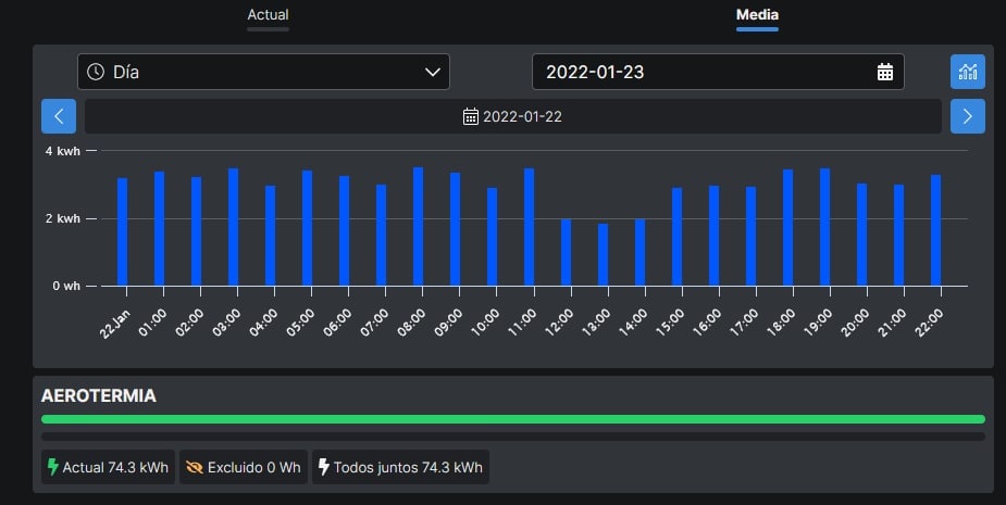

al primer párrafo, en efecto la máquina se puso al máximo de su capacidad de generación, pero también teniendo en cuenta lo que le volvía de la casa, la temperatura media de los radiadores estuvo por encima de 50 grados cada vez que los medía, la máquina puede impulsar a mayor temperatura, la he visto hacerlo a 59 grados y no es su tope, pero ahí entran en juego otros factores, y la temperatura exterior es determinante también, porque es de donde saca la energía, lamentablemente me tocó hacer eso con una noche bajo cero, y ahí no sólo el rendimiento de la bomba baja, sino que entramos en la dinámica de los desescarches
al estar bajo cero fuera, y la máquina en régimen máximo, se produce hielo en el sistema, para continuar trabajando la máquina lo que hace es usar el agua del circuito para quitar el hielo, está así unos minutos, calculo que entre 5 y 10, si lo pillas en el momento ves nubes de vapor saliendo de la máquina, y un efecto indeseado es que los emisores de la casa van perdiendo temperatura porque la está usando en asegurarse un buen funcionamiento
cuando esto es muy frecuente, más de uno a la hora, el sistema pierde eficiencia, de hecho por la noche la casa perdió algo de temperatura, aunque luego la recuperó al terminar los desescarches
esto fue lo que hizo que mi máquina en filomena no fuera capaz de mantener bien la casa, porque tuvimos varios días consecutivos con máximas por debajo de 0 grados
al poner una máquina más potente este problema tampoco desaparece, porque cuanta más energía genere más frecuentes serán los desescarches
este problema hay máquinas que lo solventan con resistencias eléctricas, pero los usuarios que las tienen suelen desconectarlas, no sólo por consumo sino porque pueden hacer que salte el contador, otra forma de solventarlos en poner un di en el retorno que se use para los desescarches, pero normalmente las instalaciones en españa ponen el di en la ida, no en el retorno ... estoy seguro que hay alguna forma de solventarlo, porque estas máquinas se usan hace tiempo en zonas más frías, pero no sé realmente cómo lo hacen, y si resulta económico en nuestra latitud donde estas situaciones son poco frecuentes, por mucho que este enero se haya empeñado en lo contrario
lo que comentas de que la máquina decidió no gastar porque no era rentable no es así, la máquina estuvo a tope de su configuración trabajando, si no consiguió un mayor rendimiento es porque no pudo, con una salvedad, tengo la potencia máxima de la máquina ligeramente limitada (13 amperios en vez de 16) podría haber quitado esa limitación pero no lo vi necesario
e pongo la gráfica de consumo de ese día de levantamiento de la casa, las tres horas del mediodía que bajan lo hacen porque las limité en potencia al 60% para poder cocinar tranquilamente sin que el contador saltase porque tengo justo la potencia contratada (4kw)

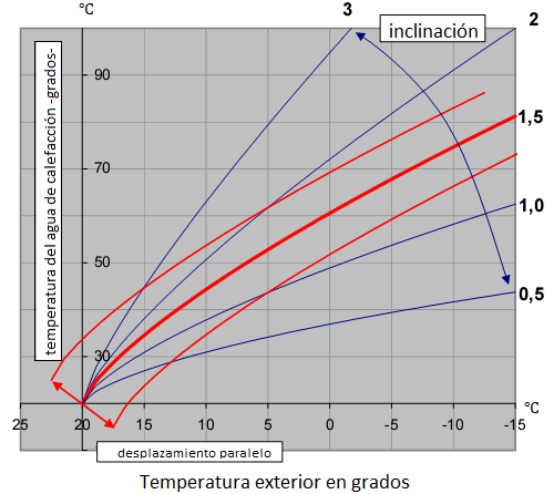

en cuanto a la pendiente de la curva en mi máquina es configurable, normalmente la tengo en 0,8 (posible entre 0 y 4) pero esos días de levantamiento de temperatura dejé que la máquina decidiese, y estuvo trabajando con una pendiente de 2,14 porque había mucha diferencia entre la demanda y lo que había
y efectivamente, una forma de aumentar el rendimiento es pedirle más temperatura de la que realmente quieres, de esa forma al aumentar el diferencial la máquina mete potencia para intentar llegar antes a lo que le pides, cuando llega a media grado ya se pone a modular intentando que no se apague la bomba, y ese es el modo ideal de funcionamiento, bajo régimen pero emitiendo calor

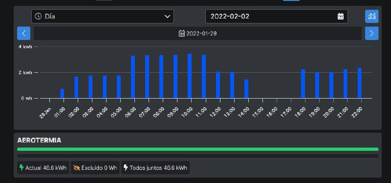

esta otra gráfica es posterior, un funcionamiento normal de enero, con noche bajo cero y día soleado, por la noche la tengo hasta las 6 de la mañana con reducción de ruido que reduce potencia al 60% para un mejor confort

el comportamiento es fácil de ver en la gráfica, de día le pido 23 grados, y de noche 21,5, por la noche empieza apagada porque la casa está a 23 y le pido 21.5, cuando baja a esa temperatura se pone en marcha con reducción de potencia, a las 6 ya tiene toda la potencia disponible y se pone a subir hasta los 23 que le pido, al mediodía entra la reducción para poder cocinar a gusto y también porque ya empieza a modular, si el día es soleado se superan los 23 grados y se para unas horas, en lo que baja de 23 se pone a calentar modulando y así sigue hasta que la consigna baja a 21.5 y se para otra vez hasta que la casa se enfría ese grado y medio
el resultado es un consumo acumulado en mis horas valle (de 22 a 12) y un confort muy bueno durante todo el día y la noche, si acaso un poco de frío si me acuesto tarde (después de la 1) pero n viene mal tampoco

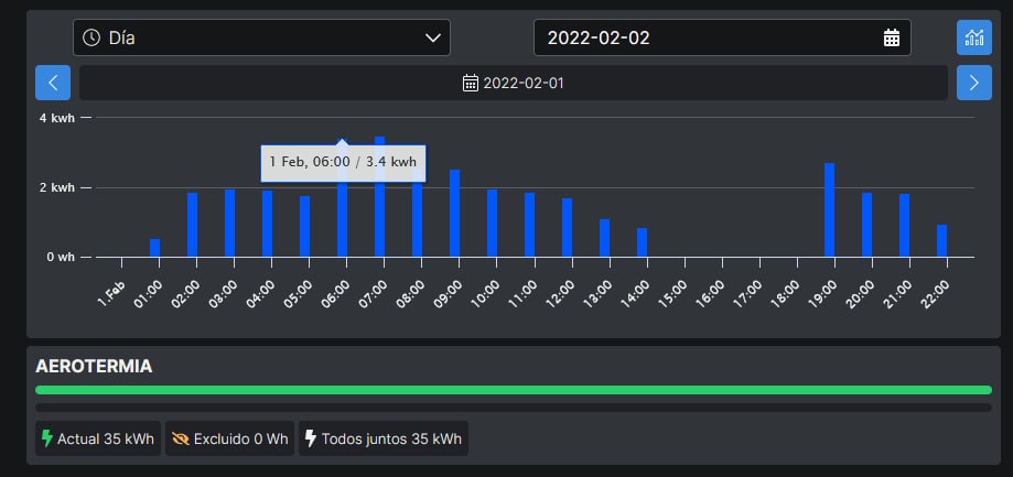

esto es de ayer, noche y día más suave de temperatura pero con mucho viento

a todos nos gusta gastar lo menos posible, pero como puedes ver la clave es la temperatura que le estás pidiendo a la casa, y sobre todo la temperatura exterior, y esta última es incontrolable
mi objetivo principal es tener confort todo el día, el consumo es secundario, sé que si hace frío gastaré más, es lo que hay, porque aunque puedo conseguir ligeras mejoras cambiando cosas, en realidad es difícil conseguir un ahorro mayor de un 5 o un 10% sin perder confort
